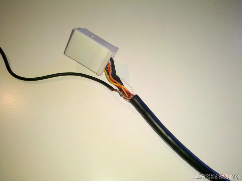

Ich hab günstig nen gebrauchtes SD-USB-M3-Interface von DMC bekommen. Als ich mir das Ding näher angeschaut habe, habe ich folgendes gesehen:

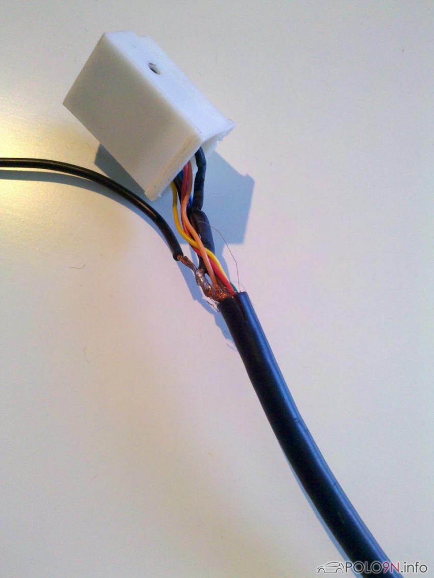

Den blanken Draht den man sieht, is der vom Massekabel. Ich kann auch nicht erkennen, dass der Vorbesitzer an dem Kabel was gemacht hat. Die Einschnitte oben hab ich gemacht, da nen paar Kupferdrähte rausschauten und ich wissen wollte warum.
Kann man das ruhigen gewissen so verbauen? Ich bin zwar zugegebenermaßen ein Laie in Sachen Elektrik, aber das sieht mir sehr "wuust" aus. :hmm2: Auch weil der "Massedraht" so nackig unter der isolierung verlegt ist.

Ich würde lieber bisschen vom Mantel abschneiden und das neu verlöten und dabei Schrumpfschlauch oder Isoband benutzen.

Definitiv !!
Abisolieren, neu verlöten und mit Schrumpfschlauch sichern..

Okay, aber ansich is es nich so wild, das das nackte Kabel um die anderen, isolierten Kabel so drumrumgelegt wurde?
Anscheind ja nich, ich find das dennoch seltsam...

Die Masse dient als Signalabschirmung, deswegen liegt sie um die Signalkabel drumherum.

Ok, ich hatte sowas im Hinterkopf, wusste es aber nich mehr genau! Danke Deus!
