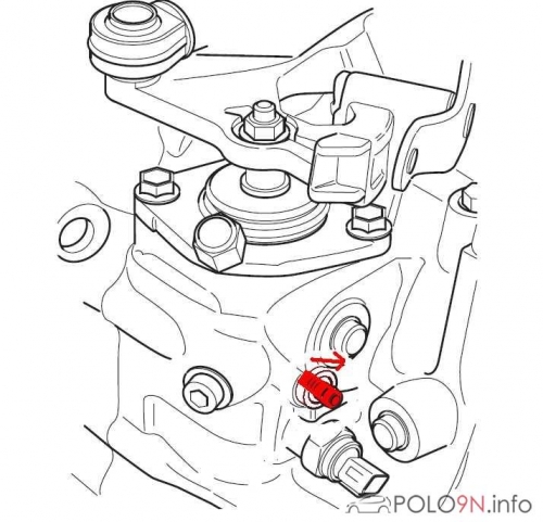

2. Oberhalb vom Getriebe ist die Hebelei die die Schaltseile mit dem Getriebe verbindet.
Dort kann man durch bewegen der Hebel schalten, oder, dass ist hier der 2. Schritt
das Getriebe in "Service-Stellung" bringen. Man muß das nach unten drücken und etwas
Drehen, um dann mit dem kleinen Hebel feststellen, dazu muss man diesen drehen
und dann hineindrücken. Hier sieht man es besser, was ich hier versuche zu beschreiben.

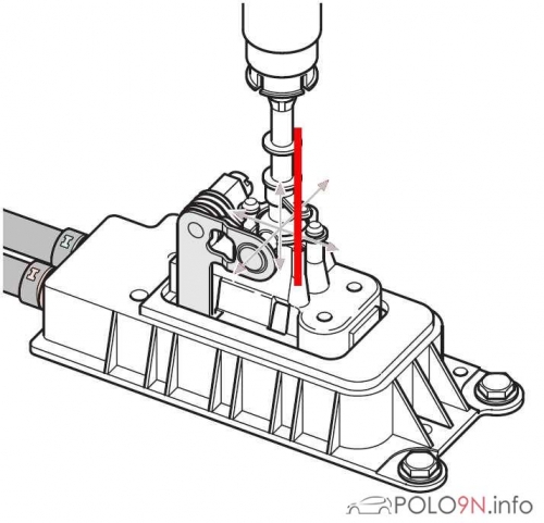

3. Manschette vom Schaltknüppel nach oben schieben,
erst vorne am (Plastik)Leder hochziehen...
4. Schaltknüppel per 4mm Stift aretieren (lt. VW, bei mir war es ein 4,8er Bohrer)
