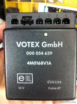

kann mir evtl einer sagen wofür das orange/schwarze; orange; rot/schwarz und das rosa kabel verwendet werden kann ??? oder kann ich die einfach abschneiden????
bzw ich würde gerne wissen wollen welches kabel für die hupe ist und an welchen pin ich das anschliessen soll??
mfg patrick
Themenersteller
BoMa
Beiträge: 317
Registriert: 27. Mär 2011, 11:18
Wohnort: Wanne-Eickel
Alter: 37
Re: BoMa's 9N - Innen gehts weiter...
Ungelesener Beitragvon BoMa » 11. Feb 2012, 10:41
Hey Patrick!
Da es sich bei dem Inca Modul um eine Universalfernbedieunung handelt brauchst du nicht alle Kabel!
Orange: Für + gesteuerte ZV (nicht benötigt)
Orange/Schwarz: ZV Steuerung (für andere Fahrzeige)
Rot/Schwarz: 2,5sek + Signal (nicht benötigt)
Pink: 2,5sek - Signal (nicht benötigt)
Die Hupe da anzuschließen ist dann wiederum nicht so einfach. Dafür ist das Steuergerät nicht vorgesehen. (Außerdem auch in D nicht erlaubt :erklaer: )
Du könntest allerdings das Blinkersignal braun abgreifen und damit ein Relais schalten das die Hupe auslöst.

danke für die schnelle antwort bei mir handelt es sie um ein JOM steuergerät
gut es währe zu schon gewesen wenn es funktioniert hätte hab alles so angeschlossen wie es der plan sagt aber weder blinker, blinken!! und die türen gehen auch nicht zu was hab ich da nur falsch gemacht??? :???: :???: :???:
nun gut den ersten fehler hab ich gefunden gab falsches kabel genommen!!!
so nun gehen die hinteren türen zu aber nicht mehr auf!!!! vorne tut sich gar nix
blinker bleiben immer noch aus

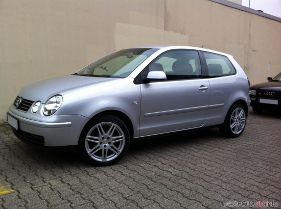

Pünktlich zu Ostern gibts endlich größere Felgen! :top:
und so steht er jetzt da:
5 Schichten Liquid Glass sind auf dem Alus drauf. Mal sehen ob es hält was es verspricht....

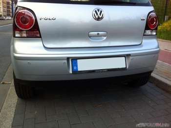

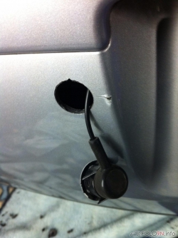

Die PDC ist nachgerüstet :-)
Bin mit dem Ergebnis sehr zufrieden.
Eine bebilderte Anleitung folgt noch ;-)

Schritt 3: Bohren der Löcher
nach dem Ausbau der Stoßstange lassen sich die Löcher bequem Bohren. Wenn ihr Glück habt befinden sich auf der Rückseite der Stoßstange bereits Markierungen, andenen die Sensoren sitzen sollen. Falls nicht, müsst ihr die Bohrpositionen selbst festlegen.
Die beiliegende Anleitung ist zwar mit Maßangaben versehen, jedoch beziehen diese sich auf den Votex Heckansatz und sind daher bedingt zu gebrauchen.
Ich habe mich bei dem oberen Abstand der Sensoren für 25mm unterhalb der Schutzleiste entschieden. Dort fallen sie nicht so auf und strahlen gerade nach hinten, statt auf dem Boden.
Die weiteren Maße sind dem Foto zu entnehmen:
Die Bohrlöcher lassen sich am Besten mit einem Fineliner o.ä anzeichnen.
Ist alles markiert kann es ans Bohren gehen.
Hierbei die Stoßstange zunächst mit einem 2mm Bohrer durchbohren.
Anschließend lässt sich das Bohrloch mit einem 20mm Forstnerbohrer bequem erweitern und ist anschließen schön rund.
Jetzt nur noch mit einer kleinen Dreieckfeile einen Schlitz in die obere Mitte des Loches feilen.
Dieser Schlitz dient später als Verdrehschutz für die Sensoren.
Schitt 4: Die Elektrik
Der entspannenste Part.
Der Anschluss ist wirklich sehr einfach. Der mitgelieferte Kabelbaum ist bereits Verlege- und Anschlussfertig.
Zuerst sollte im Kofferraum die linke Verkleidung (Dort wo der Verbandskasten befestigt ist) zur Seite geschoben werden. Dann erkennt man im unteren Bereich einen Gummistopfen. Dieser muss entfernt werden. Einfach rausdrücken.
Der Kabelbaum hat bereits einen neuen integrierten Stopfen. Das Kabel einfach von Außen nach Innen durchführen und den neuen Stopfen im Loch fixieren.
Die vier Leitungen für die Sensoren lassen sich mit den mitgelieferten Kabelbindern odentlich verlegen. Jetzt nur noch die Kabelenden durch die Löcher führen und die Stoßstange wieder aufstecken und befestigen.
Wenn die Kabel durchgeführt sind die Sensoren verbinden. Die Gummitülle über den Steckerziehen.
Anschließend können die Sensoren vorsichtig eingedrückt werden. Der Punkt markiert dabei die Oberseite.
Der Anschluss der Kabel ist sehr simpel und man kann eigentlich nichts falsch machen.
Die einzelnen Kabel der Sensoren sind durchnummeriert. Diese einfach in den entsprechend nummerierten Steckplatz im Steuergerät einstecken.
Bild.
Das rote Kabel wird mit einer Quetschöse an die schwarz/blaue Leitung des linken Rückfahrscheinwerfers angeschlossen. Hierzu die Kabelummantelung etwas entfernen. Das schwarz/blaue Kabel durchtrennen, das unter Ende verquetschen und auf der anderen Seite des Verbinders das rote Kabel mit verbinden.
Der Masseanschluss erfolgt an einer Masseschraube auf der linken Seite, diese ist nicht zu übersehen. Das Massekabel vom Steuergerät hat bereits eine Ringöse zur Befestigung.
Der Signalgeber wird unterhalb der Kunstoffverleidung für die Hutablage angeklebt. Das Kabel des Lautsprechers in das Steuergerät stecken...
Das wars!
Jetzt nur noch das Steuergerät mit dem mitgelieferten Klettaufkleber an der Karosserie ankleben.

Zum Anlernen der PDC muss der Polo rückwärts, im Abstand von 50cm vor eine nicht reflektierende Wand (keine Garage) gestellt werden. Bei eingeschalteter Zündung den Rückwärtsgang einlegen. Jetzt ertönen zwei kurze Pieptöne, die den Beginn des Anlernvorgangs ankündigen.Während des Anlernens darf der hintere Bereich des Fahrzeugs nicht betreten werden. Abnehmbare AHK sollte befestigt werden Nach spätestens 100 sek ertönt ein langer Ton. Jetzt ist die PDC angelernt. Die Zündung ausschalten. Jetzt das blaue, schlaufenförmige Kabel am PDC Steuergerät durchtrennen und die Enden isolieren. Die Einstellung ist damit gespeichert. Für ein erneutes Anlernen müssten die Enden wieder verbunden werden.
Fertig!
Und so siehts aus:
