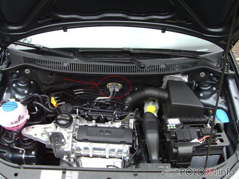

Der Durchbruch ist bei allen 9N`s hier - direkt am Expansionsventil....

Der Durchbruch ist bei allen 9N`s hier - direkt am Expansionsventil....:

Also der durchbruch ist ab VW machen :-)
