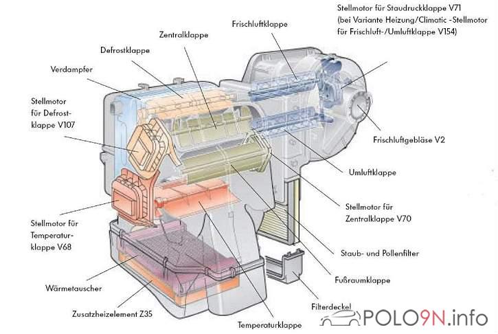

Ungelesener Beitragvon Pimpowski » 1. Jun 2007, 14:18
ja die sind bestimmt im kompletten klimakasten drinne.
Wieviel kostet ein Stellmotor eigentlich? Weil wenn man sonen projekt in angriff nimmt, wäre es denk ich auch ratsam gleich die bedeiden stellmotoren zu tauschen.

Ungelesener Beitragvon f6ler » 1. Jun 2007, 14:36
...ähm - wenn du`nen kompletten Kasten orderst sind die doch neu,oder...?
Und wieso zwei...?Das sind doch dann vier....
Solch Stellmotor müßte je nach Klappe so bei gute 70-80 € liegen.... :|

Ungelesener Beitragvon Pimpowski » 1. Jun 2007, 16:10
ne, wenn dann kauf ich den klimakasten bei ebay.
Da wollt mir letztens jemand den Klimakasten + Bedienteil und Kabelbaum für 200 Euro verkaufen.
Zu den Stellmotoren:
Ich dachte die Stellmotoren wechseln, an die man nur rankommt wenn man das Armaturenbrett ausbaut, d.h. Temperaturklappen-, Defrostklappen- und Zentralklappenstellmotor (wusste nicht das es auch sowas gibt^^)
An den der Umluftklappe kommt man nämlich auch ran, wenn man das Handschuhfach ausbaut.
Naja, nehm ich wohl dieses Jahr in Angriff ;-)
