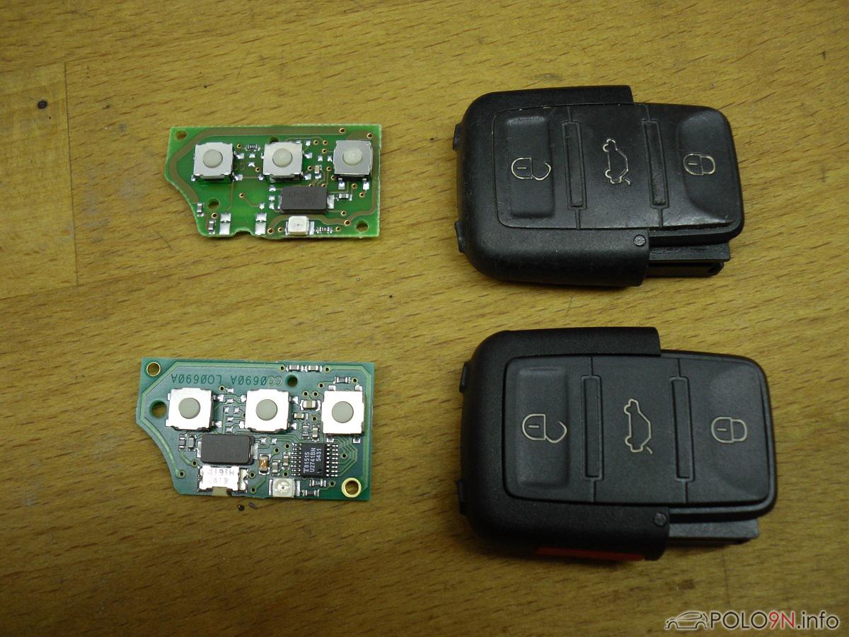

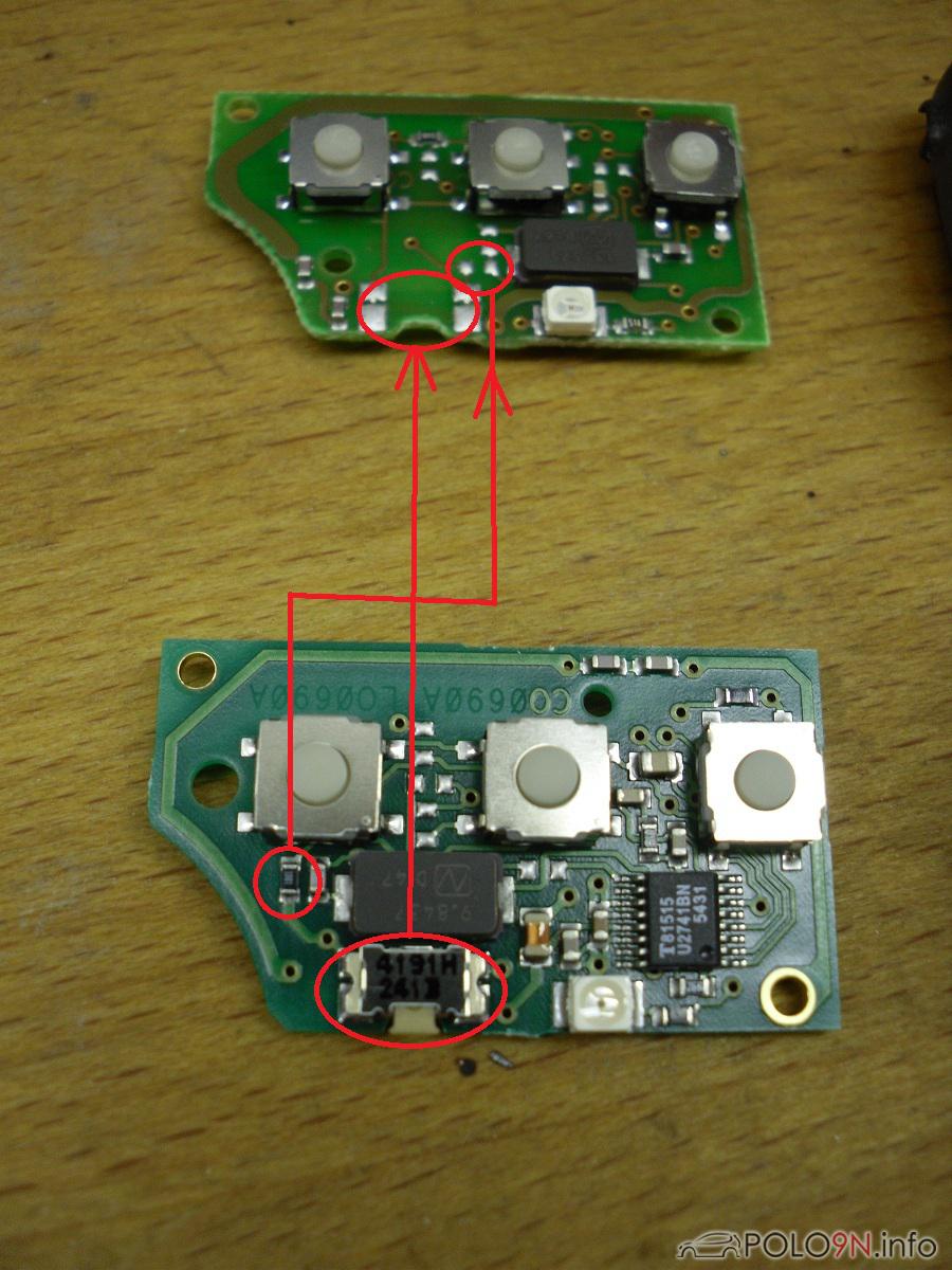

Ich wollte auch Umbauen habe mir auch einen Schlüssel für wenig Geld gekauft.
Ich habe jetzt nur eine Sache wo ich nicht weiter weiß und zwar schauen meine beiden Platinen nicht gleich aus. ?!? Aber ich denke der Nico84 könnte mir da weiter helfen.
Ich muss jetzt nur wissen was ich von der USA Platine alles auf die Deutsche umbauen muss !
Das mit dem schalter ist mir schon klar aber wechen Widerstand meint ihr die ganz zeit am besten zeig es mir mal auf meinen bildern .
Danke Michi

Ungelesener Beitragvon Michi1985 » 18. Mär 2011, 13:17
Ich habe mir die beiden Teile noch mal angeschaut meint ihr den Wiedersand ?????
:???: ist das so Richtig :???:

Ungelesener Beitragvon Nico84 » 18. Mär 2011, 13:18
das müsste richtig sein. Ist es ein 1k Wid?

allso ich habe mal das bild mit der Cam vergrösert und es steht 1001 auf dem Widerstand
scheise ist das klein

Ungelesener Beitragvon Nico84 » 18. Mär 2011, 13:33
Ja das ist richtig. Nicht wundern das bei mir etwas anderes steht. (andere Bauform)
So klein ist er nun auch nicht. Aber trotzdem vorsichtig beim löten. Ich möchte schonmal meine schlechten Lötstellen entschuldigen. Mein Flussmittel ist alle :D
dann is es ein 1kOhm Widerstand und ja, es ist alles ;)

ja genau das selbe problem hatte ich aber auch mit der platine, so wie du es angezeichnent hast ist es richtig , war auch einwenig am zweifeln ob das so gehört , habe den umgelötet 8 mit lupe und pinzette)und dann der Test und siehe da es geht ;-)
