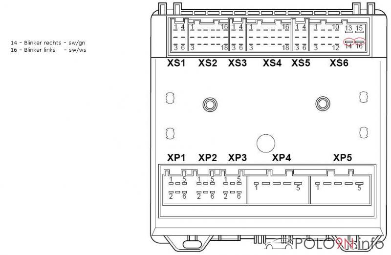

Strom (rot gelbes gleich vorne) und Blinker (schwarz/weißes & ein schwarz/grünes von nem 16poligen glaub ich...waren die beiden ersten vorne, also 14 und 16 oder so) musst du gleich an das Steuergerät anschließen, wo so viele Kabel rauskommen, wenn du die Abdeckung über den Pedalen abbaust...
Das Massekabel führst du nach oben dahin, wo die Sicherungen sind, da ist auch ein Massepunkt.
So und die Kabel für die ZV schließt du am besten nich einfach an irgendein blau/weißes unten an, sondern montierst den Ausströmer von der Heizung ab...da drüber sitzt dann das Zentralverriegelungs- oder Komfortsteuergerät (je nachdem, was du hast)... der Stecker ist da etwas schwer abzuziehn, aber es geht schon...so und da machst du die Kabel an das blau/weiße...
idealer weise lötest du vorher den Widerstand in das schwarz/weiße ein, und lässt dann ein paar zentimeter dahinter das schwarze kabel noch mitreinlaufen...wenn du ein komforsteuergerät hast, lötest du das grüne kabel noch in das schwarze mit ein...
so und wenn du das alles anschließt, pass auf für den fall, dass du schneidverbinder benutzt! bei den dünnen kabeln gehn die manchmal nich ganz durch und das ganze kann leicht nen wackelkontakt bekommen... alles löten wäre am sichersten, ist aber wegen der platzverhältnisse relativ schwierig...

so also auf dem ersten bild siehts du wo du die blinker am bordsteuergerät anschließen kannst. wo du welches braune hin machst, is egal hauptsache eins ans schwarz/grüne un das andere ans schwarz/weiße kabel. sorry die pics sin etwas unscharf geworden. hoffe sie helfen dir trotzdem etwas weiter
dieses bild zeigt in etwa die zv leitung zum öffnen und shcließen. diese findest du hinter der abdeckung wo der griff ist um die motorhaube zu öffnen. ist ein dünnes blau/weißes kabel

Weiss und Schwarz/Weiss an das Blau/Weisse Kabel des Steuergerätes (Auf / ZU)
Braun und Braun an das Schwarz/Grüne für die Blinker.

...ja,der Widerstand kommt in die sw/ws Leitung.
Wenn du beide br Leitungen an sw/gn anschließt,wird dein Polo nur rechts blinken.... ;-)
Also ein br an sw/gn und ein br an sw/ws.... ;-)
