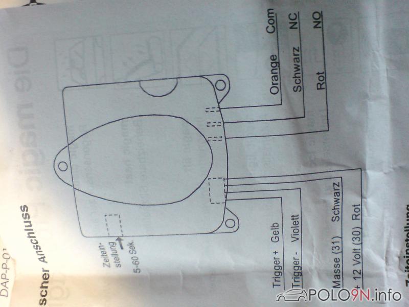

Nen Kumpel von mir hatte zufällig von Waeco noch ein "MT-Relay" liegen... Kennt das jemand von euch...??? Weiß nicht genau wie ich das anschließen soll
Wäre nett wenn jmd. helfen würde....

Also wenn ich das richtig deute, dann hast du links die Anschlüsse für Versorgung (12V und Gnd) und Steuerung des Relais (Trigger + oder -) und rechts sind die Schaltausgänge. Com ist der gemeinsame Kontakt und N.C. steht für normally closed. Also schaltet das Relais nicht besteht eine Verbindung zwischen N.C.-Kontakt und Com. Der andere Kontakt: N.O. steht für normally open und schließt wenn das Relais anzieht die Verbindung zwischen N.O.-Kontakt und Com.
Also wenn du das ganze jetzt als CH anschließen willst, musst du nur das Signal von der ZV an einen der Trigger anschließen und den Com an Dauerplus und die andere Seite (N.O.) an die Beleuchtung anschließen. Wenn jetzt die ZV ein Signal aufs Relais gibt, überbrückt das Relais den Lichtschalter und die Lampen sollten leuchten. Das Relais benötigt natürlich auch 12V Versorgung. Das Relais sollte übrigens für die Ströme um Lampen schalten zu können ausgelegt sein und die Zuleitung zum Com-Anschluss bzw. N.O.-Anschluss sollte auch über den nötigen Aderquerschnitt verfügen.
Welche Kabel du jetzt genau beim Polo da nehmen kannst/musst kann ich dir so aus dem stehgreif auch nicht sagen.

Vielen Dank
Läuft alles perfekt
