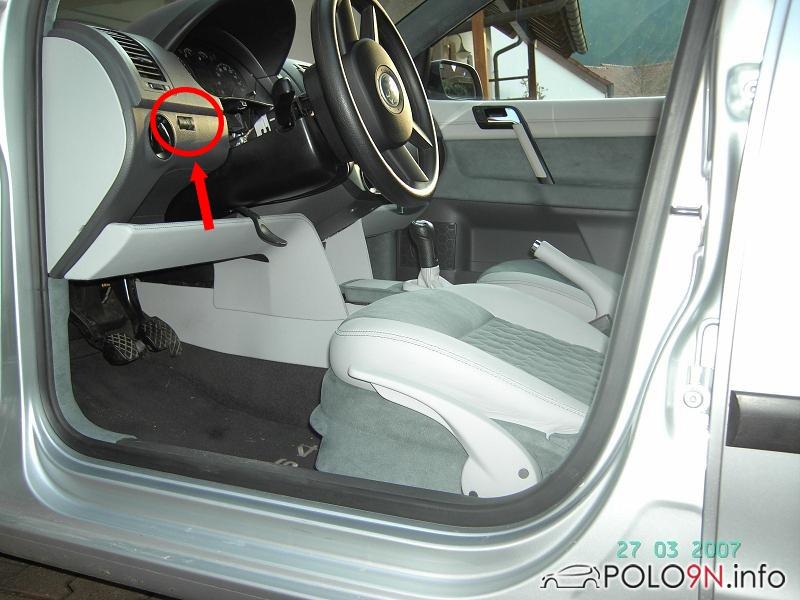

Ich kanns nicht genau erkennen, aber für mich sieht das nah nem Dimmer aus...
Fahrzeuge: Polo 9N Highline

ja is der Dimmer mit Leuchtweitenregulierung
aber die kann man doch gar ned ganz aus machen oder täusch ich mich???

oh mann des is kein dimmer....Bild

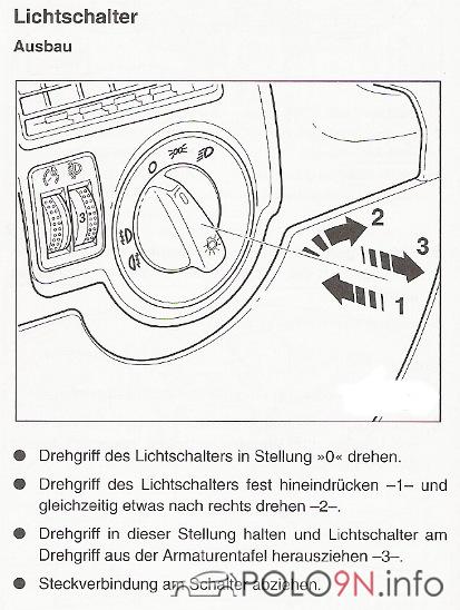

bidde leude helft mir...wie gesagt der lichtschalter leuchtet im ausgeschaltenen zustand alles andere nicht...und beim einschalten leuchtet garnix mehr?
und wenn ich den lichtschalter rauszieh sind bei mir da auch keine steckverbindungen oder sontwas...aaahhhhh kann mir bidde einer helfen?

Hast du schon alle Sicherungen kontrolliert?
Und wie meinst du das mit "keine Steckverbindungen" :?:
Am Lichtschalter sollte hinten ein großer, schwarzer Stecker drauf sein!
