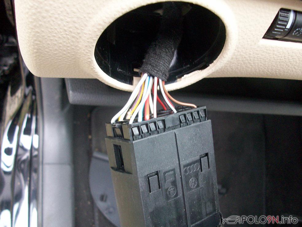

hab folgendes "problem"....:
hab am WE den P-modus am blinkerhebel nutzen wollen....ihr wisst ja, das P am blinkerhebel ist für parkstellung...
also ich motor aus, zündung aus, schlüssel raus, blinker auf "links" ... und ... NIX ... :oh:
eigentlich sollt der piiiiieeeep angehn und auch die standlichter links vorne und hinten.aber NÖ.
ok, ich ned fad bau am nächsten tag den lichtschalter raus und siehe da ....
am lichtschalter wurde gefummelt.jede menge dazu und abgeklemmt/gelötet .. usw.
meine frage/ bitte am euch:
hat wer ein foto von einem original gepinnten lichtschalter vom 9n3 in trendline-ausstattung??
bei meinem ist da n kabel (gelb und dünn) das im kabelbaum original drin ist, aber NICHT am schalter endet sondern isoliert abgeklemmt danebenbaumelt.vl deshalb keine fuktion...?
ok,die pinbelegung ist eig. kein problem, eben das eine kabel macht mich stutzig....
ansonsten geht alles an funktionen ohne weiteres.
wenn wer was beitragen kann, her damit!
danke
lg
robert

Ungelesener Beitragvon robschal66 » 31. Mai 2011, 14:50
foto da...
und nun...
lg
Du hast keine ausreichende Berechtigung, um die Dateianhänge dieses Beitrags anzusehen.

Re: Lichtschalter Rätsel...?!?
Ungelesener Beitragvon Heynes » 31. Mai 2011, 15:35
Das riecht nach nachgepfuschtem Dauerfahrlicht.
Ist bei dir das Abblendlicht und die Rückleuchte immer an?
Sieht übrigens ziemlich mies aus...... :hmhm:
Ungelesener Beitragvon robschal66 » 31. Mai 2011, 15:46
ja...
aber s kombiinstrument erst wenn licht auf AN...
und, kann ich da was dagegen tun? bzw. was kann ich mit dem gelben kabel tun?
hast n tipp ?

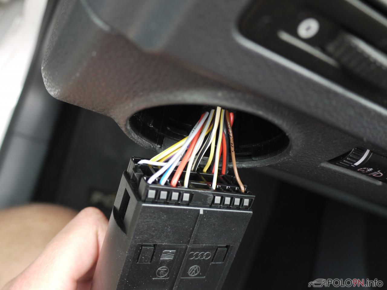

Ungelesener Beitragvon robschal66 » 1. Jun 2011, 12:34
hmmmm, kann keiner n foto machen von seinem lichtschalter-steckerpaket ??
gibts doch ned... :???:
kommts, ist doch ned schwer.
dankeee :top:
Ungelesener Beitragvon Heynes » 1. Jun 2011, 15:45
Warum denn was dagegen tun?
Wenn das Dauerfahrlicht nachgefuscht wurde und es funktioniert, dann ist doch gut.
Dauerfahrlicht UND Parklicht ist technisch nicht möglich.
Bei mir im Handbuch steht sogar, dass ich kein Parklicht habe, wegen dem Dauerfahrlicht!
Das einzige, was du machen kannst ist alles abknipsen, neuen Stecker und Reparaturkabel besorgen und es wieder in den Originalzustand setzen.
Das sieht alles schon sehr mutig aus, auf dem Bild.....
Wenn du es so lässt, würde ich wenigstens mal das Isolierband abnehmen und gucken, wie es da drunter aussieht. Pack über das lose Kabel bitte Schrumpfschlauch.....
Ungelesener Beitragvon robschal66 » 1. Jun 2011, 20:35
@heynes:
ok, mit was dagegen tun war gemeint "what the fuck is the yellow wire...."
wie ich das so seh, ists wohl die leitung die vom blinkerhebel kommt....
warum zum henker sollte es aber bei tfl ned funktioniern?? noch dazu wenns selber gmacht is.... :hmhm: ....
@flo9n3 :
thx, hilft mir weiter !
MERCI @ all :alle:
