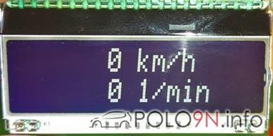

Folgende Werte können angezeigt werden:
- Öltemperatur*
- Lade-/Saugrohrdruck**
- Batteriespannung
- Abgastemperatur***
- Öldruck****
- Ansauglufttemperatur
- Geschwindigkeit
- Drehzahl
- Wassertemperatur
- Tankinhalt in Liter
Für Fahrzeuge ohne MFA zusätzlich folgende:
- Außentemperatur
- Durchschnittsgeschwindigkeit
- Verbrauch (Momentan / Durchschnitt bis zu 100 Stunden ohne Auto-Reset)
- Betriebszeit
- Restreichweite
- Gefahrene Strecke
Alle Werte können nach belieben angezeigt, ausgeblendet und sortiert werden.

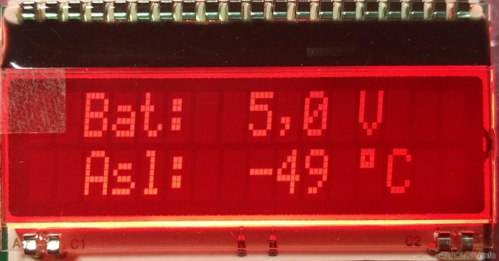

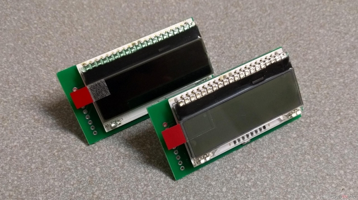

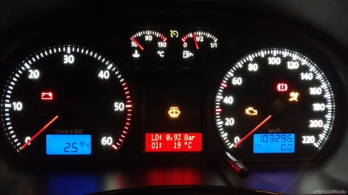

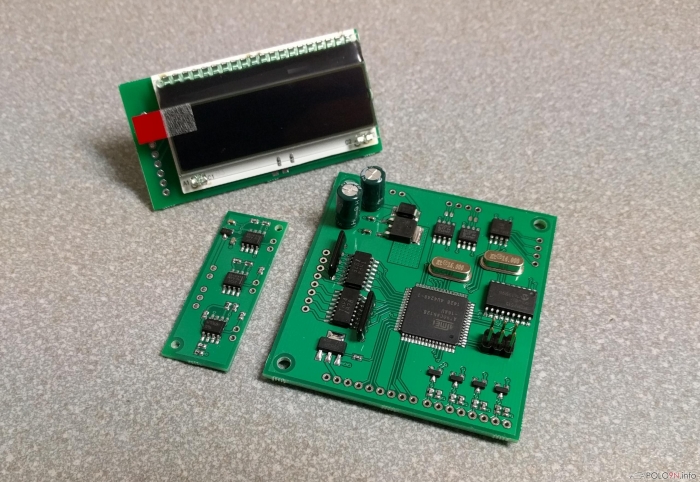

Das Zusatzdisplay für Tachos mit kleiner / ohne MFA:
https://www.youtube.com/watch?v=dYIZB1ic06U
Ich biete drei verschiedene Displayarten:
- weiß-positiv
- weiß-negativ
- rot-negativ
Zuletzt geändert von -creez- am 17. Feb 2017, 14:29, insgesamt 15-mal geändert.

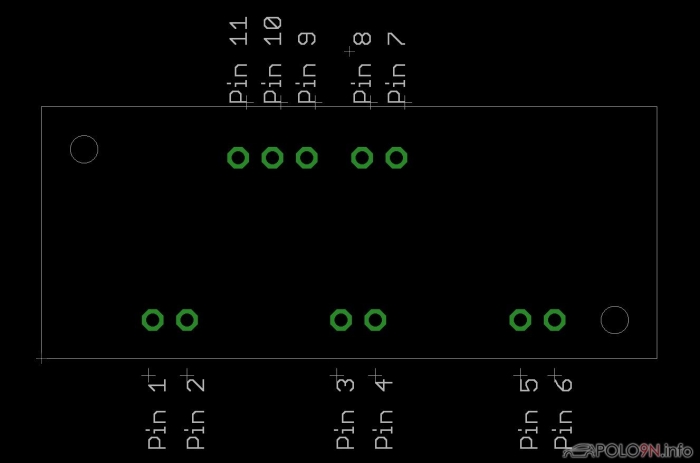

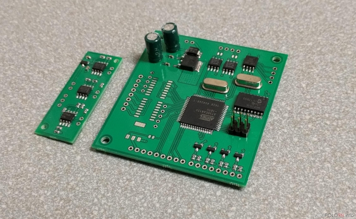

Pinbelegungen
An den 8- und 32 poligen Stecker im Tacho müssen Kabel angelötet, und mit dem Modul verbunden werden.

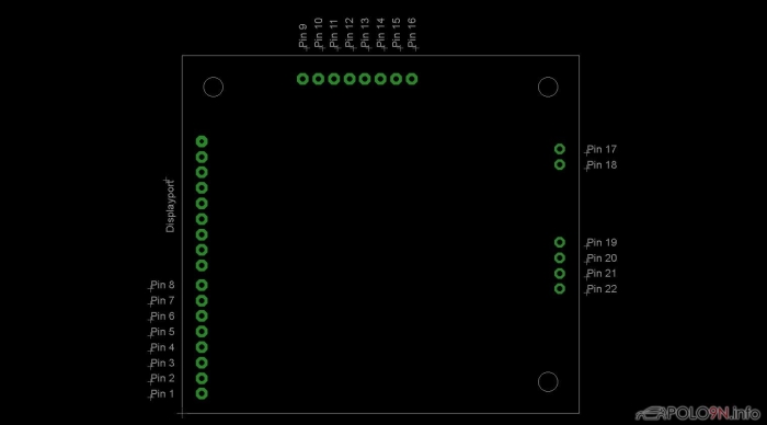

Pinnummerierung des Moduls:
Pinnummerierung der Multi-Sensorkarte:
Pin 1: Sensormasse
Pin 2: Eingang Öltemperatursensor (PT1000)
Pin 3: Sensormasse
Pin 4: Eingang Öldrucksensor (VDO 0-10bar)
Pin 5: Eingang Abgastemperatursensor (Typ K, negativer Pol [-])
Pin 6: Eingang Abgastemperatursensor (Typ K, positiver Pol [+])
Pin 7: Klemme 15 (+12V)
Pin 8: Klemme 31 (Masse)
Pin 9: Ausgang AGT
Pin 10: Ausgang Öldruck
Pin 11: Ausgang Öltemperatur
Sensormasse ist identisch mit KL 31

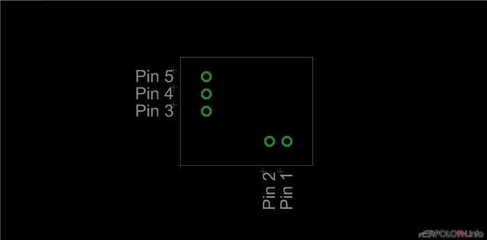

Pinnummerierung der Einzel-Sensorkarte:
Pin 1: Sensor +
Pin 2: Sensor -
Pin 3: Klemme 15 (+12V Zündung)
Pin 4: Klemme 31 (Masse)
Pin 5: Ausgang Sensorkarte
Verdrahtungsplan
Ein Beispiel als Erläuterung:
Pin 22: 32/10 (CAN Low Innenraum)
heißt soviel wie:
Pin 22 des FIS/Nachrüstmodul muss mit dem Pin 10 des 32 poligen Steckers im Tacho verbunden werden.
Die Pinbezeichnungen der Tachostecker sind in die Steckergehäuse eingegossen!
Für beide Varianten
Pin 2: Lade / Saugrohrdruck Geber Pin 4 [Bei Benzinern ohne Turbo und Dieselfahrzeugen ohne Rußpartikelfilter]
Pin 4: Sensorkarte Öltemperatur (PT1000) [Wenn kein LongLife Serviceintervall]
Pin 6: Sensorkarte Öldruck (0 - 10 Bar bei 3 - 160 Ohm)
Pin 8: Sensorkarte Abgastemperatur (Typ K)
Pin 17: 8/8 (Masse)
Pin 18: 8/7 (Klemme 30 [+12V])
Für das FIS Modul
Pin 19: 32/9 (CAN High Innenraum)
Pin 20: 32/10 (CAN Low Innenraum)
Pin 21: 32/8 (CAN High Antrieb)
Pin 22: 32/7 (CAN Low Antrieb)
Für das Zusatzdisplay bei vorhandener Werks-MFA (einfach)
Pin 14: 32/14 (Lenkstockschalter MFA Taste -)
Pin 19: 32/8 (CAN High Antrieb)
Pin 20: 32/7 (CAN Low Antrieb)
Pin 21: 32/9 (CAN High Innenraum)

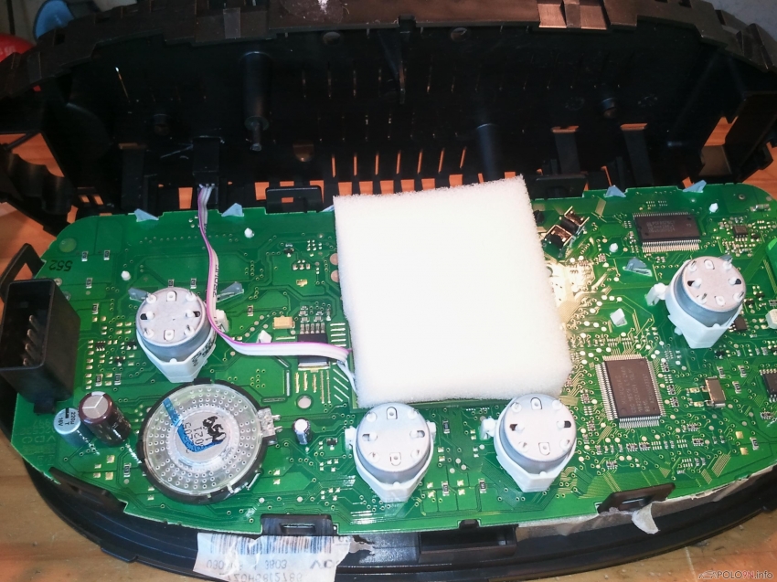

Vorwort:
1. Bitte den Verdrahtungsplan/die Pinbelegung für den zu verdrahtenden Tachotyp beachten!
2. Der Einbau ähnelt sich bei Tachos ohne- und mit kleiner MFA sehr. Der einzige Unterschied ist, dass beim Tacho ohne MFA zwei Kabeladern mehr, zur Bedienung über den Lenkstock, am 32 poligen Stecker angeschlossen und zum Modul geführt werden (Beim KI ohne MFA: Weiter, Zurück, Reset... Beim KI mit kleiner MFA: Weiter). Deswegen wird es zum Tacho ohne MFA nur Fertigbilder geben.
3. Die benötigten Werkzeuge sind ein Elektronikseidenschneider, eine Abisolierzange, ein Lötkolben mit flacher Spitze (ca. 3 mm breit) und speziell für das Nachrüstmodul mit Zusatzdisplay ein scharfes Teppichmesser, eine Schieblehre, ein Stahllineal und zwei Schraubzwingen.
4. Benötigtes, zusätzliches Material: Schaumstoffklebepads mit der Dicke von 2mm. Diese werden später doppelt genommen (resultierende Stärke: 4mm).
5. Beim Abisolieren acht geben! Nicht mehr als 2 mm abisolieren. Nach dem Abisolieren die Kabelenden verlöten und ggf. nochmal kürzen. Grund: Sind die Kabelenden zu lang, können sich beim Verschränken durch evtl. Vibrationen Kurzschlüsse bilden.
6. CAN bzw. Busleitungen nicht irgendwo herumwickeln. (Erklärung zu kompliziert)
7. ESD Schutz einhalten! (google)
8. Einfach an die Bilder halten.

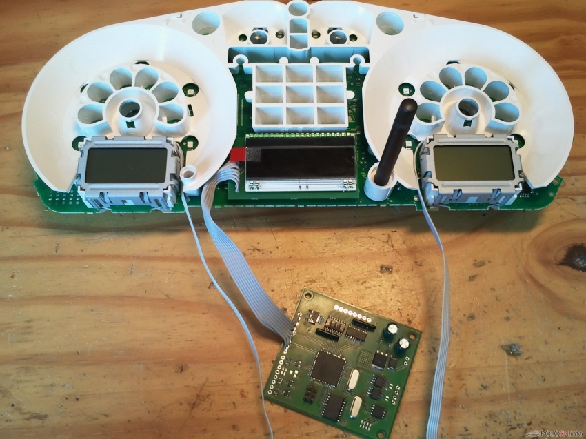

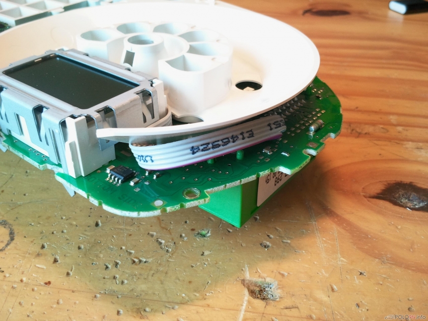

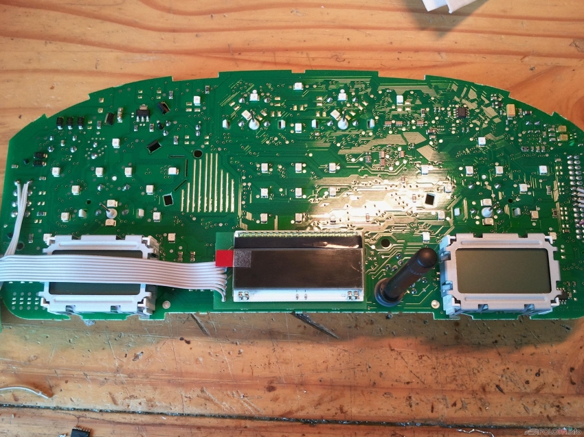

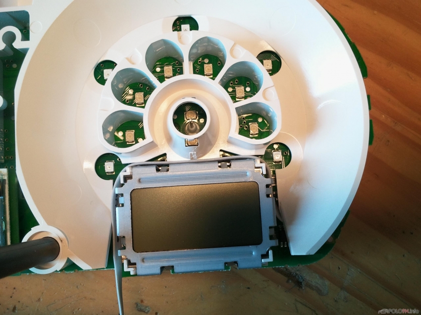

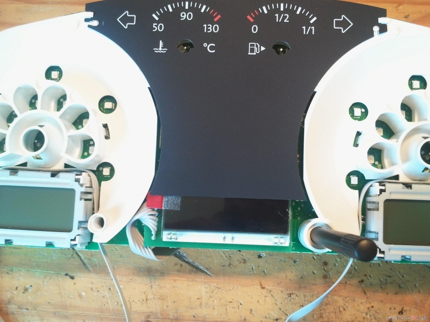

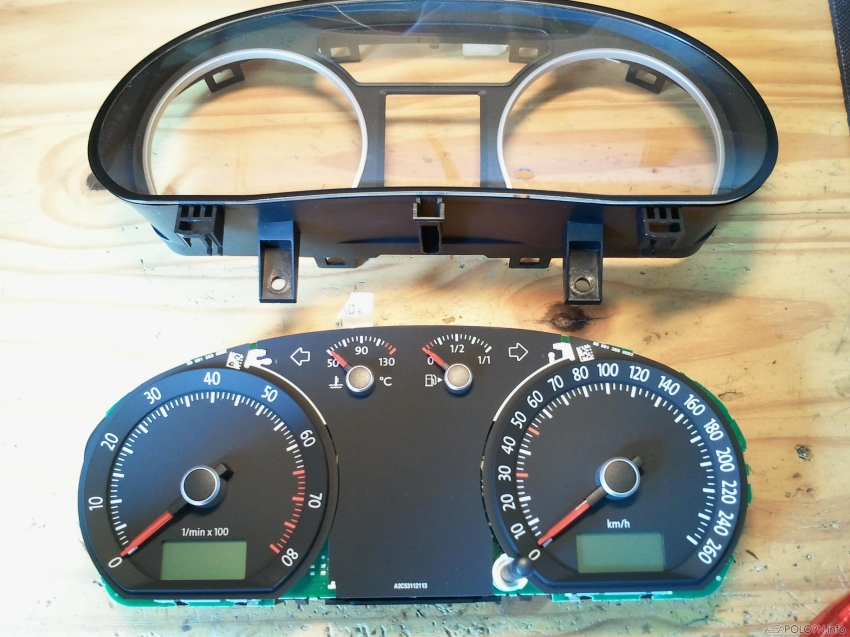

Tachos mit kleiner MFA

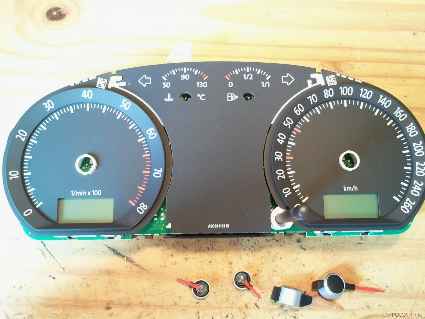

Displayglas entfernen.
Tachonadeln durch Drehen gegen den Uhrzeigersinn und gleichzeitigem Ziehen entfernen.
Tachoscheibe(n) entfernen

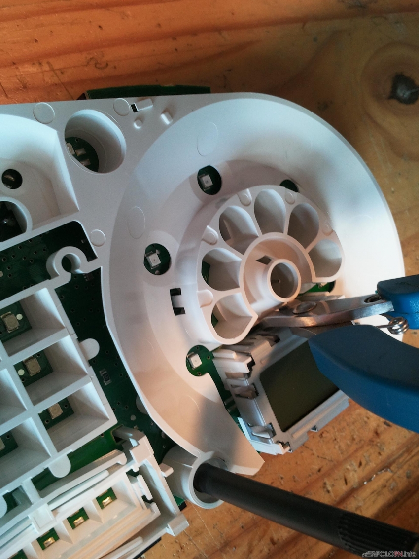

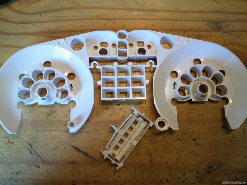

Stege zwischen Displaysockel und Rahmen durchzwicken, danach beide seiten mit der flachen Seite des Seidenschneiders säubern.

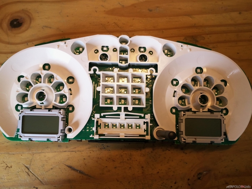

Sockel für Ganganzeige entfernen, und Rahmen mit der flachen Seite des Seidenschneiders säubern.

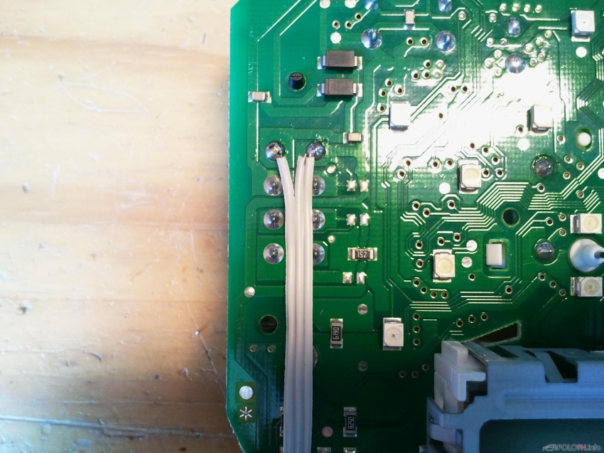

Kabel für die CAN Busse und MFA Tasten an den 32 poligen Stecker löten.
Kabel für 12V und Masse an den 8 poligen Stecker löten. ACHTUNG: die Masseleitung doppelt nehmen.

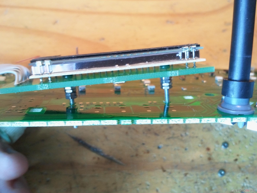

Zusatzdisplay einsetzen und mit Muttern befestigen (Pro Schraube 7 Muttern, die 7. dient zu Befestigungszwecken, die restlichen 6 als Diszanz.)
Rahmen einsetzen und Kabel über den Displays entlangführen

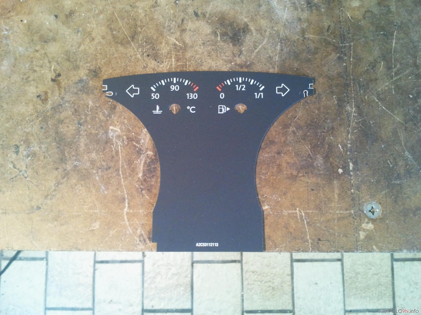

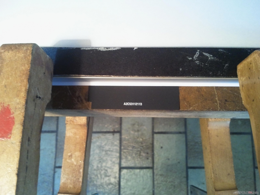

Nun, die Tachoscheibe zurechtschneiden.
https://www.youtube.com/watch?v=sNp6QOUegdw

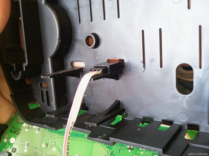

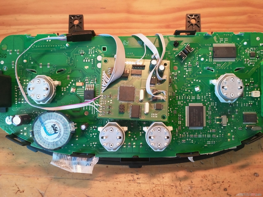

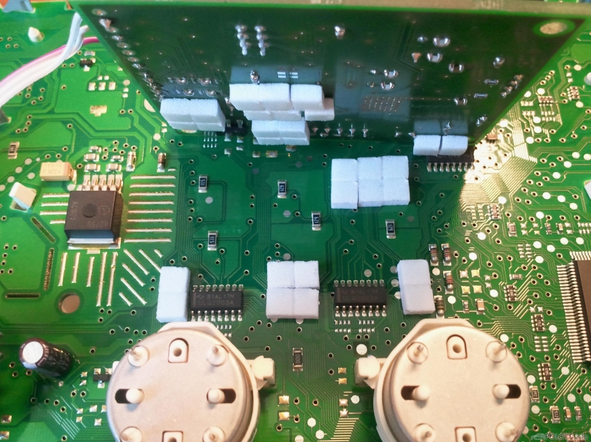

Alle benötigten Kabel werden an das Modul angelötet.
Das Modul wird mithilfe von Schaumstoffklebepads auf der Rückseite des Tachos befestigt.
Der Abstand der Tachoplatine zum Modul (dicke der Klebepads) sollte 4mm betragen.

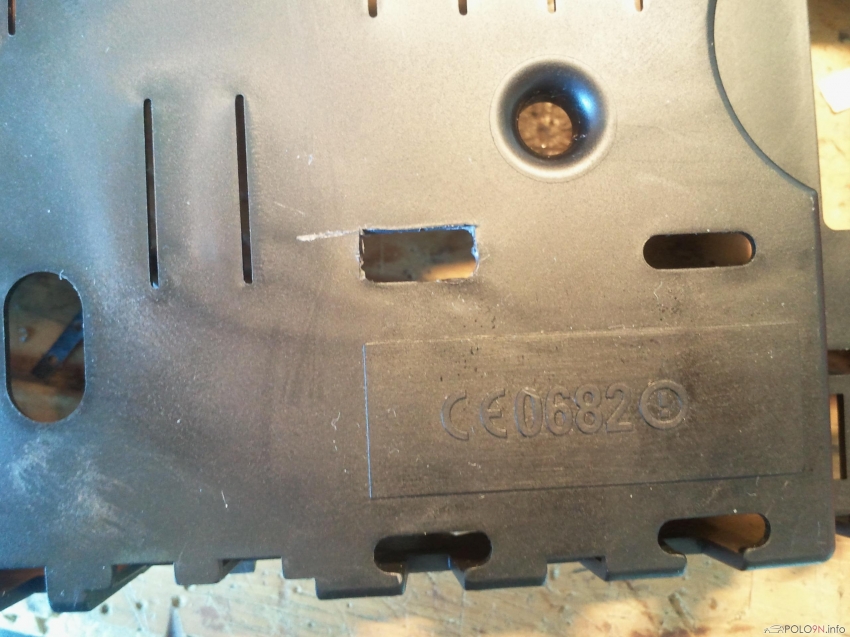

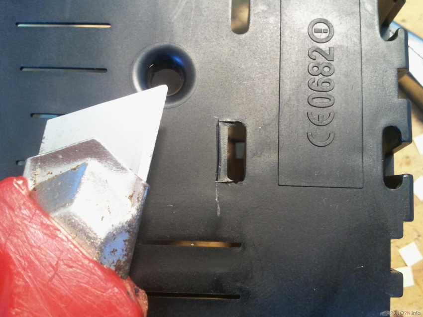

Loch für 3 poligen Stecker erweitern (Anschluss für AGT, Öltemp und Ladedruck)
Einkleben des 3 poligen Steckers
Fertig!
