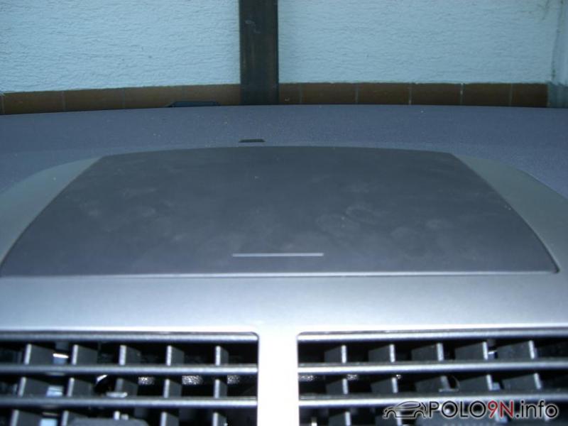

is aber keine tolle arbeit, du musst dieses tomtom-logo in der halterung ziemlich zerstören, sonst kriegst du ja keine schraube versenkt in der halterung. und dann ist es sehr fitzelig, eine optimale position zu finden. hätte auch gern eine andere befestigungs-lösung als das klettband (stört mich aber nicht), aber mir fällt keine vernünftige ein ;) die zudem noch so gut hält
Was musstest du alles kaufen bzw was hast du alles gebraucht? Wäre gut wenn ich das wüsste, dann kann ich gleich einen Einkaufszettel schreiben :D
Fahrzeuge: Polo 9N3 Sportline
fBx
Ungelesener Beitragvon fBx » 23. Aug 2007, 17:40
nur ein scharnier ^^
schrauben und klettband etc hatte ich alles rumliegen.

Ungelesener Beitragvon fBx » 23. Aug 2007, 17:55
jo und im keller war ne riesenkiste mit schrauben, muttern und unterlegscheiben, da hab ich mir die passenden rausgeholt ;) ansonsten angewandt: akkuschrauber, zahnärztliche fräse.

Ungelesener Beitragvon fBx » 23. Aug 2007, 20:20
hast wohl net gelesen ;) das navi sitzt aufm boden auf. also kein platz fürs ladekabel drunter. hab also an der stelle ein loch ins fach gemacht, wo das ladekabel dann von unten durchkommt. es bleibt auch stecken wenn ich es vor oder hinterklappe. geht hinterm radio lang und kommt seitlich im beifahrer-fußraum raus, wo ich es dann bei bedarf in anzünder stecke. mache am we nochmal ein bild davon ;)

Ungelesener Beitragvon fBx » 23. Aug 2007, 21:11
das kabel kann doch bei mir auch dran gesteckt werden??? es steckt drin im navi und versinkt im ablagefach beim zuklappen. kann es aber auch abmachen natürlich, das navi geht ja rauszunehmen. allerdings is das kabel dadurch natürlich fest integriert. aber ich werd mir für den fall der portablität eh nochmal ein extra halter-undkabel set kaufen müssen, meine original halterung hab ich mir ja zersenst ;)

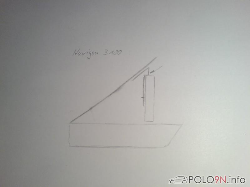

Ungelesener Beitragvon Sportline105 » 23. Aug 2007, 21:33
so würde ichs mir vorstellen. einen winkel zurecht biegen, und dann an die stelle wo der pfeil hin zeigt ein scharnier. das navi sitzt wahrscheinlich im fach anders als af meiner zeichnung, deshalb müsste es ohne probleme einklappbar sein. damit es senkrecht hängt müsste ich mir ne eigene halterung fürs navi basteln, wo ich das rein und rausschieben kann. der winkel wird dann an den deckel geklebt. die fixierung unten müsste entweder wie bei dir mit klettband oder anderweitig geschehen ;)

Ungelesener Beitragvon fBx » 23. Aug 2007, 21:45
wenn dein navigon kleiner und schmaler ist als mein tomtom one xl, dann viel spaß mit deiner lösung

Ungelesener Beitragvon Sportline105 » 23. Aug 2007, 21:53
maße ohne halterung:
-breite: ca 107
-höhe: ca 83
-tiefe: ca 23
halterung würde ich auf arbeit aus va-streifen herstellen, müsste ich mal mit meinem chef abklären :D rein passt es, da es ja mit klebeband auch funktioniert hat ;) vllt nächste woche oder so. mal schaun :)
EDIT: mit klettband wäre es vllt nich so toll, sonst lässt es sich ja nich so schön einklappen :D

Ungelesener Beitragvon TK » 25. Aug 2007, 17:30
sieht gut aus ich stell mir nur grade die frage wie die ablesbarkeit des displays ist? so wie es auf dem foto aussieht steht das ein bisschen in beifahrerrichtung!?

Ungelesener Beitragvon fBx » 26. Aug 2007, 11:20
hab auch ein gewinkeltes ladekabel, ich mach gleich nochma n foddo wie das bei mir unten rauskommt ausm fach. hält bisher super, ablesbarkeit is auch okay außer wenn die sonne direkt draufstrahlt aber das is ja immer so ^^ der deckel des fachs spendet ausreichend schattierung
