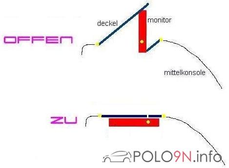

Also ich hab zwar kein TomTom, habe mein Navi aber ins Fach klappbar rein "gebastelt".
Ich habe leider nur Bilder vom "Prototypen"
und das auch nur in "Handyquali", aber vielleicht hilfts ja ein wenig.
Befestigt ists halt am Deckel des Ablagefachs, da der Platz aber in dem Fach vorn sehr begrenzt ist
, musste des zu verschieben sein.
Jetzt kann man das ganze zuerst nach unten verschieben und dann nach hinten einklappen.

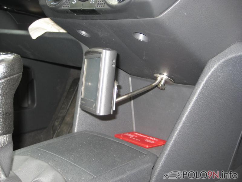

[quote="reality"]Mahlzeit: Also mir war es zu nervig,die ganze Zeit das Navi im Sichtfeld zu haben.Deswegen habe ich eine Halterung gebaut mit dem originalen Tom Tom Hal
ter.
ter.
Fahrzeuge:
Polo 9N Comfortline
Auch gut ,
habe daran auch schon gedacht, da ja eine Navi mit Blitzwarner verboten sein soll und die sheriffs das ja auch oben gleich sehen. Es reicht ja wenn akustisch eine Warnung kommt. Damit es nicht sichtbar im abgestellten Wagen rumliegt, ins obere geschlossene Ablagefach legen.
Frage: Warum hast Du die Halterung soweit hinten befestigt, sind vorne die Leitungen der Klima im weg ? Nutzt Du das eingebaut GPS dort unten oder eine zweite externe GPS-Antenne ?
Fahrzeuge:
Polo 9N3 GTI
Nein brauch keine 2te GPS Antenne,Tom Tom hat einen super Empfang,da unten.Wollt keinen 90Grad Bogen nach oben machen,da die Halterung abnehmbar ist,würde man sofort die Befestigugsschraube sehen.
