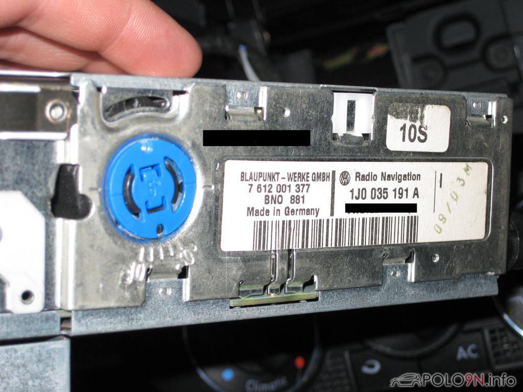

MCD ist nun gekauft und eingebaut (1J0035191 A). Fehlt nur noch den Can-Bus Anschluss damit die Senderanzeige im KI geht, die Triplex Antenne und meine Endstufe muss noch irgendwie gefüttert werden...
Nun aber mal eine andere Frage, weiß jemand wozu das blaue Rädchen an der Seite ist?
MfG

Ungelesener Beitragvon black9N2 » 6. Jan 2011, 18:54
Könnte zum Einstellen des Blickwinkels sein, je nach Einbauort oder Fahrzeugtyp variiert das ja. ;-)
MfG
der blaue war glaub ich fürs gyroskop und sollte wenn möglich senkrecht stehen. Da sollte oben auch wieder eine schraube zum fixieren rein ;)

Ungelesener Beitragvon smithy » 6. Jan 2011, 19:22
Senkrecht zur Horizontalen oder wie?
Ne mit der TMC Box wird das beim MCD nichts, da müssen 2 Kabel verlegt werden....
MfG
