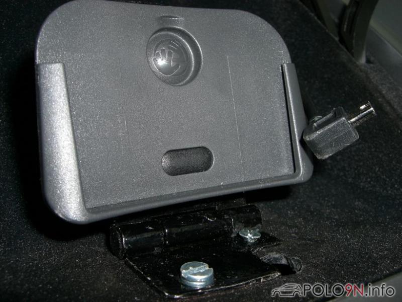

also hier nochmal mein ladekabel-anschluss, sorry für die miese quali, war nur schnell mit der handycam gemacht
kommt von unten durch das Loch, das ich etwa stecker- und kabelförmig gefräßt hab, und verschwindet da hinein beim hochklappen.

und wie hastes gemacht?
So ähnlich wie du ;-)
Zuerst wollte ich es ja oben an den Deckel machen. Doch leider schließt das Fach dann ja nicht richtig.
Also habe ich mir auch eine Schanier zurecht gesägt. Da ich nicht wollte, dass der so gesehen wird habe ich ihn mit nem Lackstift schwarz lackiert (hatte ich noch von meinem alten Polo übrig). Hab auch ordentlich Lack ins Schanier gemacht. Jetzt geht der richtig schön schwar und das Navi bleibt problemlos oben stehen. :D
Mein Problem war nur, dass ich einen TMC Empfänger dabei habe. Also musste ich da auch ein recht großes Loch ins Fach bohren.
Habe meines nur etwas höher gesetzt damit es gerade steht. Dabei geht das Fach jetzt noch gerade so zu (schon fast leicht schwer). Aber es schließt problemlos.
sieht gut aus ich stell mir nur grade die frage wie die ablesbarkeit des displays ist? so wie es auf dem foto aussieht steht das ein bisschen in beifahrerrichtung!?
Is etwas schepp Fotografiert. Eigentlich ist das Navi sehr gerade drin. Die Ablesbarkeit finde ich sogar besser als wenn es an der Scheibe ist.

uiui dein scharnier hat aber ganz schön leiden müssen ^^ naja dafür musstest du deine halterung nich zersägen ;)
wie is denn die halterung am scharnier befestigt?
wo haste denn das ladekabel hingelegt?

Ungelesener Beitragvon Daywalker » 28. Aug 2007, 13:01
Ja. Das Schanier musste wegen dem TMC Empfänger sehr dran glauben ;-)
Hab die Halterung mit den Original TOMTOM Schrauebn befestigt. Eben nur 2 kleine Löcher (2,5 cm Abstand) ins Schanier gebohrt.
Mein Ladekabel geht hinten ins Ablagefach.
