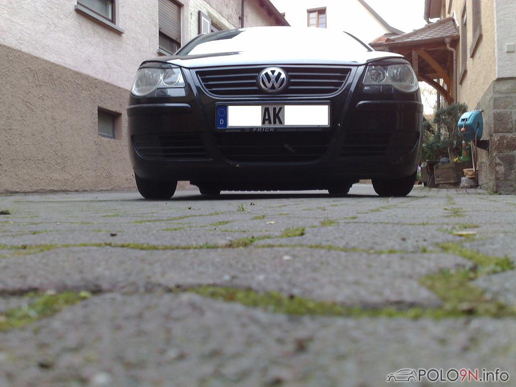

pro
Beiträge: 395
Registriert: 3. Jul 2009, 00:02
Wohnort: Mühlacker - Lienzingen
Alter: 34
Re: AP Gewindefahrwerke die reine Wahrheit
Ungelesener Beitragvon pro » 12. Feb 2011, 03:53
der komfort nimmt mit dem verschleiss natürlich auch ein bisschen ab, aber ich hatte mit 70mm Restgewinde (war die Schleifgrenze bei 205/40 und 1.4 TDI) noch echt ne ordentlichen Komfort. 2CM höher wärs glaub ich noch gegangen. aber ich sag mal so zwischen oben und unten ist ein deutlich bemerkbarer unterschied. Ich glaub, dass das hochgedrehte Gewinde Komfortabler ist als das Steinzeit VW Sportfahrwerk. Aber genaueres kann ich nicht dazu sagen. Ich wollte meins für den Winter hochdrehen und war dann am Ende zu faul dazu. Ein wichtiger Komfortaspekt sind auch Felgen/Reifengröße. Also nehmen wir mal an, Gewinde ganz oben und dann sowas wie 165/70R14, da ist der komfort ganz ordentlich.
BMW 123d: 2l 4 Zylinder Diesel - Register Aufladung - 204 PS und 400 Nm - Heckantrieb

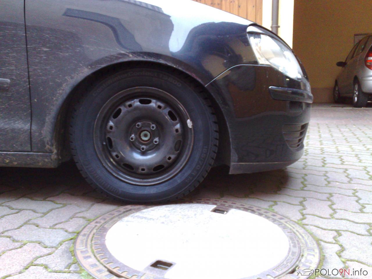

pro
Beiträge: 395
Alter: 34
Ungelesener Beitragvon pro » 14. Feb 2011, 13:01
bei 70mm restgewinde war das maß radmitte bördelkante bei mir 325mm VA was was nicht sonderlich tief ist eigentlich. Das Radhaus war bearbeitet, federwegbegrenzer sind keine drin. Aber mit 50mm haben die Contis oft geschliffen, mit 60mm so gut wie garnicht, nur bei Kreisfahrt und bei einer sehr speziellen kurve. Wobei die Contis ziemlich hoch waren vom querschnitt, hab ich so das gefühl. Mit den jetzigen 215/35er Hankook bin ich nochmal 2cm runter (50mm Restgwinde 305mm VA) und es schleift nicht. Ich glaub dass man wegen dem hohen Gewicht vom 1.4TDI nicht so weit runter schrauben muss, um tief zu kommen. Ich hab hier noch zwei bild mit 30mm Restgewinde, aber mit 165/70R14 Winterreifen (da hat nix geschliffen, bei meiner kleinen testfahrt, war aber auch nicht sonderlich lang die testfahrt: Bild
