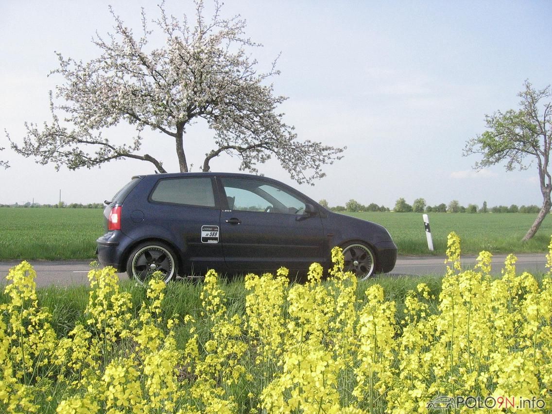

Mal kurz mein Problem geschildert:
Durch meine massive Gewichtsreduzierung habe ich beim Polo an der VA 370mm und an der HA 395mm!! gemessen (mit originaler 15mm Werkstieferlegung).
Am liebsten würde ich ja ein Bilstein B14 fahren, das fällt jedoch aufgrund der fehlenden Tiefe flach.
Nun ist die Frage, ob ich mit den KW Fahrwerken (und deren Ableger) überhaupt weit genug runter komme? v.a. an der HA!? .... oder bleibt mir hier nur das H&R Monotube tiefe Version? (immerhin Bilstein Dämpfer)
btw: Gewünscht ist eine moderate Tieferlegung auf ca. 320mm an VA/HA mit R15 195/55 ET38.
.............................Leergewicht nach EG-Richtlinie(OEM/aktuell): 1292kg / ca.1105kgCW-Wert(OEM/aktuell):0,32/ca.0,33..........................-> Gewichtstabelle Polo_evo......-> Reifengewichte
Verkaufe TDI Motorsport Ansaugbrücke
Fahrzeuge:
Polo 9N GT
Fellenteee
- Beiträge: 4001
- Registriert: 12. Feb 2006, 15:23
- Wohnort: Löbau
Re: Gewindefahrwerk-Empfehlungen
für dich mit nem 1,9er TDI sollte an der VA genug tiefe entstehen.
HA sehe ich bei den KW als problematisch.
Richtig tief kommst du da nicht.
siehe:
Auf dem Bild ist der VErstellring raus. Rückbank weg und der Tank halb voll. (ahso, reserverad und co war auch schon raus)
siehe:
