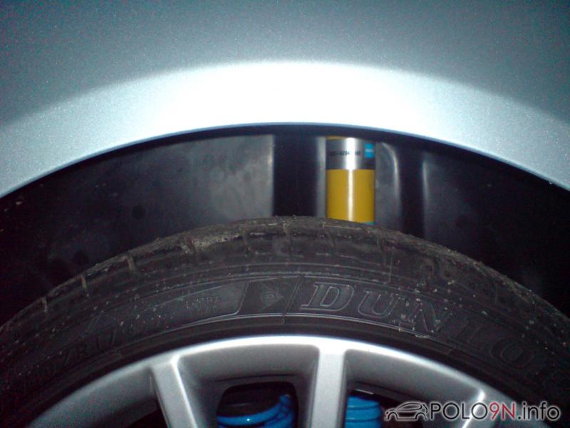

Ich will den ja auch nicht soo tief haben, das war mir schon klar das das Fahrwerk nicht so tief wie ein KW ist, ich finde das Bilstein aber 10 mal besser vom Fahrverhalten, deswegen habe ich mir kein KW geholt.
Aber tief und tief ist bekanntlich Ansichts-Geschmacksache, das sieht wirklich aus als hätte ich hinten nix anderes eingebaut. An der Vorderachse hab ich noch ca. 3-4 cm zum runter schrauben und da sind noch 1,5-2 cm platz zwischen Kante und Reifen, hinten hab ich aber 6-8 cm platz!!!

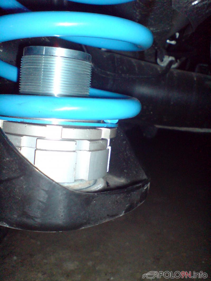

Hier sind mal paar Pics damit ihr euch mal ein Bild machen könnt wie das aussieht!
Ich habe im Lauf der Zeit in meinen Autos schon fast alles an Fahrwerk ausprobiert was es für Geld zu kaufen gibt, mir persönlich hat das Bilstein am besten gefallen, das hatte ich auch in meinem 6N2 GTI drin, mir kann auch keiner mehr was anderes verkaufen!!!
Schöne Grüße
Ecki!!!
Vorderachse:
Hinterachse:
Federauflage:

ich sehe auf dem bild 2kleine konterringe u.einen der etwas dicker(ca35mm) ist.
im ersten ring sitzt die feder u.der 2 ist zum kontern.wofür ist der dicke??gehört der sicher dahin,denn wie mir scheint ist er sehr hoch u.es könnte falsch eingebaut sein

Der dicke Ring ist zur Befestigung des ganzen Teils an der Hinterache, wie willst du es sonst hochdrehen.
Ich hatte zuerst auch gedacht das ich was falsch gemacht habe, aber so ist es auch in der Zeichnung im Gutachten abgebildet!!!!

der ring ist nach oben mit einem absatz wie man auf dem foto sieht geführt.oder! auf dem absatz liegt die feder auf.
der 2ring ist zum kontern u.kann wie der 1ring gedreht werden.was macht der 3ring(dicke)

Der hällt das Gewinde fest!!! Das liegt jetzt alles platt aufeinander, wenn ich jetzt den Federteller (Ring 1 von oben) zusammen mit der Kontermutter (Ring 2 von oben) hochdrehe fällt doch das Gewinde raus wenn der (3. Ring von oben) nicht drin ist.
mane, ich glaube 'Ring 2 u 3 sind 1 Teil, oder seh ich das falsch
aber selbst wenn der untere ring aus 2 besteht...die kann man doch rausnehmen, dann hält die FEder doch trotzdem noch ;-) :-?

Ja, das siehst du völlig falsch, es sind zwei Teile. Ring 1 ist der eigentliche Ferderteller, Ring 2 ist die Kontermutter für Ring 1 (Ferderteller) und Ring 3 hällt das Gewinde, das wird von unten durch das Loch in der Achse geschoben und von oben mit dem Ring drei fest geschraubt!!!!

da habe ich ring 1+2 schon richtig gesehen.dann ist 3 der stutzen mit dem gewinde auf dem 1+2 sitzt.zeig doch mal die befestigung an der hinterachse,wo der ring 3 an der achse verschraubt ist.

wie ich gedacht habe,der stutzen mit dem gewinde geht durch die HA u.wird befestigt mit der mutter.
das steht aber auch das man die kontermutter in der mitte weglassen kann.macht aber höchstens 10mm aus.

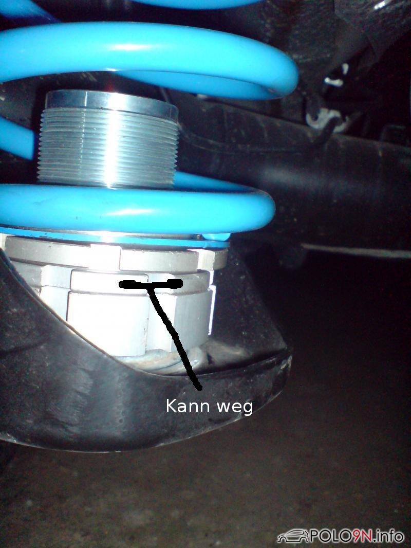

Eine nicht :tuv: -gerechte Lösung wäre entweder den unteren Ring zu entfernen oder falls das nicht reicht die unteren beiden Ringe zu entfernen. :tuv: -gerecht wäre laut Gutachten nur den mittleren Ring zu entfernen.

Dieser Ring ist optional und kann weg - steht auch im Gutachten bzw. in der Einbauanleitung. Ist dann noch immer TÜV-gerecht.
