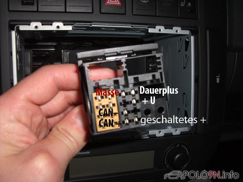

Da ist ja wieder das schöne Bild was ich auf meinem Rechner mal wieder nicht finde...
Re: Quadlock Stecker!! Zündungsplus fehlt??
Dieses Hier?
Wenn ja, dann füge doch auch nochmal kleine Pfeile zu den Pins, dann weis man genau bescheid.
MfG
zündungsplus sagt dem radio letztendlich nur, wann der schlüssel im auto steckt und wann nicht... quasi wann das radio an und ausgehen soll..
zündungsplus ist das gleiche wie "geschaltetes +". wenn du zündungsplus am radio hast, siehst du auf dem bild über deinem Post, wo es zu finden ist (der pin unten rechts im bild).
