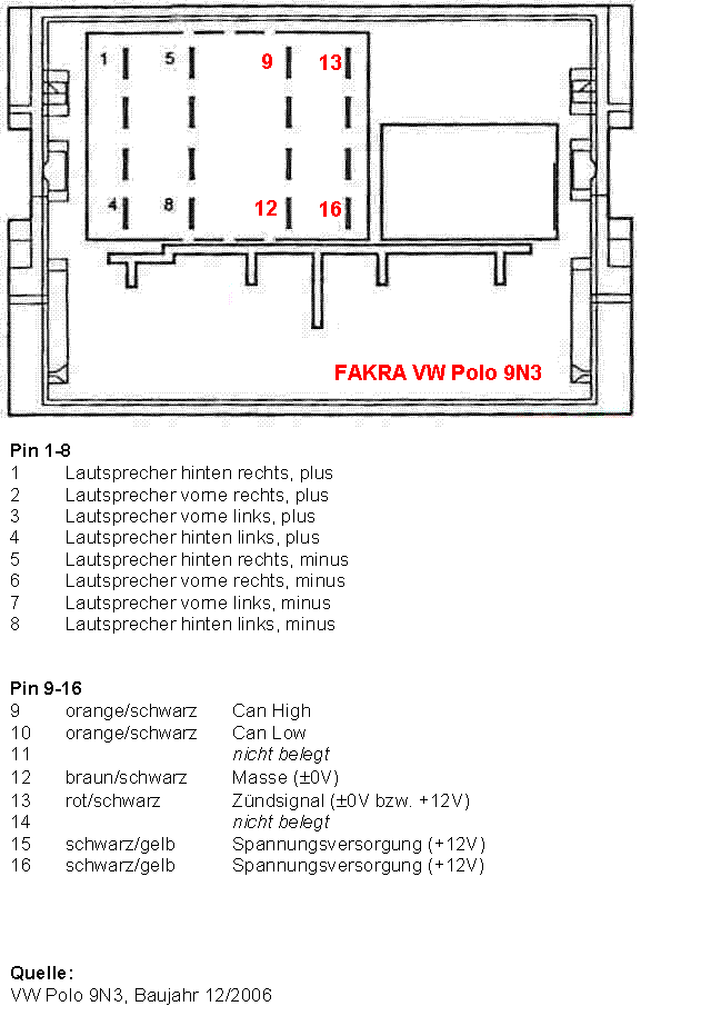

Beschaltung Fakra / Quadlock / Most
Hallo.
Ich habe gesten auch in einen 9N3 (Baujahr 12/2006) ein Zubehörradio eingebaut und auch dieses "ominöse" Kabel beim Durchmessen entdeckt.
Der Stecker ist so beschltet.
Gruß, Freezer
Gruß, Freezer

Hey,Hier die Fotos aus dem Thread mit dem Quadlockstecker. Mein Quadlockstecker ist genauso beschaltet, mit dem Zündungsplus-Kabel (roter Pfeil).
Ich kann Frankieboy nur zustimmen. Bei meinem neuem CUP war das genauso. Das macht das anschließen des Radios wirklich extrem einfach.
Gruß, Kai

Re: Lösung für Radioeinbau bei Polo 9N3
Alles Käse
Braun = Masse also -
Rotgelb = Dauerplus
Rotschwartz = Zündplus...
Radio geht mit Zündung an und aus...
Jeder der euch was anderes erzählt hat absolut keine Ahnung!
Rotgelb = Dauerplus
