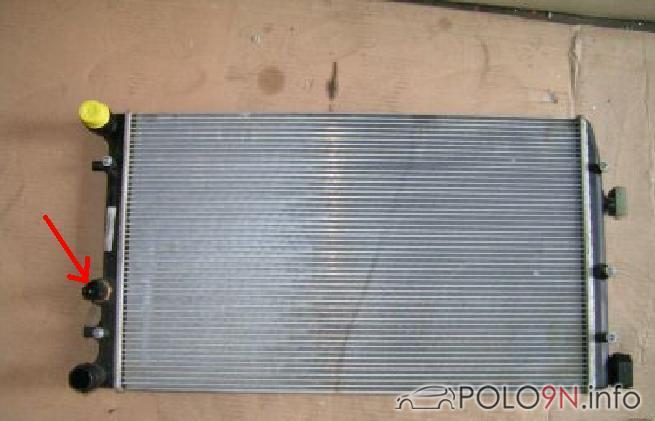

Hi,
...ich weiß zwar nicht,was für einen Motor du fährst.....?
Aber der Temperaturschalter sitzt direkt im Kühler.
Wenn du nicht gerade einen großen Diesel fährst - der hat noch ein extra Steuergerät für Kühlerlüfter - wird es wohl an dem Schalter liegen.
Es kann aber auch sein,daß du bei den heutigen Außentemperaturen deine Klima gefordert hast....dann ist es normal,das da ein Lüfter läuft.....

Wenn der Kühlerlüfter die ganze Zeit läuft dann liegt bestimmt ein Defekt in einem der Temp.sensoren vor.
Wenn ich mich noch richtig errinnere, sind in den Temp.sensoren NTC-Widerstände verbaut und die produzieren mit einem gewissen Alter einen Fehler und zwar gibt es einen Kurzschluss im Innern. Durch den Kurzschluss wird ein falscher Widerstand (nämlich garkeiner) erzeugt und das wertet das Steuergerät als "Hitze" aus und lässt so den Lüfter laufen.
Ist das dann der Sensor, den "f6ler" oben auf dem Bild markiert hat?Wenn der Kühlerlüfter die ganze Zeit läuft dann liegt bestimmt ein Defekt in einem der Temp.sensoren vor. .....
