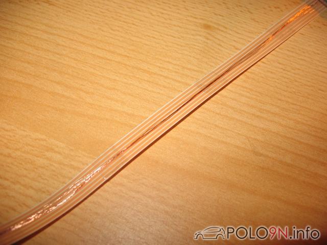

also ich habs jetzt folgendermaßen gemacht:
den Schleifring geöffnet, und 2 dünne Kupferleitungen (aus Relais) auf das Orginalband geklebt, und dann wieder zusammengebaut. So hab ich meine 4 benötigten Leitungen.
jetzt hoff ich nur, dass der Schleifring mit ESP auch bei mir ohne ESP passt, der hat nämlich einen etwas anderen Deckel :-?

so hab ichs mit dem Schleifring gemacht. Notfalls passen so 100 Leitungen durch. Funktioniert (bisher) ohne probleme
