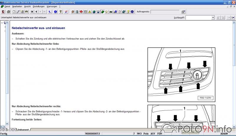

@cyber-enno
Was ist das denn für ein Programm in dem Screenshot???
Danke erstmal :cheesy:

@cyber-enno
Ist schlimm, wenn ich einen Diesel habe und diese Lüftungsgitter ohne Schlitze verbaue???
Wenn du nen Kumpel hast der Tankwart ist, dann ist es nicht schlimm.
Guck mal bei http://www.spritmonitor.de (keine Ahnung ob der Link funktioniert http://www.spritmonitor.de/de/detailansicht/149727.html)
Das Problem hatte ich auch. Hab mit meinem 3 Zylinder Diesel mit 75 PS bis zu 7,3L Diesel in der Stadt verbraucht. Nachdem ich die Nebelscheinwerfer nachgerüstet habe und dann die Blende mit Lüftungsschlitzen eingebaut habe (dort hab ich erst bemerkt das ich die falsche Blende drinhabe) ist mein Dieselverbrauch in den Keller gegangen.
Auf der rechten Seite sitz der Ladeluftkühler (zumindest beim 9N aber ich denke beim 9N3 ist das nicht anders), da muss Luft hin und nicht zu knapp damit die Ladeluft gekühlt wird.
Das Programm heißt ELSA - Elektronisches Service Auskunftssystem. Ist ganz hilfreich :D
