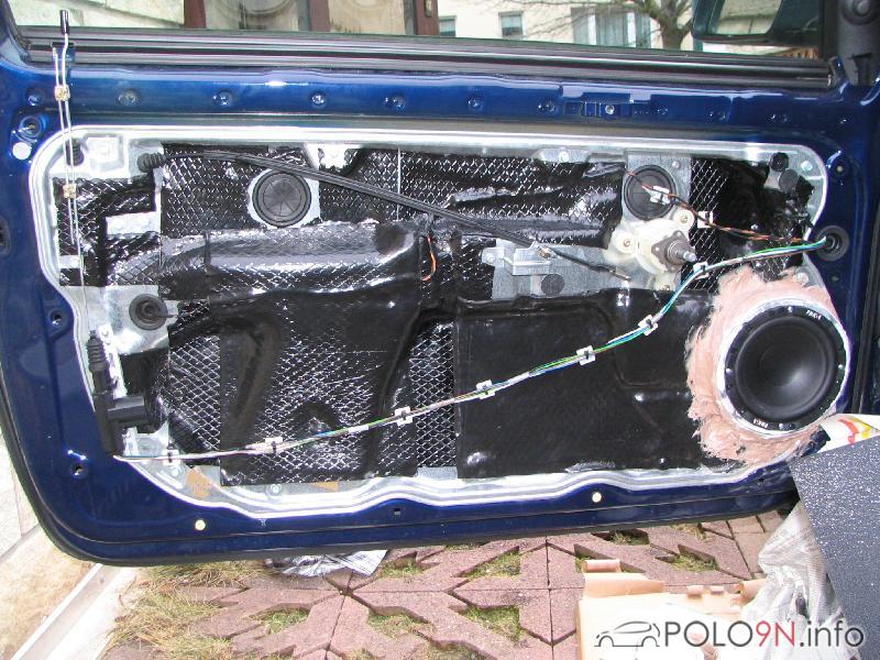

... habe das ganze nunmal gemacht, war auch alles ganz leicht die Türverkleidung abzubekommen, die Stecker alle abzumachen, aber dann kommts:
das sind nicht 2 Sechskantschrauben, sondern 12!!
Und dazu auch noch 4 Nieten ...
Und was jetzt!?
*buhu*
Wer kann Hilfestellung geben!?
Und was jetzt!?
*buhu*

Also ...
... hab jetzt nochmal ein bisschen rumgewerkelt und dann letztendlich die Sechskantschrauben gelöst, die Nieten blieben also dran (wie R-Tec schon sagte sind die fürs Fenster!!!) ...
Habe dann mit einem Teleskopstift, also so'n Stift zum ausziehen, mit Magneten vorne dran die Schraube rausbekommen! Wollte dann anschließend die Schraube, so wie ich sie rausbekommen habe, auch wieder reindrehen, und sie da: "dat geht gar nicht!!"
Weil der Kopf der Schraube gar nicht durch das Loch passt ...
Habe dann noch versucht, das ganze Blechteil abzumachen, geht aber nicht, da da komplett die Scheibe dranhängt, also alles echt sehr knifflig!
Im Prinzip muss man doch dann die Schraube von innen dran mache oder???
Und wie kriege ich denn den Griff ab, habe hin und her gezogen und probiert, aber der kommt nur ein stück raus und das wars, nichts weiter ... gibts da evtl. nen Trick!??
Bin langsam verzweifelt!!

Hey,
vllt. hilft euch das hier weiter:
http://pimpowski.pi.funpic.de/tuergriff ... uchten.htm
bzw.
http://pimpowski.pi.funpic.de/tuergriff_cleanen.htm
MfG
Pimpowski
bzw.
MfG
Pimpowski

Hmm ...
Also der zweite Link hätte mir vorher viel geholfen, schade dass ich die Anleitung vorher nicht hatte!
Bei dir sieht das so einfach aus, Pimpowski, aber ich hab bestimmt ne viertel Stunde an diesem Griff gerüttelt und dan dem Schloss und es will nicht raus!! Eventuell noch einen Tipp, will ja auch nichts kaputt machen ... wisst ihr!?
Und das ganze dann wieder festmachen mit der Schraube geht also nur wenn ich die Scheibe komplett rausnehme?? Ach du scheiße, da hab ich ja Lust zu! Vor allem die ganze Kabelage usw. au backe, aber bleibt mir wohl nix anderes übrig oder!?

@Sp4gg0:
Bevor du anfängst die schraube rauszudrehen, musst du den türgriff so ca. 5mm rausziehen und dann bei gezogenem griff die schraube weiter rausdrehen. Dann geht das wie in der anleitung.
MfG
Pimpowski
MfG
Pimpowski
