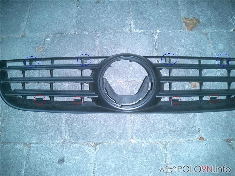

Als erstes muss der Grill raus.
Auf dem folgenden Bild seht ihr wo geschraubt (ROT) und wo geklippst(BLAU) ist.

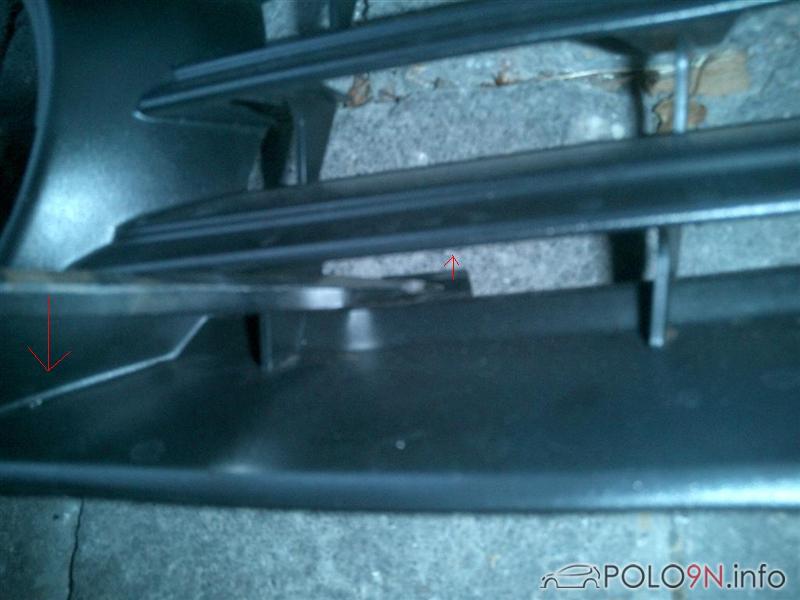

Die Schrauben sind Torx. Da ich grad kein da hatte hab ich nen Imbus genommen. Passt aber damit auf dass ihr die Kanten nicht zu sehr strapaziert.
Die Klippse könnt ihr mit einem Schlitzschraubenzieher anheben und dabei den Grill leicht nach vorne ziehen.

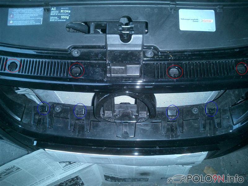

Hier nochmal in der Übersicht wo Schrauben(BLAU) und Klippse(ROT) zu finden sind.

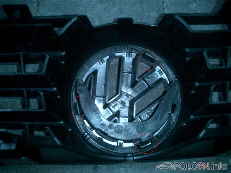

Um dann das Emblem herauszubekommen müsst ihr zuerst die zwei markierten(ROT) Klippse nach aussen ziehen und dabei das Emblem nach rechts drehen!
Als nächstes müssen alle 3 Klippse nach innen gedrückt werden um das Emblem dann herauszunehmen...

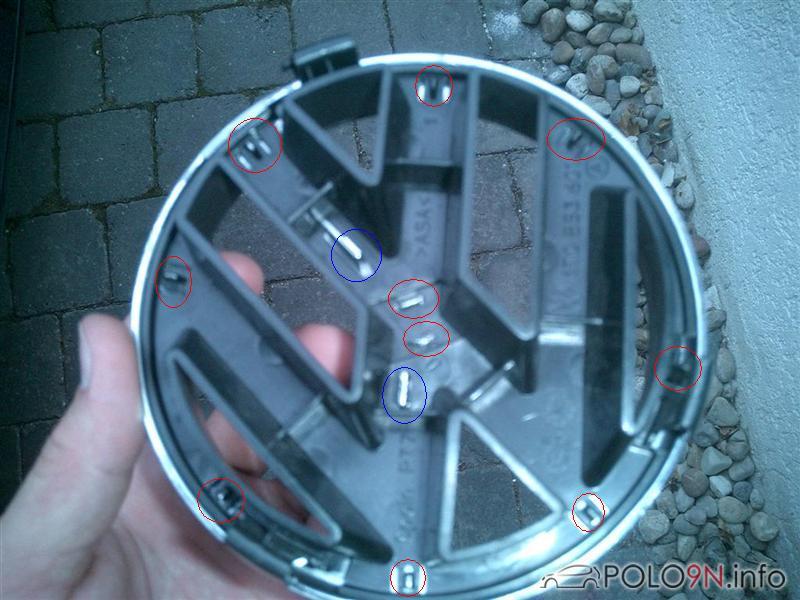

Als nächstes gilt es das Chromemblem vom rückenteil zu trennen.
Dazu müssen die ganzen kleinen Haken(ROT) rausgedrückt werden.
Durch drücken allein hab ich das nicht geschaft und bin dann mit einem sehr kleinen Schlitzschraubenzieher zwischen Chromrand und Rückenteilrand drunter und hab es ausgehebelt.
Da das V und W nicht zusammenhängend ist bekommt ihr die Haken in der Mitte am besten raus in dem ihr auf die Nasen(Blau) drückt.

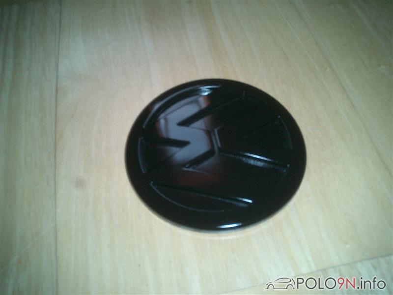

Nach dem anschleifen, grundieren, lackieren mit Farbe und Klarlack könnte dies dann so aussehn:
