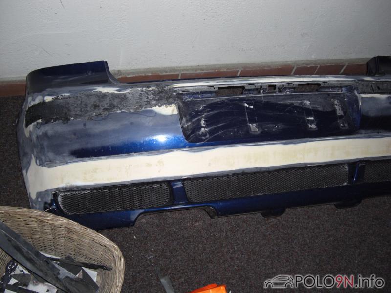

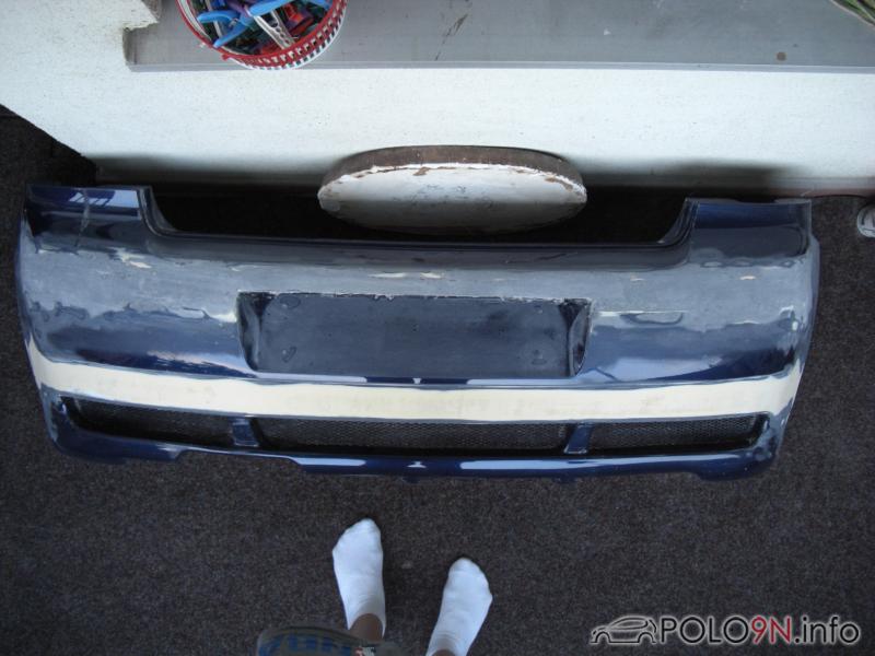

Re: Plastikschweißen ?!
Nochmal: Einfach machen, mit totfragen machste nie eigene Erfahrungen...Wie kriege ich denn meine Stoßstange die ja aus PP sein soll mit meinem Rieger-Ansatz der aus ABS ist zusammen?Wurde ja schon an ein paar Autos gemacht.
So fertig.
Fahrzeuge:
BMW E36 323ti Compact
Guckmal genauer hin, die Stoßstange die ich da fertig gemacht hab, ist ohne Zierleiste. Diese habe ich noch mit Lötkolben zusammengewurstelt, hält noch immer.
Da ich mein Konzept vom Fahrzeug (cleanlook) wegen des Geldes auf den Seiten nicht realisieren konnte, hab ich diese wieder verkauft und eine neue gezaubert.
Meine jetzige hab ich auch ganz normal Plastik-geschweißt (Mit Zierleiste). Brauchste keine Angst haben.
Waren auch meine anfänglichen Versuche. Wichtig ist halt Temperatur und GEDULD!
