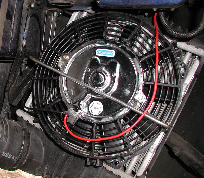

die idee mit den schlitzen finde ich gut und durch die ejektorwirkung des fahrtwindes dürfte das sogar signifikant etwas bringen.
in einem anderen forum habe ich schonmal gesehen wie leute an der austrittsseite ihres smic einen ventilator angebracht haben, der die warme abluft ansaugt und über öffnungen/schlitze in der radhausschaule (wie beim rs4 z.b.) ins freie befördert. ich gucke mal ob ich die bilder noch finde.
grüße
edit: hab´s
hier nochmal eine grafik auf der man den unterschied der lt mit und ohne ventilator sieht. stammt aus irgendeinem benziner aber der unterschied ist nicht von der hand zu weisen (°F).

danke für die pics, aber im 9N ist hinter meinem SMIC leider kein Platz für einen vernüftigen Lüfter.
P.S.: LLT-Diagramme ohne Angabe der Umgebungstemperatur und des Fahrprofils / Ladedrucks sind praktisch nutzlos - genauso wie eine Vergleichmessung im Stand (Vehicle Speed = 0). Aber so werden halt Interessenten angelockt . . .

das ist richtig...ich wollte damit aber nur zeigen daß überhaupt ein delta-t zustande gekommen sein muß...zumindest solange man von gleichen messbedingungen bezüglich des diagramms ausgehen darf, also die at im wesentlichen sinne

Der Ventilator bringt den größten Effekt, wenn kaum Fahrtwindströmung da ist, also bei minimaler Geschwindigkeit (wie man da so lange mit hohem LD fahren soll, so daß "herunterkühlbare" LLT entstehen, ist ne andere Frage . . .)
Mit steigender Geschwindigkeit wird die Ventilatorwirkung gegenüber dem Fahrtwind immer mehr nachlassen, und irgendwann könnte ein schwacher Ventilator sogar als Bremse für den Fahrtwindsturm wirken, d.h. die LLT läge mit Ventilator höher als ohne.
Unerklärbar bleibt IMO aber in jedem Fall, wieso die LLT-Differenz laut Diagramm um 60 mph deutlich kleiner wird und darüber wieder ansteigt - außer es wurden verschiedene Fahrprofile gefahren, und dann ist grundsätzlich das ganze Diagramm für die Tonne.
