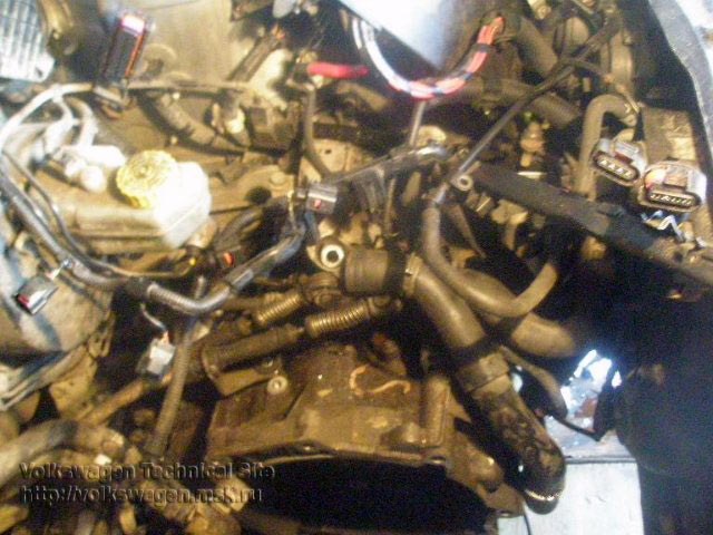

autovaz666(russia)
Beiträge: 16
Registriert: 7. Dez 2011, 01:07
Re: 1.2 6V - (un)offizielle Konstruktionfehler und Konsequen
Ungelesener Beitragvon autovaz666(russia) » 7. Dez 2011, 01:43

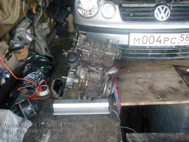

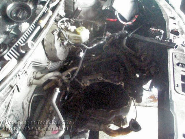

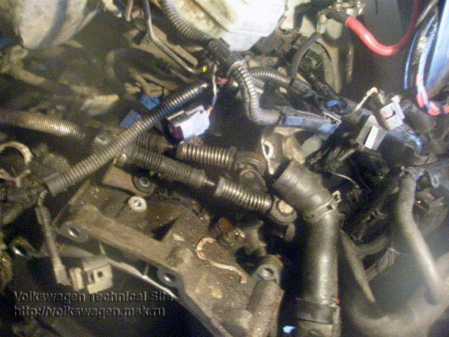

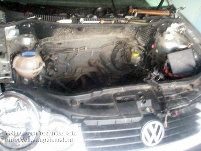

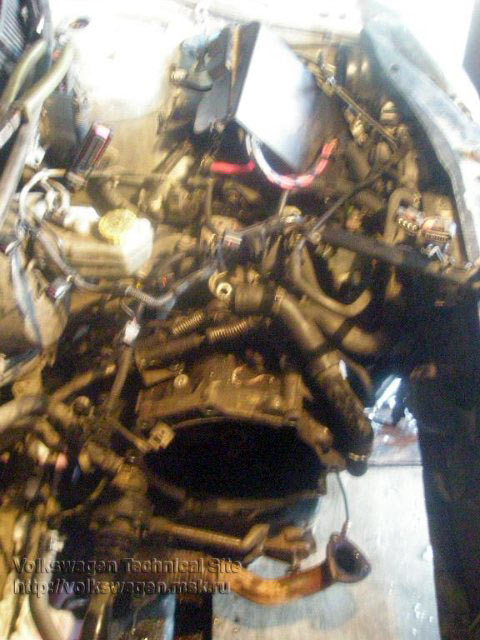

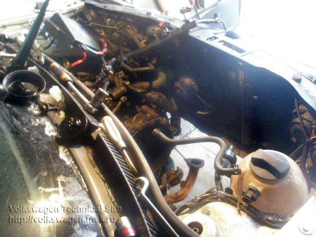

Вытащил мотор
Моторный отсек
Моторный отсек
Моторный отсек
Моторный отсек
Моторный отсек
Моторный отсек
Блок
Блок
Повреждения ГБЦ
Повреждения ГБЦ
Остатки от поршня+кольца+клапан
