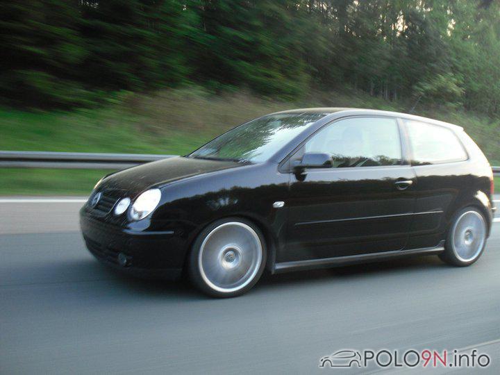

Ohh was ihr alle habt ey
Hier mal was in Bewegung OHNE frontbra

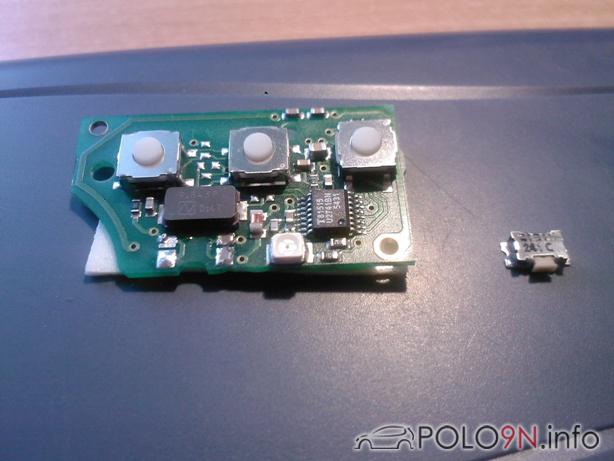

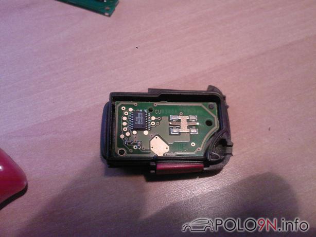

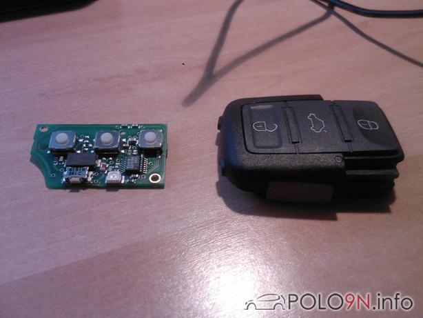

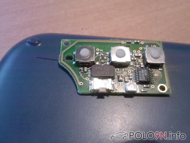

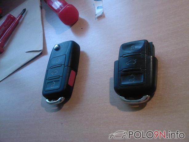

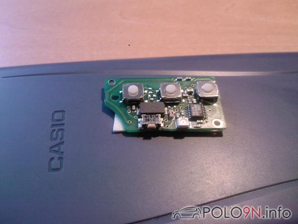

Re: lichtenauer´s 9N -> Umbau auf Panic-Funktion
Ich hab da mal ne Frage: Kann man auch den kompletten Funkcontainer übernehmen und einfach an das Komfortsteuergerät anlernen oder muss man das umlöten?So, habe gerade eben erfolgreich umgebaut auf Panic-Funktion!
Der Umbau ist relativ easy und in 10 Minuten erledigt. man braucht lediglich ne ruhige Hand und ne PinzetteAchso und natürlich eine Schlüssel mit dieser Funktion (siehe Ebay-Link von Michi1985)
Also man zerlegt erstmal den neu zu verbauenden Schlüssel in seine Einzelteile, sodass die Platine sichtbar wird. Diese baut man aus und dann sieht man auch schon den Taster und den Widerstand, den man haben will:
Dann habe ich mir eine einfache Vorrichtung gebaut, indem ich auf meinen Taschenrechner doppelseitiges Klebeband geklebt habe und darauf dann die Platine "angedescht":
Jetzt wird der Taster und Widerstand vorsichtig rausgelötet und auf unseren Poloschlüssel implantiert:
Nun wieder die Platine einbauen und schauen, dass sich der Taster mit der Panic Taste eindrücken lässt.
Ist dies der Fall setzt man den Schlüssel wieder zusammen und setzt das alte Oberteil (mit dem alten Transponder) auf das neue Unterteil mit der umgelöteten Platine.
Dann macht man ein Funktionstest am Auto und freut sich wie ein Schneemann, wenn alles funktioniert wie gewünscht![]()
Nach dem gleichen Schema kann man dann natürlich auch noch den 2. Schlüssel umbauen...

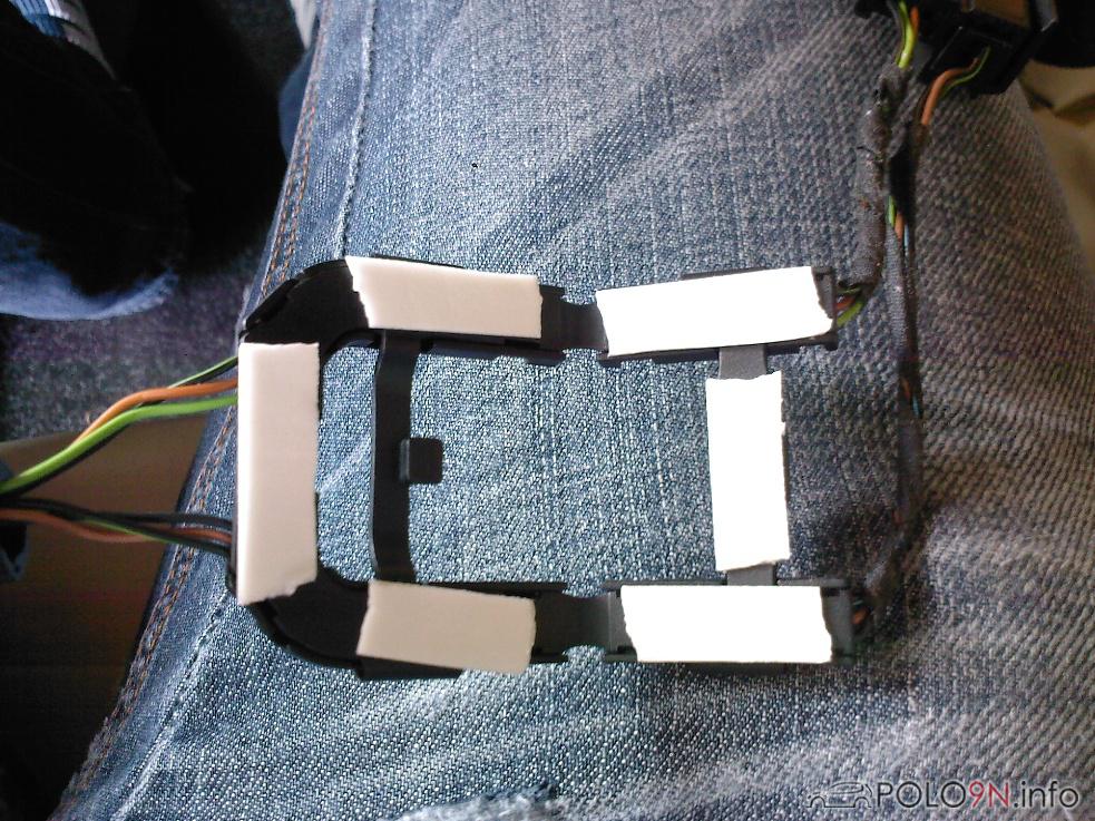

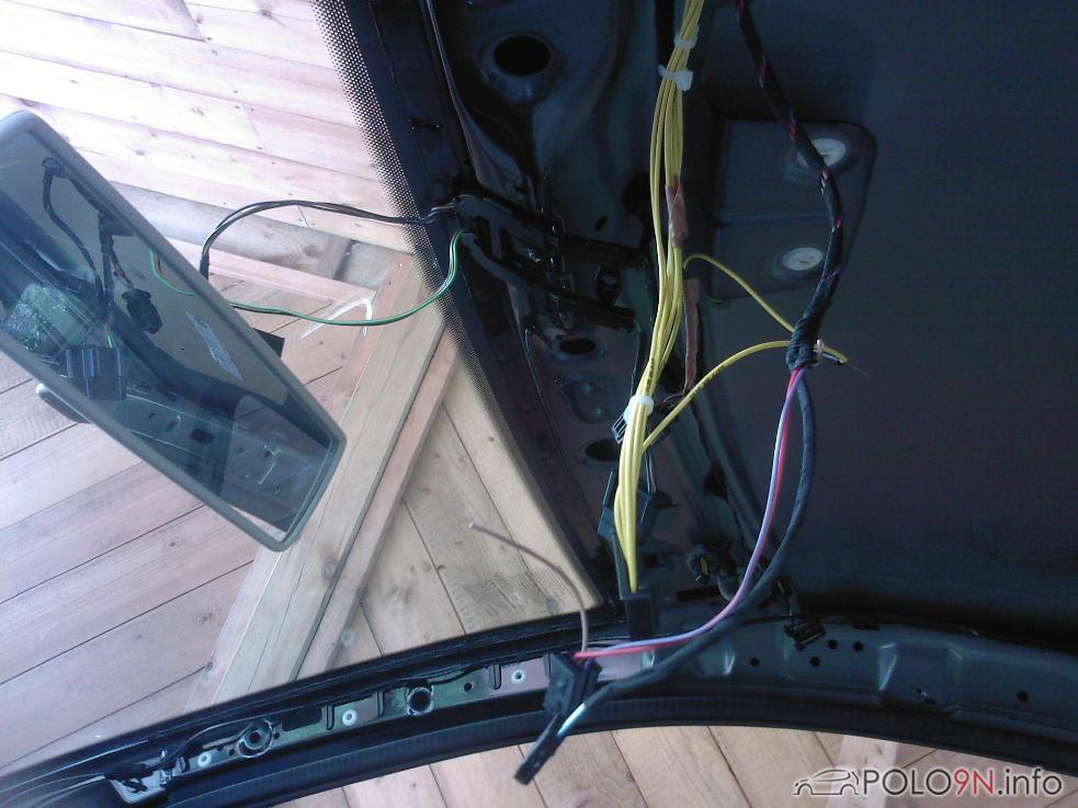

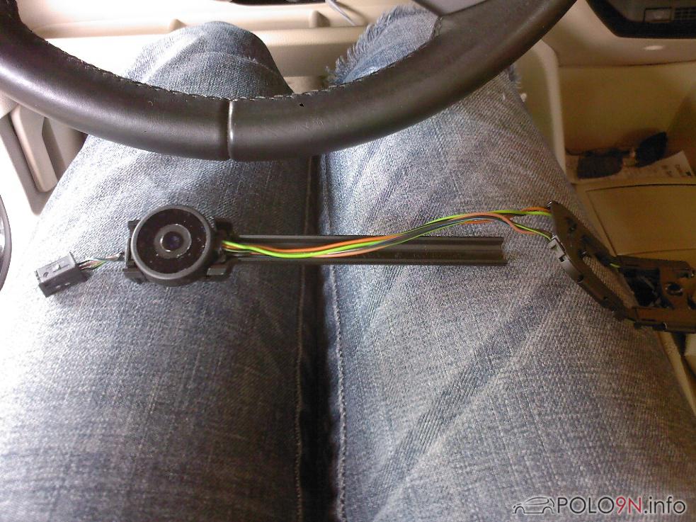

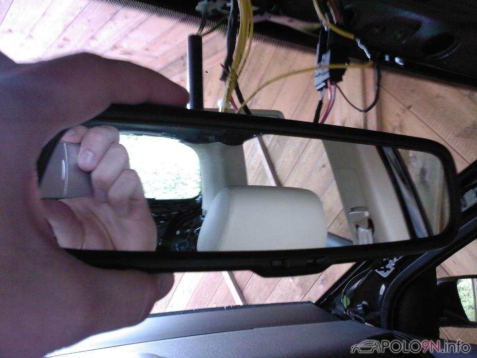

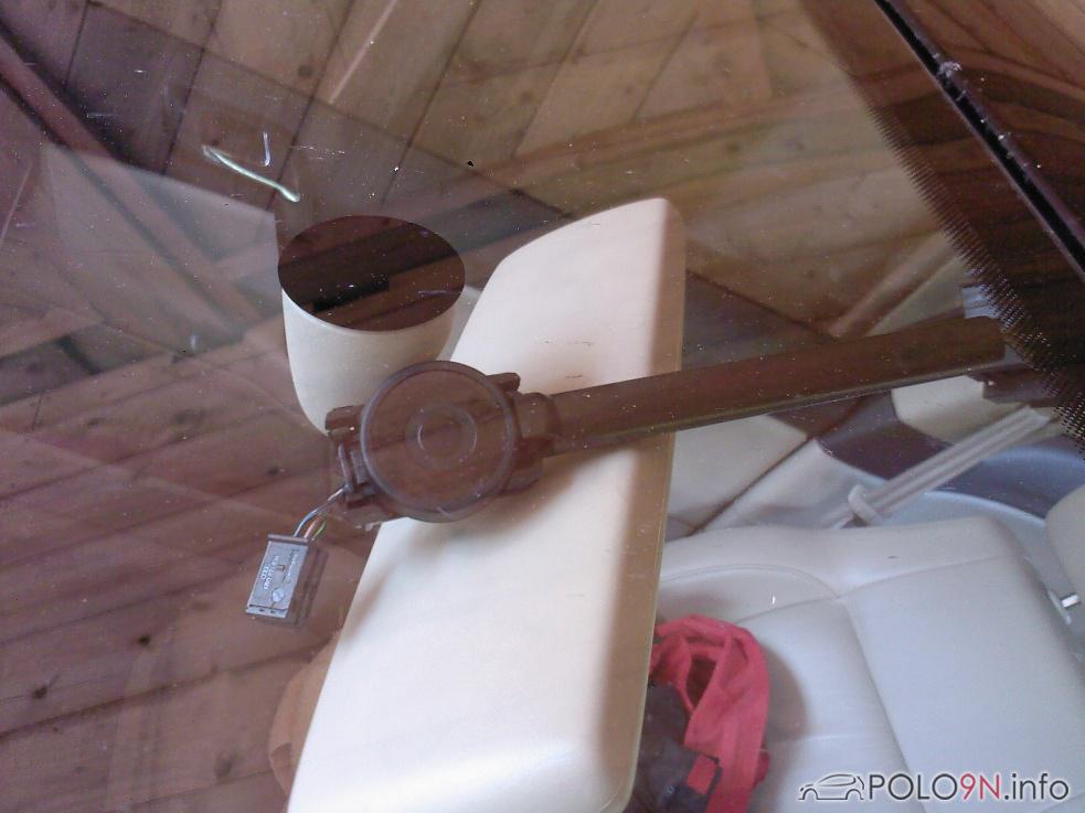

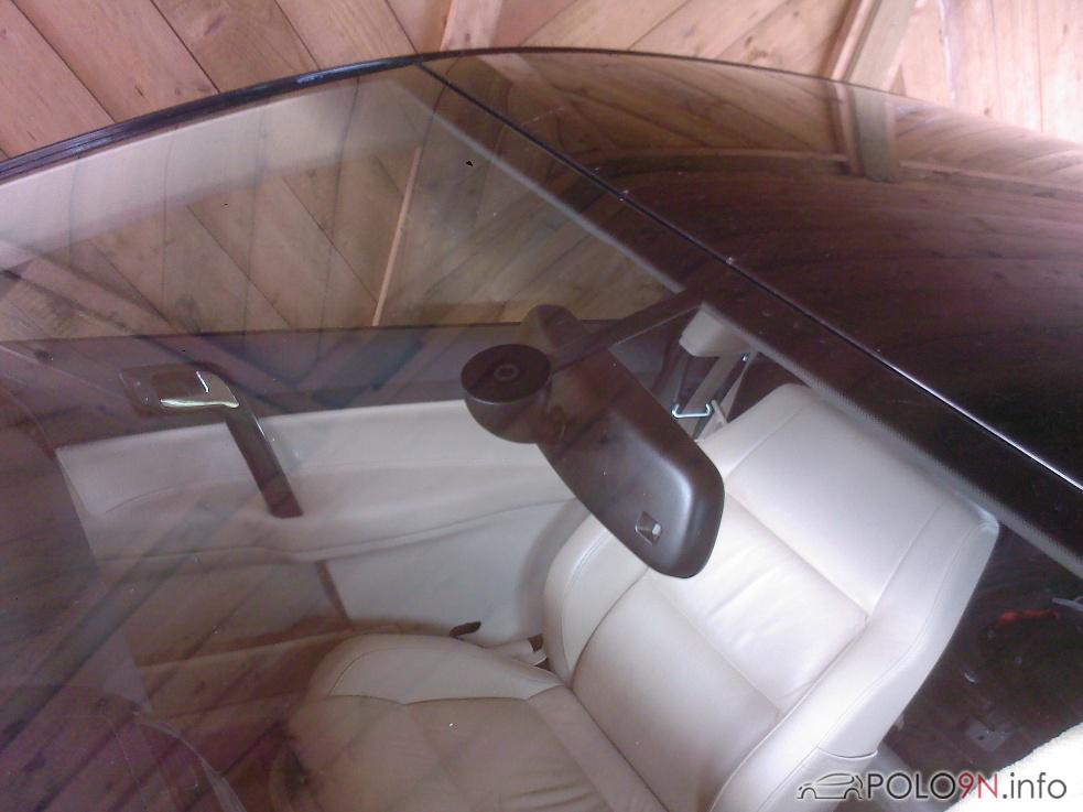

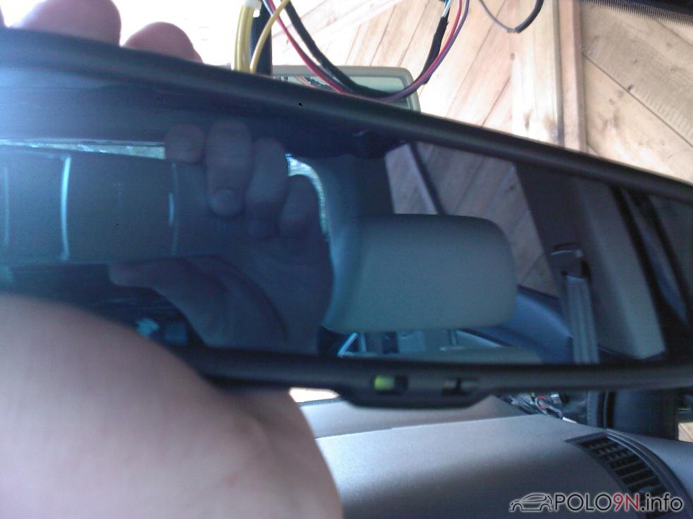

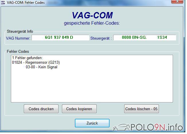

Da es mich immer angepisst hat, dass alle um den heißen Brei drum herum reden zwecks Regensensor + auto. abbl. Innenspiegel Nachrüstung schreibe ich hier mal nen paar allg. Dinge hin was man braucht & wie es geht
Ohne neue Windschutzscheibe wird erstmal gar nichts gehen, denn der neue Spiegelfuß hat einen größeren Durchmesser als der alte und die Stelle wo später der Regensensor sitzt ist entspiegelt. Also am besten i-wie nen Steinschlag bekommen, dann zu VW, Carglass, etc. fahren und seine Wünsche äußern, dass man ne Scheibe fürn Regensensor will. Ist das geklärt kann man sich ans Kabel verlegen machen.
Am besten ist der Kabelsatz von Kunset, ich habe ihn gleich mit verlegt, wo ich meine DWA nachgerüstet habe. Ist alles ganz simpel, man muss nur 2 Kabel am BSG anlöten, die restlichen werden im Stecker am BSG eingepinnt. Ist auch alles prima in der Einbauanleitung beschrieben.
Dann habe ich den Regensensor zusammen gebaut, dieser wird durch eine im unteren Kabelkanal befindlichen Feder hochgedrückt und dann an der Scheibe mit einer Art Gel fixiert. Diese gesamte Konstruktion ist im Spiegelfuß verbaut und wird später durch die großen seitlichen Abdeckkappen abgedeckt:
Dann habe ich den Kabelverteiler mit Klebeband beklebt und ans Dach ordentlich angedrückt, dass nichts verrutschen kann:
Nun hat man schon eig. alles gemacht, was man selber machen kann, der Rest ist dann die Sache der Werkstatt, die die neue Scheibe einbaut. Der Spiegelfuß ist ja an der Scheibe angeklebt und der Innenspiegel wird dann nur über zwei Metallklammern eingeclipst. Aber man kann nun schon einen Funktionstest machen mit dem Innenspiegel und den Regensensor im BSG freischalten; dies ist am besten beschrieben bei http://www.openobd.org
Bei mir kommt dann Donnerstag die neue Scheibe rein, dürfte alles ohne Probs verlaufen dann
Und wenn es noch nicht angeschlossen ist:

Re: lichtenauer´s 9N -> Nachrüstung Regensensor
Denke noch dann das neue gummi für den Regensensor must du noch kaufen

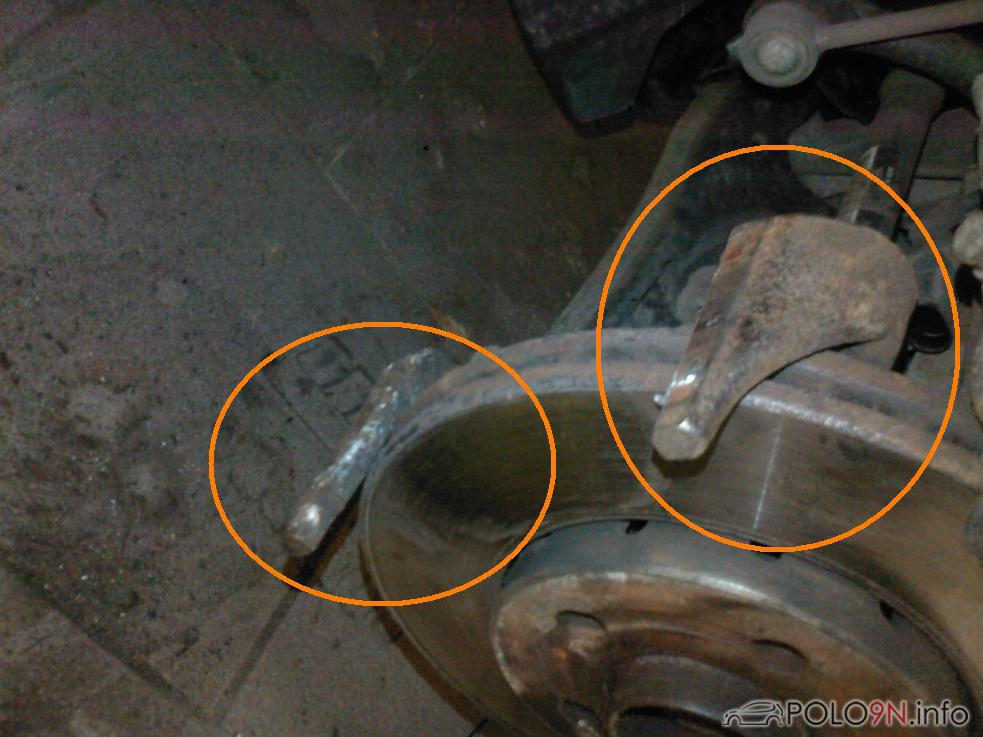

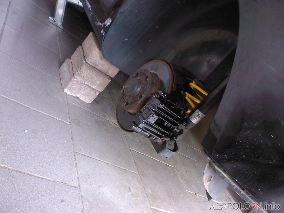

Hey leute!,
habe mal ne Frage zu FSIII Bremsanlage! Und zwar bin ich halt gerade dabei meine Sättel zu lackieren, Frage ist, ob ich diese Führung mitlackieren darf für die Beläge??? Eig. doch nicht, weil es ne Führung ist oder? Ich denke das Foto sagt alles:
Dann habe ich noch die Verstellringe rausgeschmissen
Und das Seitenteil wurde gezogen und sieht schon wieder einigermaßen ansehnlich aus, nächste Woche Mittwoch kommt er zum Lackierer der wird dann alles richten

Re: lichtenauer´s 9N -> Frage zur FSIII Bremse!
doch darfst du, solltest nur so ne spezielle paste auf die bremsbeläge machen damit die dann nicht festbacken.
also ich habs auch lackiert
gruß Alex
gruß Alex
Sollte mit Silber- oder Kupferfett schon passen
MfG Silvano
# 667 the Neighbour of the Beast!
Fahrzeuge:
Abschleifen und lackieren ist kein Problem.
Später wird eh nur die Oberseite und die Innenseiten dünn mit Kupferpaste bestrichen (da, wo der Belag dann aufliegt)
