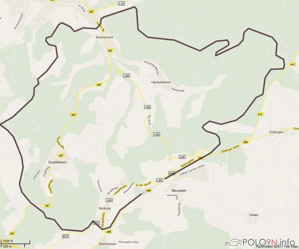

Ungelesener Beitragvon fgj111 » 5. Sep 2011, 13:10
habe Daten in meinem ersten Post von der Nordschleife hinzugefügt
hier die getrackte Strecke mit meinem Holux gpssport 260
