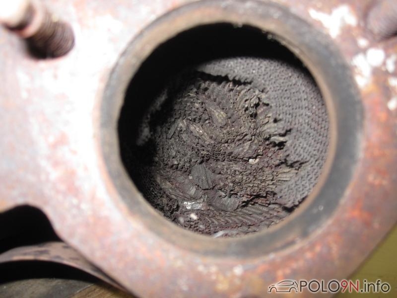

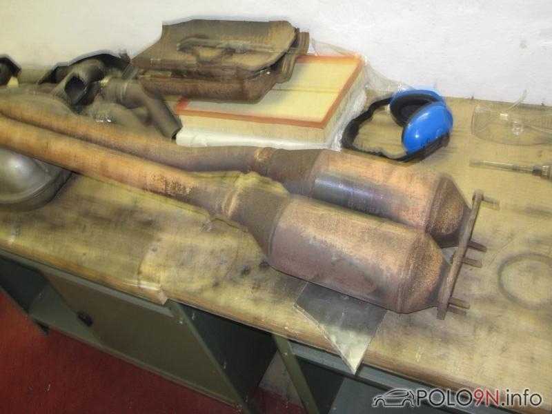

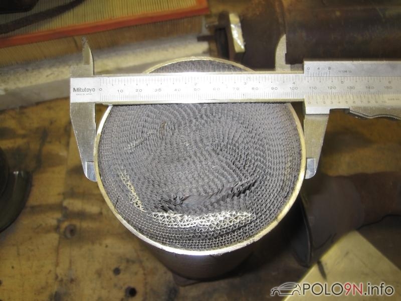

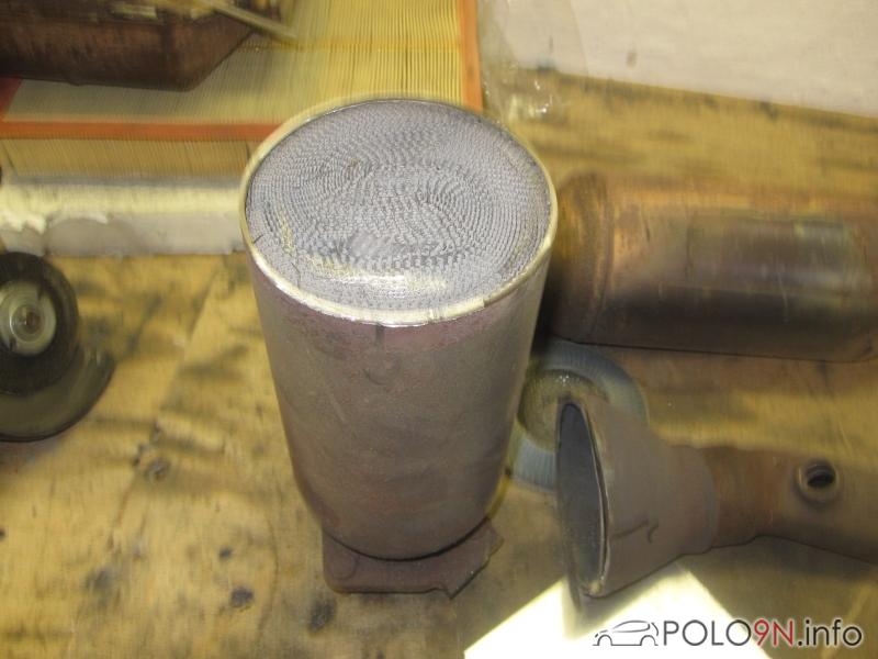

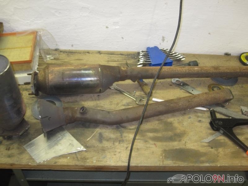

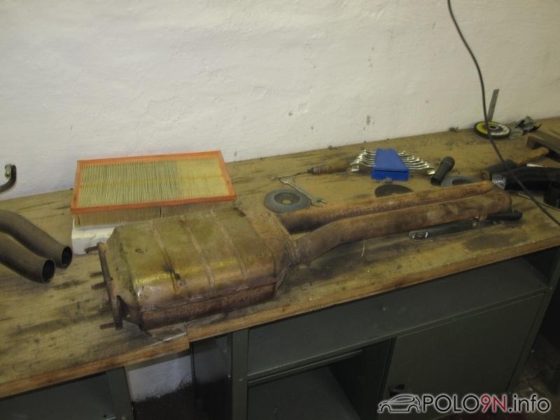

Im Januar schneide ich erstmal die Kats auf und bestelle passende 200-zeller Einsätze + neuen Flansch aus Edelstahl. Werde die Rohre hin zum Rad und an Kat auch in 55mm ausführen statt 50 mm Serie. Diese münden dann in ein 70er Rohr. Denn der Rest der AGA wird in 70 mm gebaut und dann habe ich da schonmal keine Engstelle + originale Optik :-)

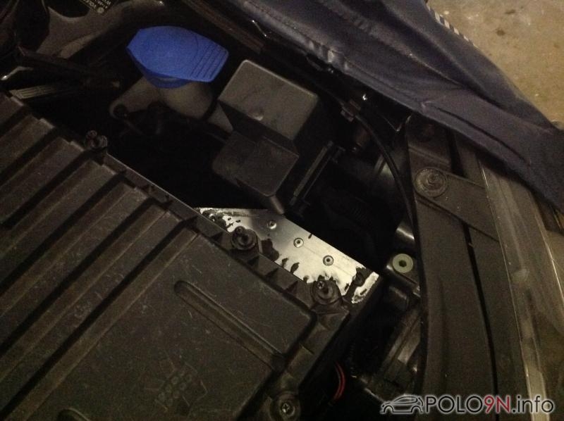

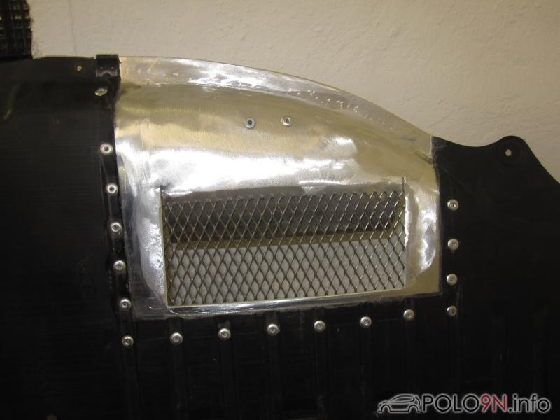

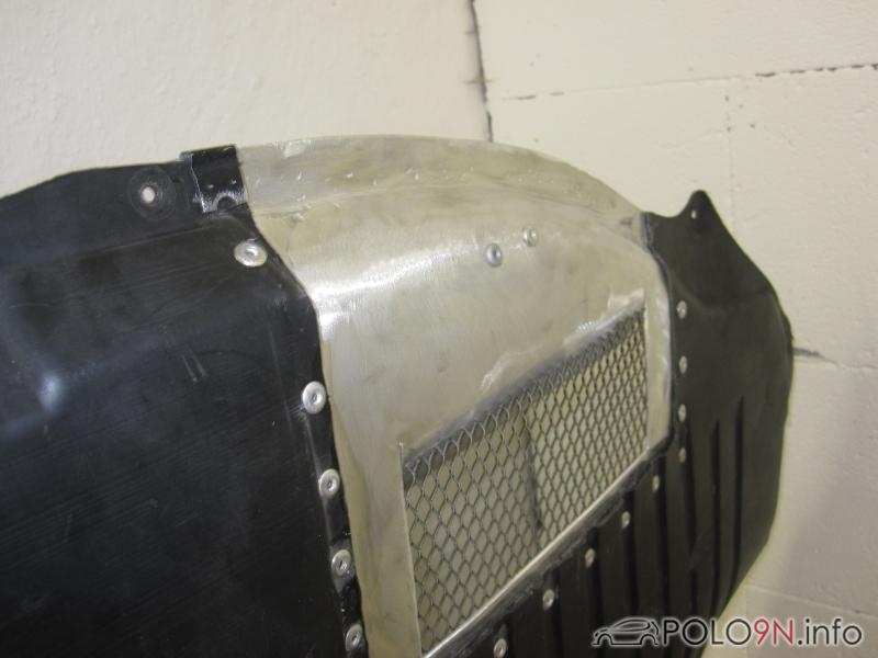

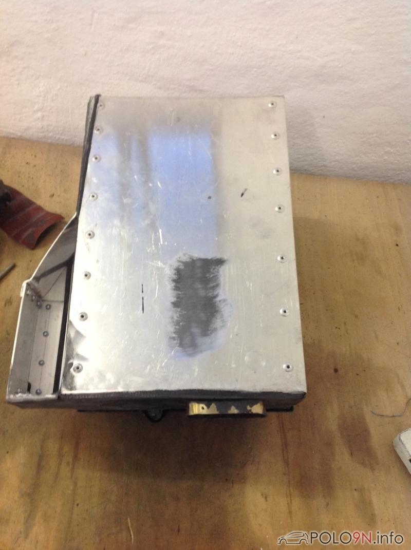

In der Zeit nach Neujahr habe ich meinen Urlaub für's Schrauben am R32 Polo genutzt.

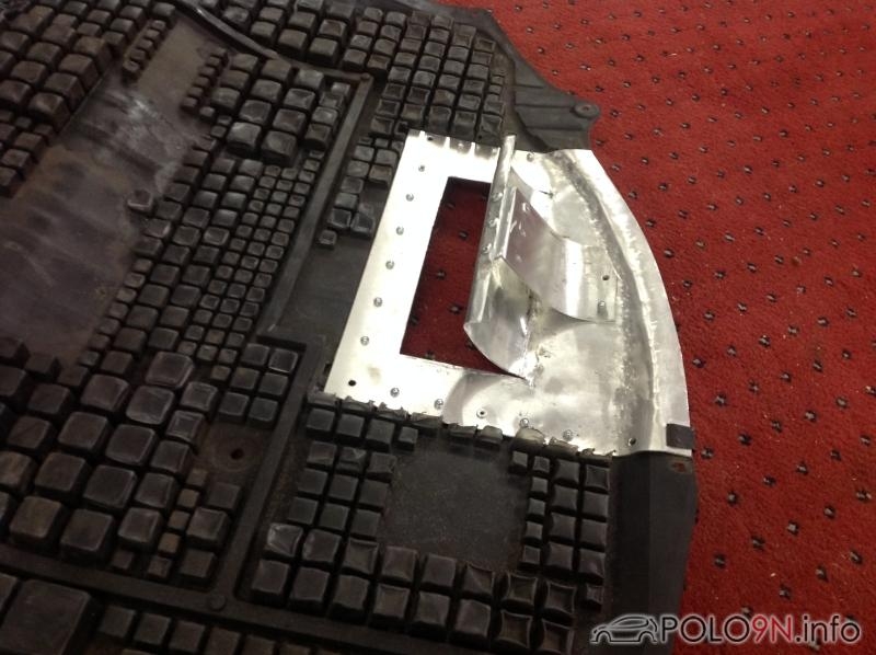

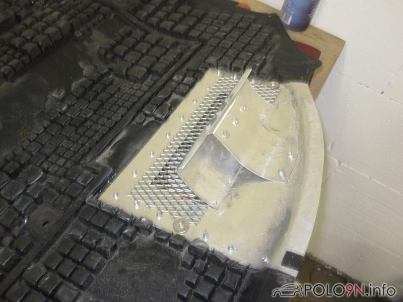

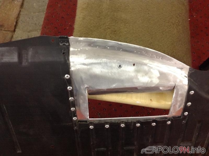

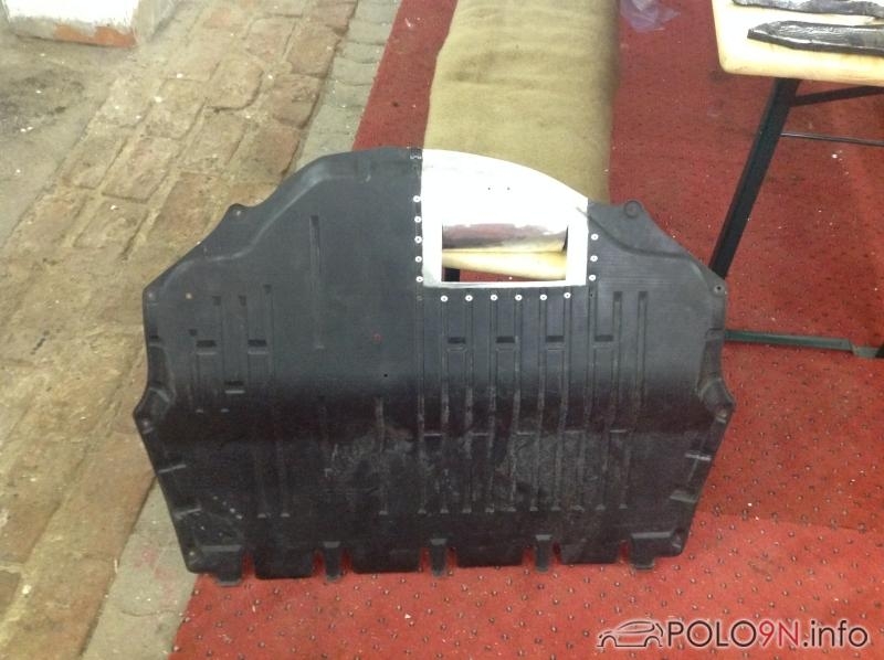

Zunächst habe ich die Unterbodenverkleidung, die ich vor etwa 3 Jahren ausgeflext hatte um genug Platz für das Hosenrohe des 1,2er zu schaffen modifiziert. Bewäht hat sich der Ausschnitt für die Abluft des Hosenrohres während der Fahrt. Hier eine aerodynamisch optimierte Version:
Mir haben zum Schluss noch ein paar Blindnieten gefehlt. Anschließend wird der Spalt noch mit SIKAFlex gefüllt und mit überlackierbarem Unterbodenschutz lackiert.

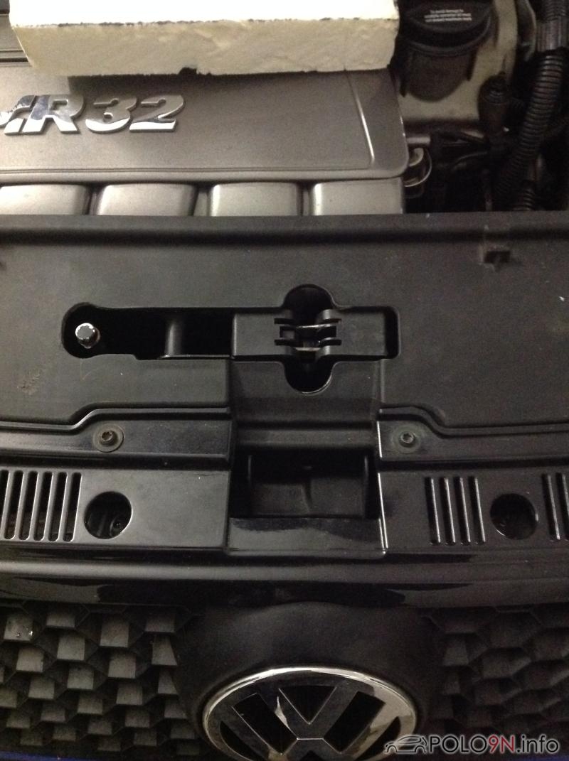

Den Schlossträger habe ich am Ölmessstab auch ausgefräst, jedoch werde ich wegen der neuen Luftansaugung für den Luftfilterkasten sowie dem Engpass "Haubenschloss" nochmal intensiv ran müssen. Der Ölmessstab passt jedoch schonmal:

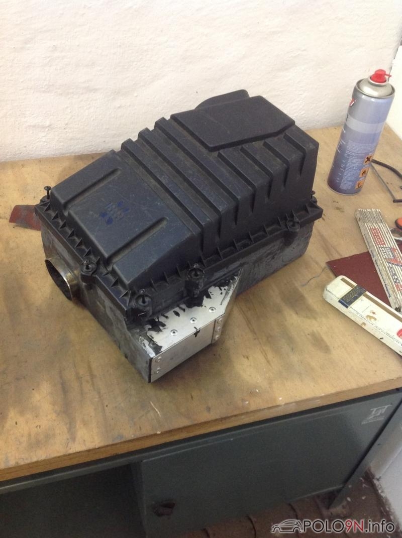

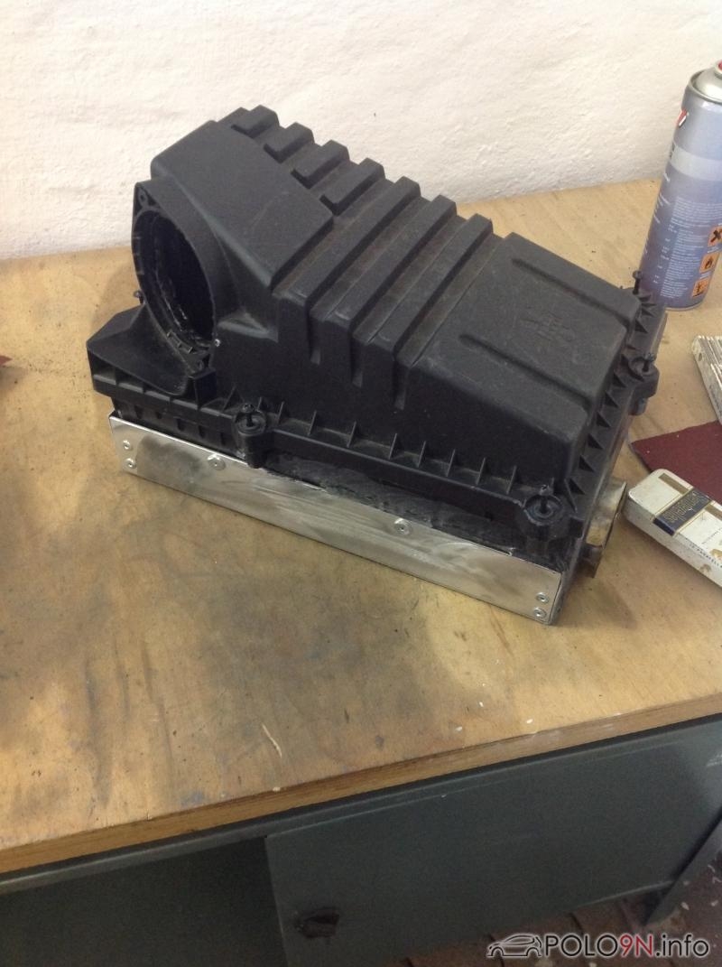

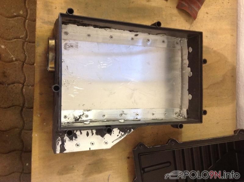

Jetzt das Highlight, der neue Luftfilterkasten. Ich wollte schon immer den des Passat R36 verbauen, jedoch hat dieser ums Verrecken nicht gepasst. Nun, dank der optimierten Motorlager schon. Dafür musste ich das Unterteil neu bauen. Wollte dieses zunächst aus GFK laminieren, doch das wird dann schief und krumm, reißt und sieht scheiße aus. Daher die Wahl des Aluminiums.
Vorne bekommt der Luftfilterkasten direkt Frischluft aus der Fahrzeugfront, oberhalb des Kühlers. Aufgrund der Ansaugbrücke und der Saugrohrverstellung ist z. B. für die Cupra Ansaugung leider absolut kein Platz mehr vorhanden. Da dieser Querschnitt ncht ausreichen wird, habe ich einen Anbau an den Kasten modelliert. Dadurch wird die luft vorn links am Scheinwerfer angesaugt. Eine kleine Luftfühung von der Cup-Schürze sollte helfen.
Die Seiten des Kastens habe ich bereits teilweise mit Harz ausgegossen, um den restlichen Teil des original Kunststoffrahmens zu stabilisieren und um alles aufzuhübschen. Beim Rest bin ich bei. Die Struktur des überlackierbaren Unterbodenschutz sowie seidenmatt Schwarz lassen das Ding dann anschließend aussehen wir original. Innen versiegele ich die Nähte noch mit Sika Flex und motorseitig bringe ich ein zusätzliches Hitzeblech mit Luftspalt an. Mehr geht mit dem originalen Luftfilterkasten nicht.
24 neue Hydrostössel liegen auch schon parat, werden jedoch erst Ende Februar eingebaut. Vorher geht es dem Schlossträger an den Kragen.

Hast du keine Bedenken, dass am Alu an feucht kalten Tagen Wasser kondensiert was ins Ansaugsystem vordringen kann beim Start? Ansonsten schöne handwerkliche Arbeit

Und wieder was geschafft

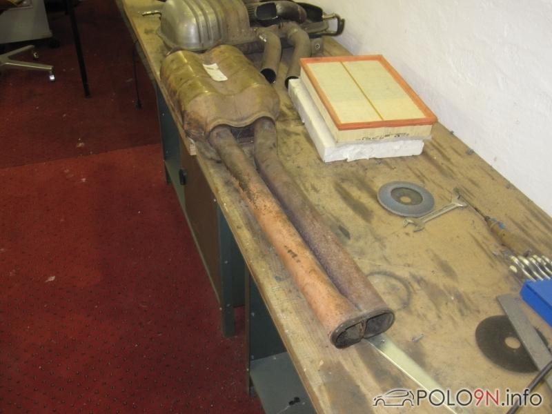

Habe mir einen defekten orignal R32 Katalysator gekauft und zerschnitten. Nach langer Suche habe ich endlich einen passenden Monolithen mit 200-Zellen gefunden in den Maßen 108x130mm. Damit klappt auch die AU. Werde diese Monolithen dann auf Stoß verschweißen und den Katkörper entsprechend kürzen. Der Hitzeschutz sowie die Rohre bleiben aber gleich, damit der gute Mensch vom TÜV nichts sieht. Lediglich der Flansch vorne wird gegen einen aus Edelstahl getauscht und hinten wird ein 70 mm Rohr als Vorbereitung auf die neue AGA im Juli aufgesetzt.
Die Unterbodenverkleidung ist nun auch komplett vernietet und demnächst gibt es SIKA-Flex + Lack. Das aberst wenn ich den Luftfilterkasten schleife. Dieser ist nämlich auch fast fertig
