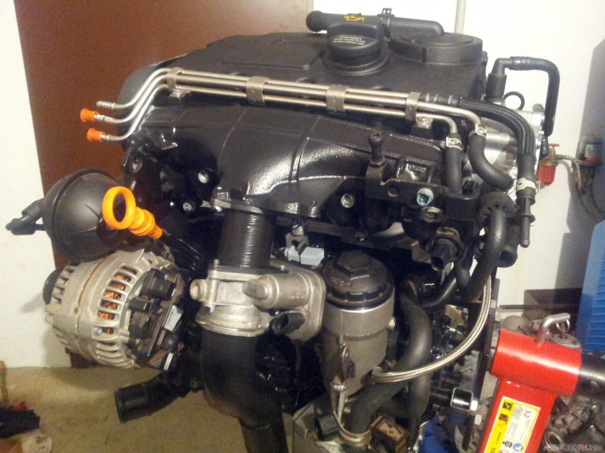

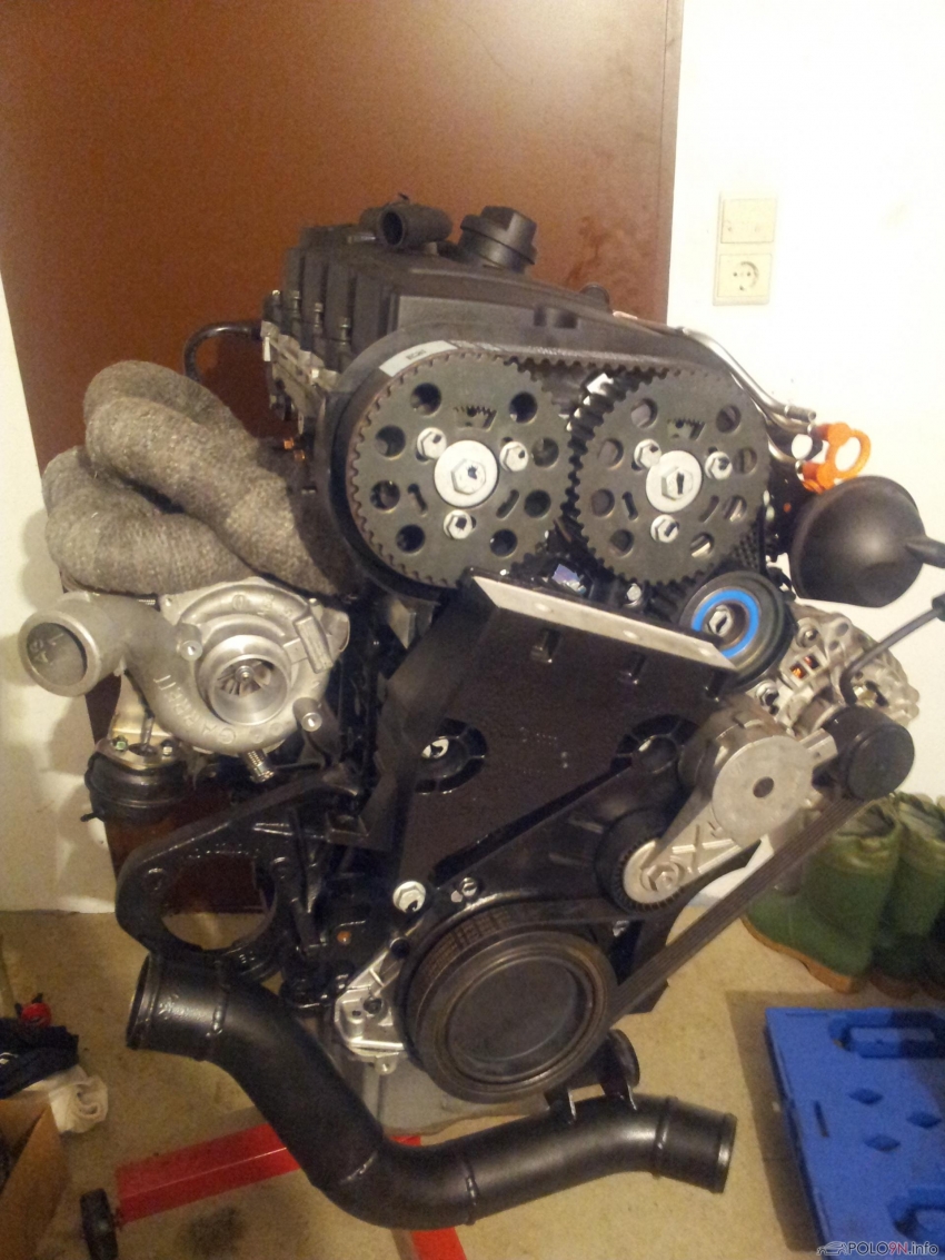

Polo 2.0TDI - Fahrwerk und Achsen fertig
Ich habe mittlerweile den neuen Motor für den Polo fertig gebaut, alles erneuert ab Rohblock incl. neuer Kolben, neuem ZK,
H-Schaft-Pleuel, gepanzerter Mahle Ventile, dem entsprechenden Krümmer und Lader und einer Menge anderem Schnick-Schnack.

Polo 2.0TDI - Motor fertig
Nice!
Was sind denn gepanzerte Ventile? Und ohne die ganzen Seiten zu lesen. Was erhoffst Du Dir an Moment und Leistung?
Sehr geil!
Was hast du den da für nen Krümmer?! :-)
Stoßaufladung?
Stoßaufladung?
Dieselaktivist
Themenersteller - Beiträge: 2488
- Registriert: 19. Aug 2006, 14:23
- Alter: 43
Bei der gepanzerten Variante ist der Ventilsitz aus einem aufgeschweißten Material - einer Cobalt-Chrom-Legierung - zur Verschleissreduktion, dadurch härter - aber auch sehr bescheiden einzuschleifen.
An Moment und Leistung liegen wir sicher bei 450nm sowie ca. 250-280PS ohne daß es motorseitig Probleme geben sollte - was das Getriebe dazu sagt steht auf einem anderen Blatt... aber das sollte wohl OEM funktionieren, ich hab nicht vor es zu übertreiben was meine Lastwechsel angeht.
Und hast du am Getriebe jetzt eine Drehmomentabstützung verbaut oder andere Maßnahmen eingebracht?
!!! Biete: Austausch von sämtlichen Stellmotoren bei der Climatic oder Climatronic OHNE Ausbau des Armaturenbrettes !!!
!!! Biete: Umbau von Climatic auf Climatronic !!!
Anleitungen, Tipps & Tricks und vieles mehr...
Fahrzeuge:
Polo 9N Highline
Dieselaktivist
- Alter: 43
Nein ich lasse das Getriebe erstmal Serie. Allerdings fahre ich zur Entlastung das Sachs Performance Kit mit ZMS.
Wenn das ZMS draufgeht ist das zu verkraften und das wird über kurz oder lang eh passieren.
Wenn man sich die MQ350 konstruktiv anschaut dann ist die im Netz erhältliche Abstützung eh auf der falschen Wellenordnung angesiedelt.
Ich habe mir mal angeschaut, bei was für Größenordnungen die MQ350 "wirklich" in der Praxis zerfliegen und da ist schon noch Luft, worauf es rein konstruktiv ausgelegt wurde weiß ich ja selber.
Es gibt ja etliche Typen, die die Dinger mit ihren aufgeblasenen V-Maschinen über die 1/4-Meile dreschen wie die Bekloppten, am besten noch mit Allradverteilergetriebe dran - das grenzt da schon an ein Wunder, daß das überhaupt hält bei knappen 500+PS, aber Fakt ist, daß das funktioniert. Nicht lange, aber es funktioniert.
Deswegen sehe ich bei meiner Kiste der Sache erstmal gelassen entgegen.
Eine andere Variante wäre noch das Pilotlager zu verlängern aber das ist bei der Leistungsklasse noch nicht nötig. Und wie wir ja wissen: wer will, bekommt alles kaputt - mit etwas Hirn am Gaspedal sollte das halten.
