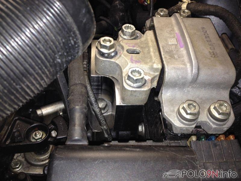

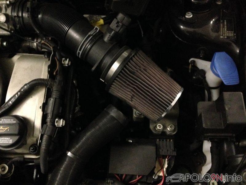

Den R32 Polo habe ich nun heute in meiner Schrauberhalle für den Winterschlaf abgestellt. Geplant ist wie bereits erwähnt großes, hier jedoch ein kleines Schmankerl: Mein optimierter Motorhalter. Dank Felix's (Lichtenauer's) grandiosen connections aus massivem Titan gefräst :fuck:
Dadurch kann ich die Konsole am Längsträger rechts niedriger bauen und den R36 Luftfilterkasten reinquetschen :-)

Ungelesener Beitragvon Moehre1992 » 30. Nov 2013, 22:09
Willst du das Bild nicht mal weichzeichnen?
Sonst hat bald jeder deine Fingerabdrücke :top:

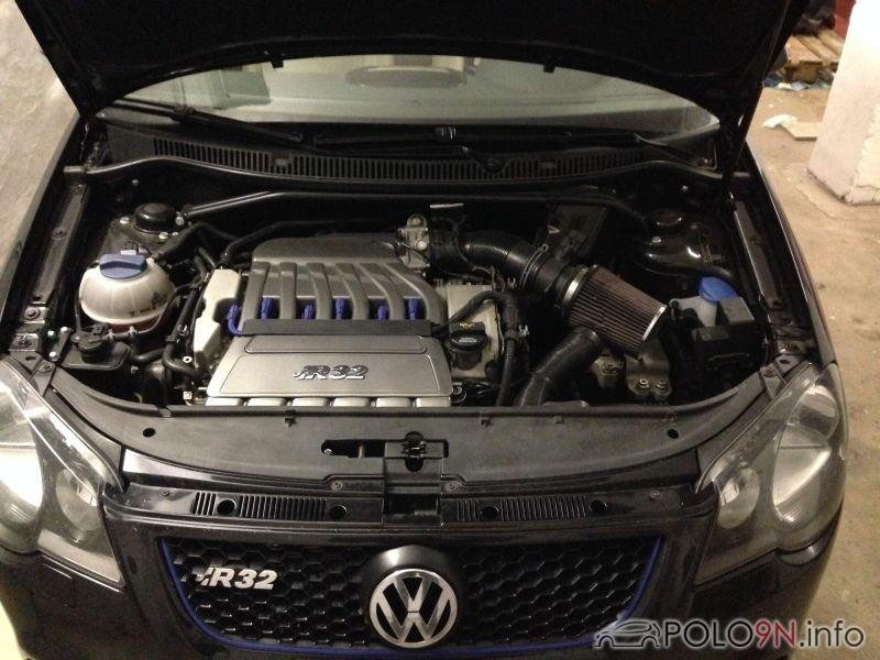

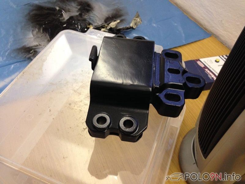

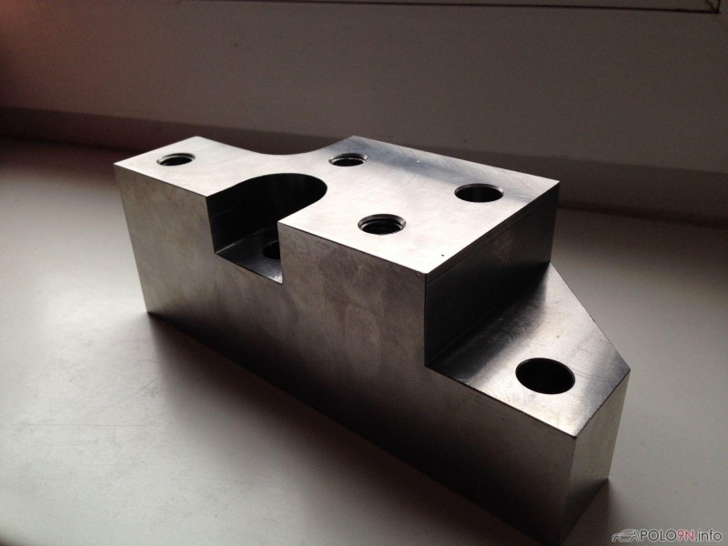

Der R32 Feinschliff schreitet voran :-)
Übersichtsfoto:

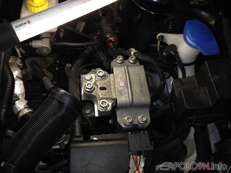

Hier der Übeltäter: Das Lager am Getriebe gilt es zu optimieren mit Einsatz von Titan :-)

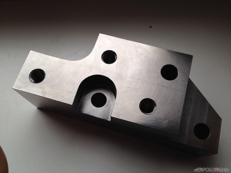

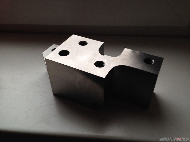

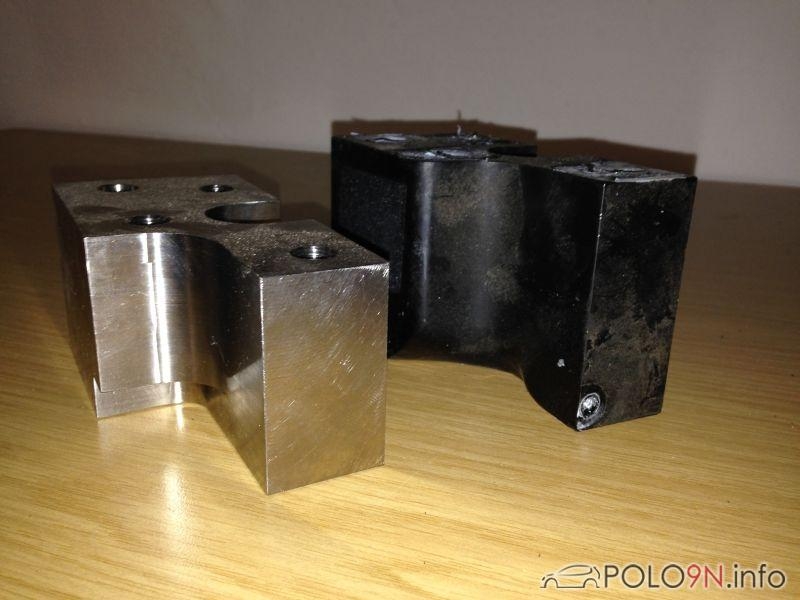

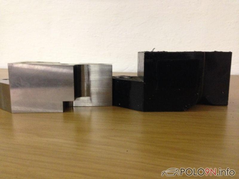

Die erste Konstruktion sah so aus: Block aus Aluminium gefräst. Wie sich später herausstellte, war der Block zu hoch und hätte geneigt werden sollen. Also habe ich zum Probieren das Getriebelager entsprechend höher gesetzt. Dadurch saß das Getriebelager aber so hoch, dass der R36 Luftfilterkasten absolut keinen Platz mehr hatte. Daher die K&N Notlösung.
Hier der direkte Vergleich: Titan- va. Aluminiumblock:

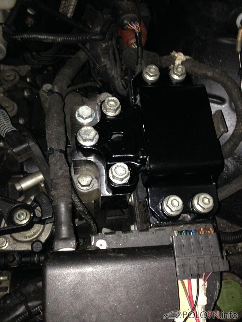

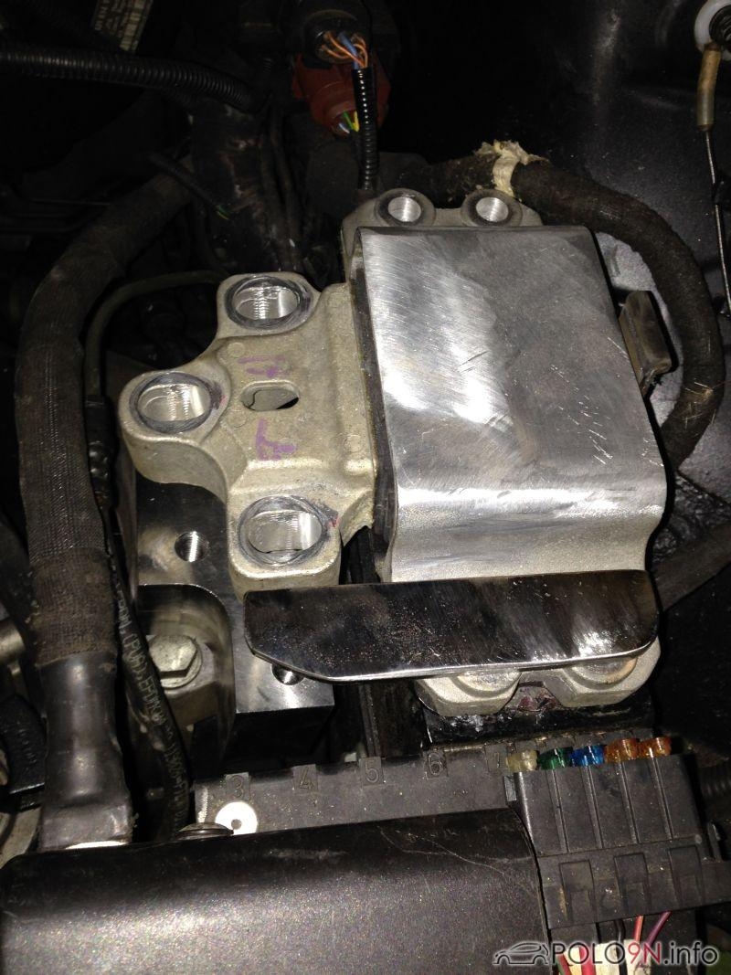

Daraufhin habe ich den Titanblock eingebaut und das Lager aufgeschraubt. Gott sei dank habe ich mich nicht "verkonstruiert" und es passt alles wie Arsch auf Eimer.

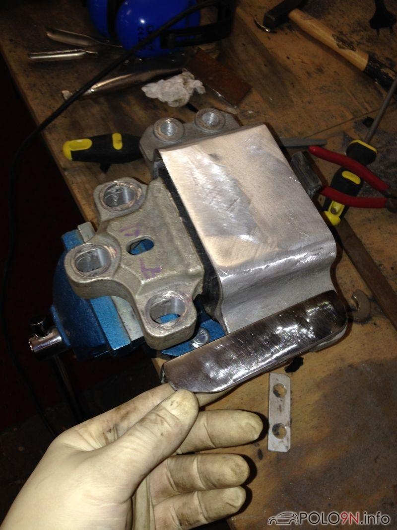

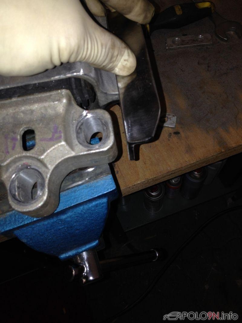

Nachdem das gepasst hat, habe ich das Getriebelager überarbeitet. Zum einen muss der Steg oben auf dem Lager weg, da dieser 5mm Platz raubt. Zum anderen muss eine Abstützung her, da der Motor oben rum zu weit zum Schoss kippt und von daher beim Rückwärtsfahren leicht am Haubenschloss scheuert. Die Abstützung soll dies verhindern.
Damit da nichts gammelt und hübsch aussieht (wird im eingebauten Zustand mit dem Luftfilterkasten ohnehin nicht so sehen sein) habe ich das Lager schwarz lackiert. Anschließend eingebaut und das Ergebnis kann sich sehen lassen! Die Abstützung folgt ;-)
Das Motorlager rechts hebe ich auch um 5 mm an, da ich denke, dass der Motor so wirklich perfekt sitzt.
Weitere Bilder folgen diese Woche.

Was kostet eigentlich son Kilogramm Titan? Und aus Alu ging der kleinere Halter nicht zu fräsen oder warum der Umstieg auf Titan? Der Sound ist schon ganz lustig, selbst mit dem GTI ESD, mit einem anderen ESD wirds bestimmt sehr laut, da ist die Idee mit der AGA Klappe schon sehr gut.
Mach doch mal ein Video im freien, wenn ich in meiner Garage ordentlich Gas gebe, denkt man auch das ich einen V8 hätte :lol: .
