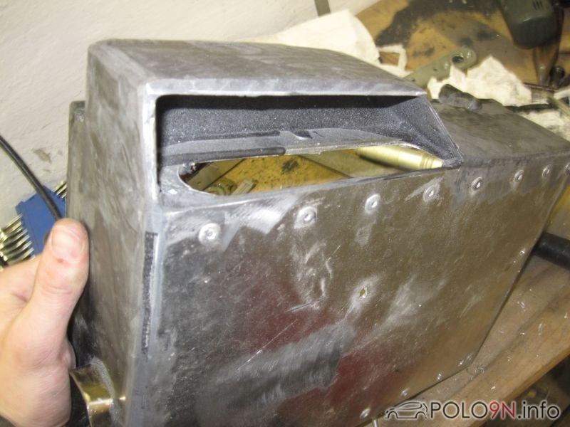

Ich weiß jetzt noch nicht genau, wie weit das Gehäuse des neuen Monolithen überstehen wird. Bei 5mm pro Seite ist alles Safe.

Ich frag halt nochmal, wenn man so konsequent überlesen wird :D Keine Angst, dass dein neues Luftfiltergehäuse zu einer starken Kondenswasserbildung führt?

Sry Barney,
Da kommt eine kleine Ablaufbohrung dran.

Na da bin ich mal gespannt ob das ausreicht - ein Wasserschlag wäre ja das allerletzte was du brauchst bei so einem Projekt :/
Ne, da passiert nichts. Heute Abend stelle ich Bilder vom
Luftfilterkasten ein - dann wirst Du auch sehen warum. Das kleine Ablaufloch ist nur für die Suppe, die sich z.B. über Nacht ansammeln kann. Sollte Regenwasser reinkommen, dann fließt es links am Kasten nach unten über eine große Öffnung ab. Muss nachher erst einmal den groben Harz Überstand wegschleifen. Die Tage kommt dann der Feinschliff sowie die Aufnahme am Auto.

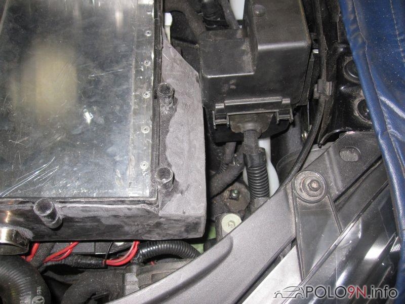

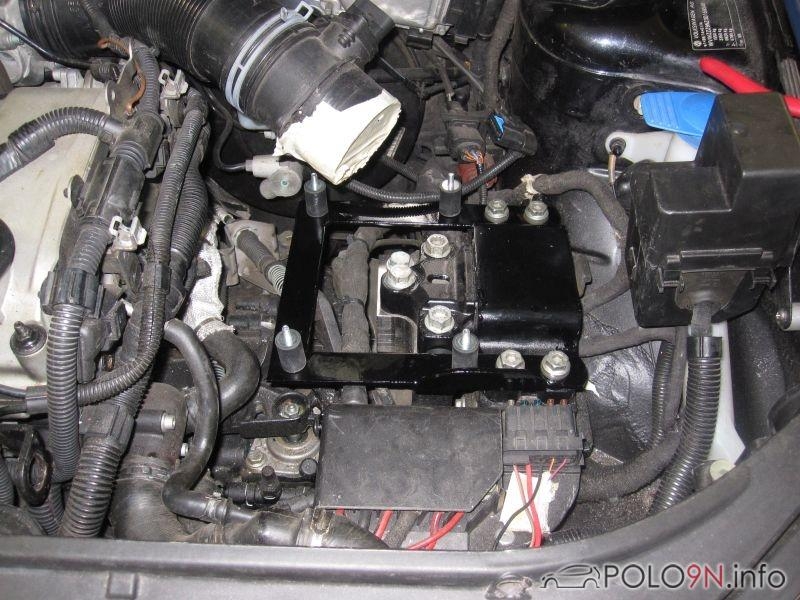

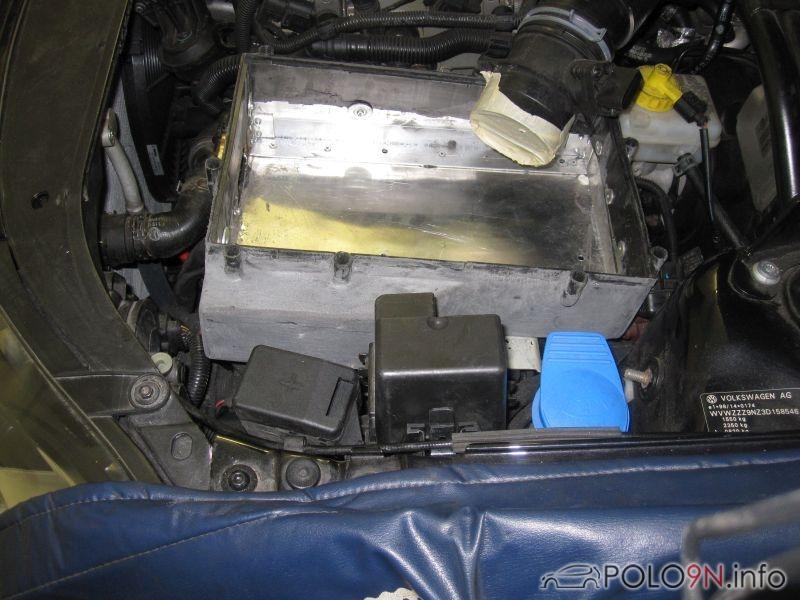

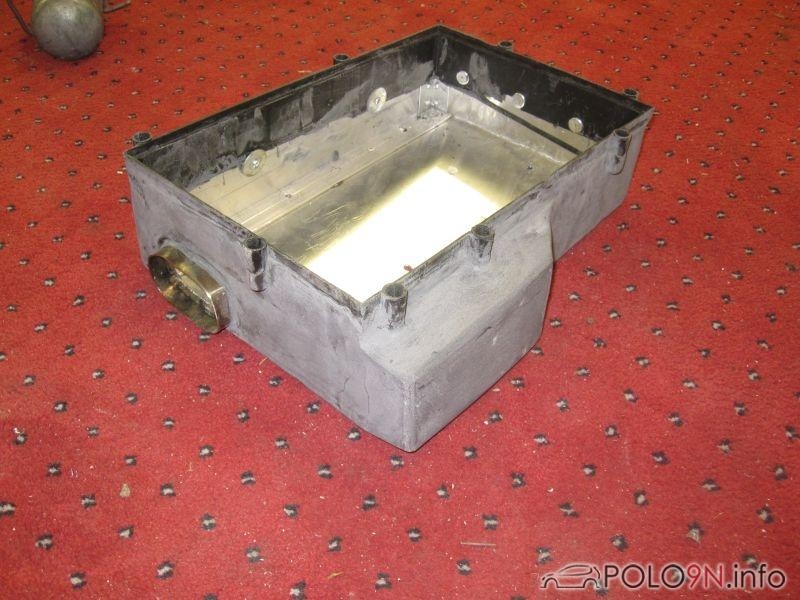

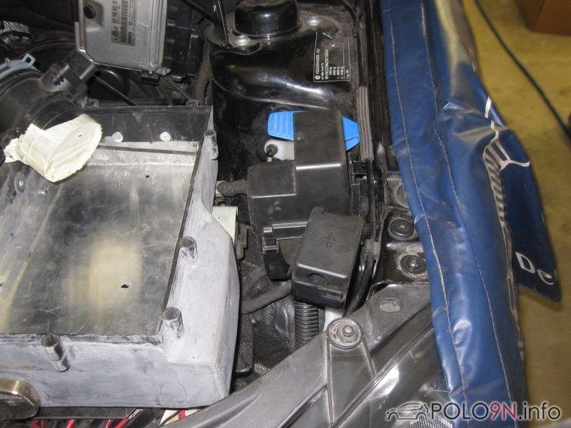

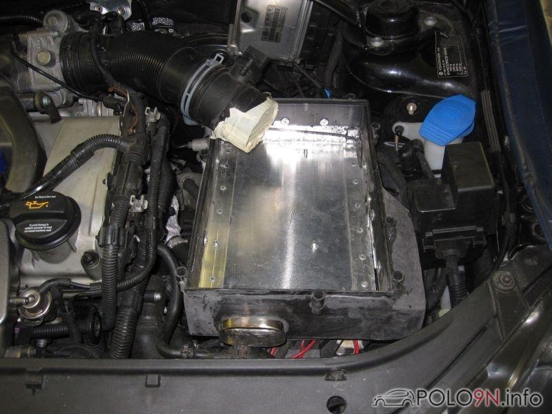

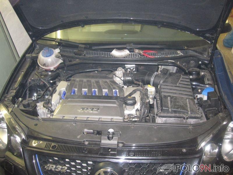

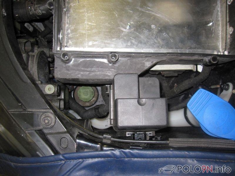

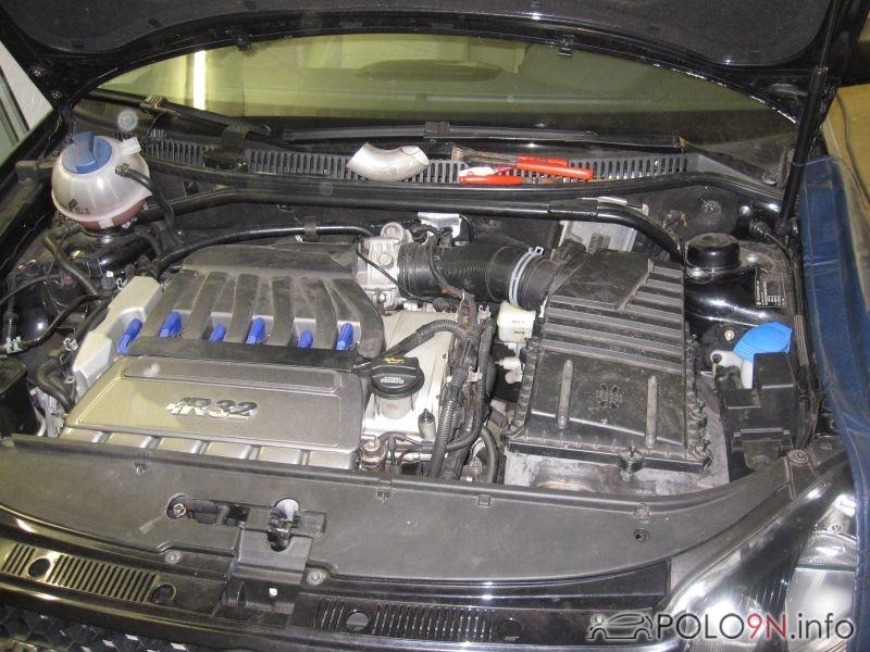

Hier ein paar Fotos des Luftfilterkastens:

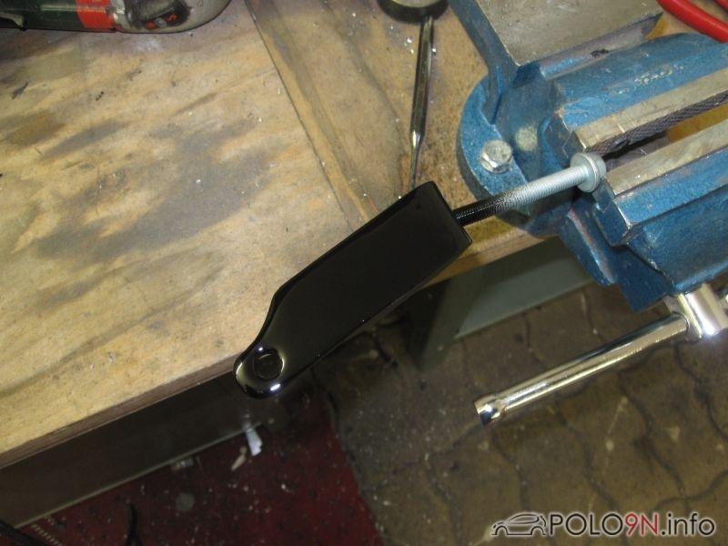

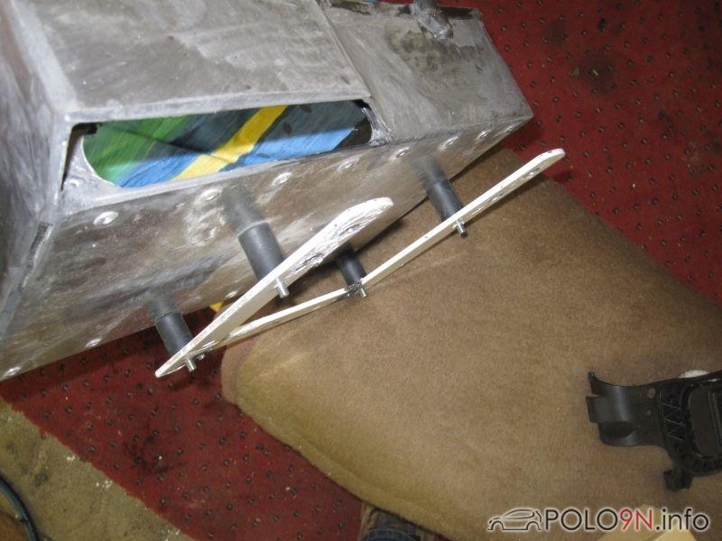

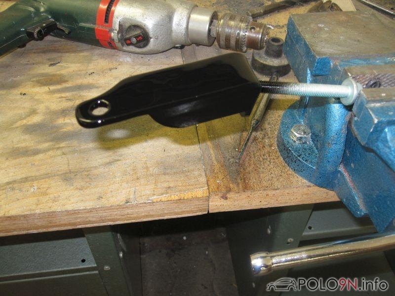

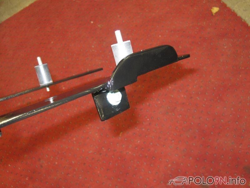

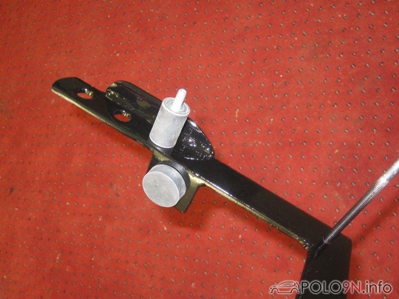

Der Halter für den Luftfilterkasten fungiert gleichzeitig als Abstützung für das Getriebe. Dadurch soll die Ansaugbrücke beim Rückwärts Anfahren nicht mit dem Schlossträger kollidieren.

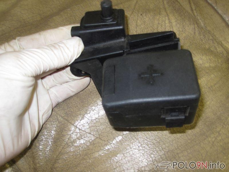

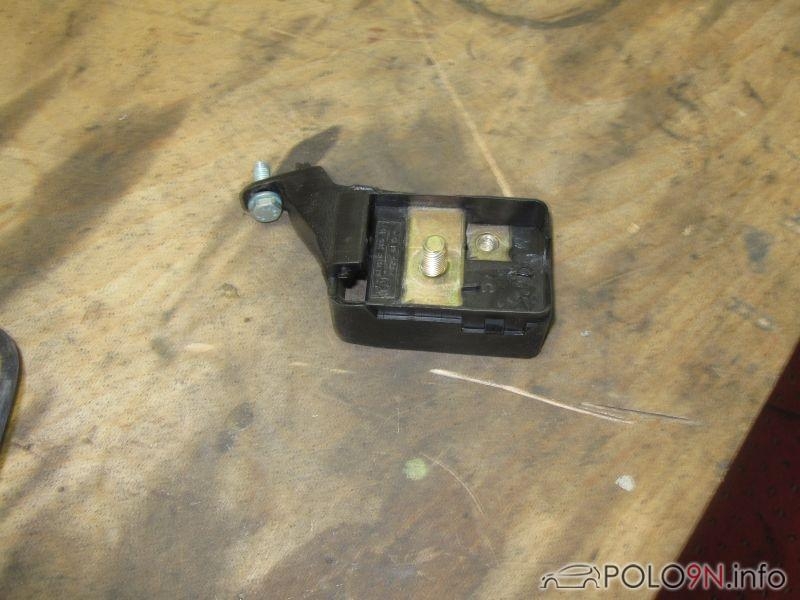

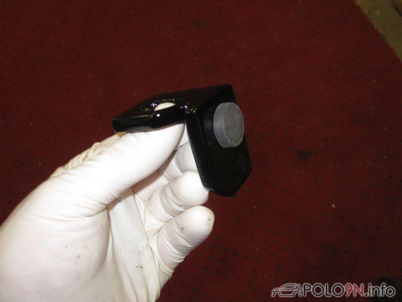

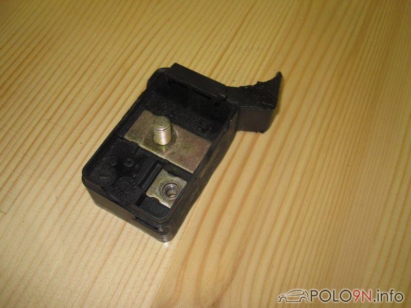

Der Batteriestützpol eines BMW E46 - modifiziert:

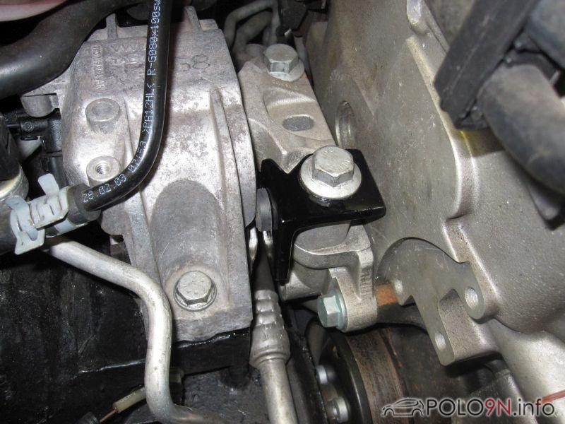

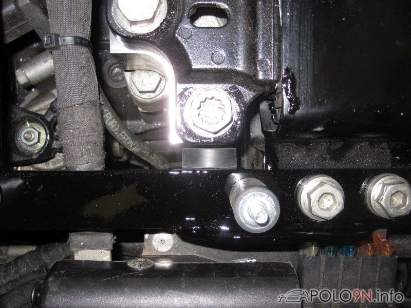

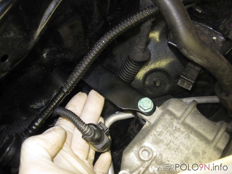

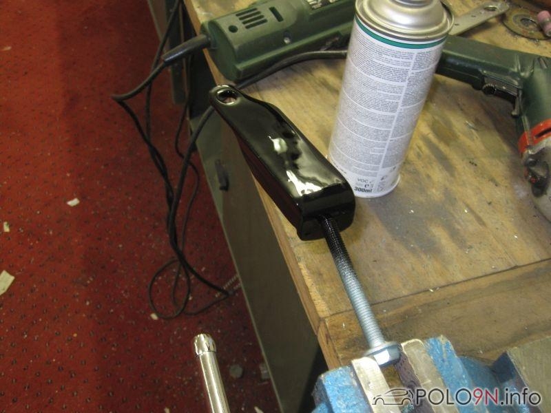

Die Abstützung am Motor rechts habe ich auch überarbeitet. Diese verhindert, dass der Motor bei einer Linkskurve gegen den rechten Längsträger kommt. Dann scheuert die WaPu nämlich. Weiterhin habe ich das Motorlager nun selbst auch in y-Richtung abgestützt. Das hatte ich vorher ehrlich gesagt vergessen ;)

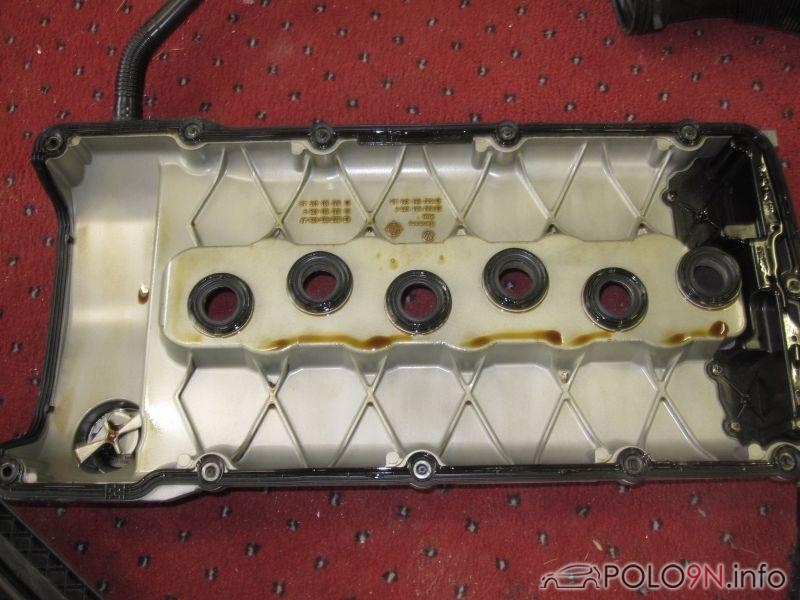

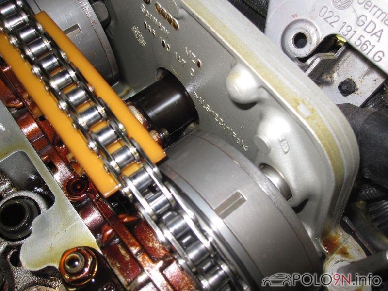

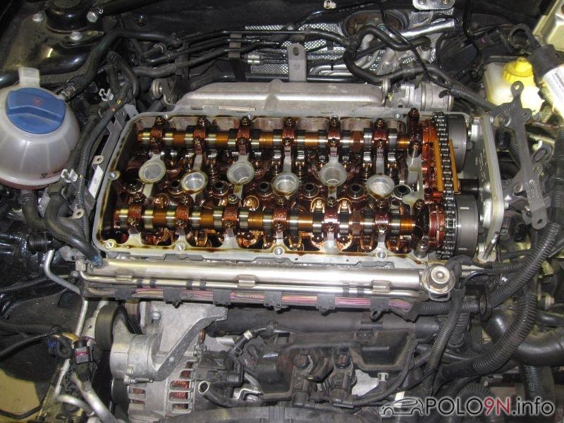

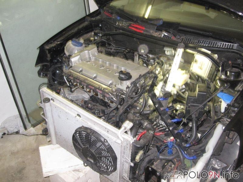

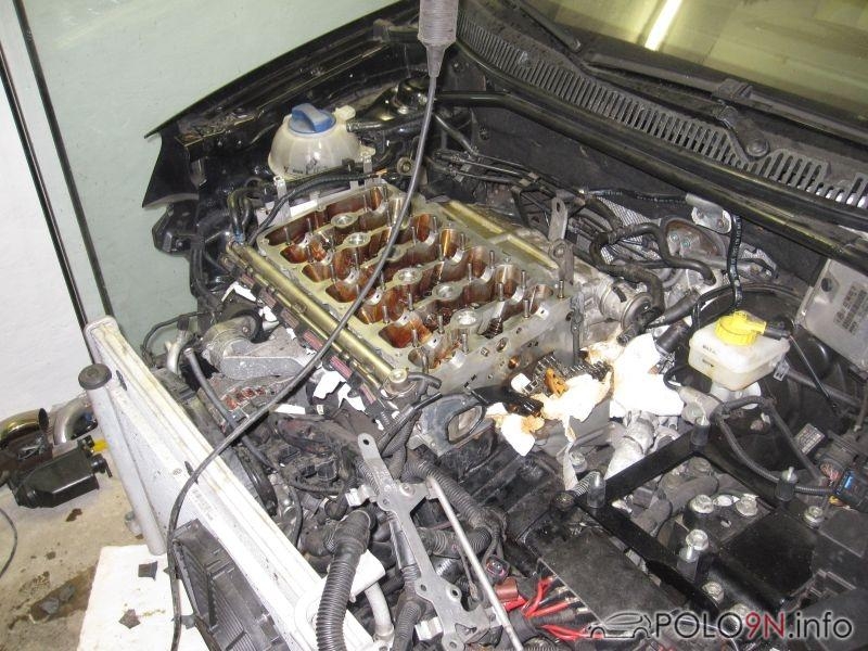

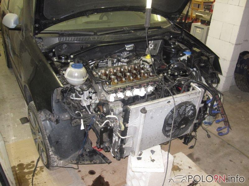

Und am Motor habe ich angefangen die Hydros zu tauschen. Wie man jedoch sehen kann sieht der Motor auch nach 10.000 km aus wie neu. Sehr gut!

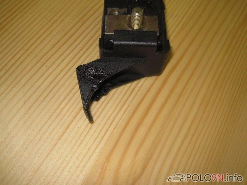

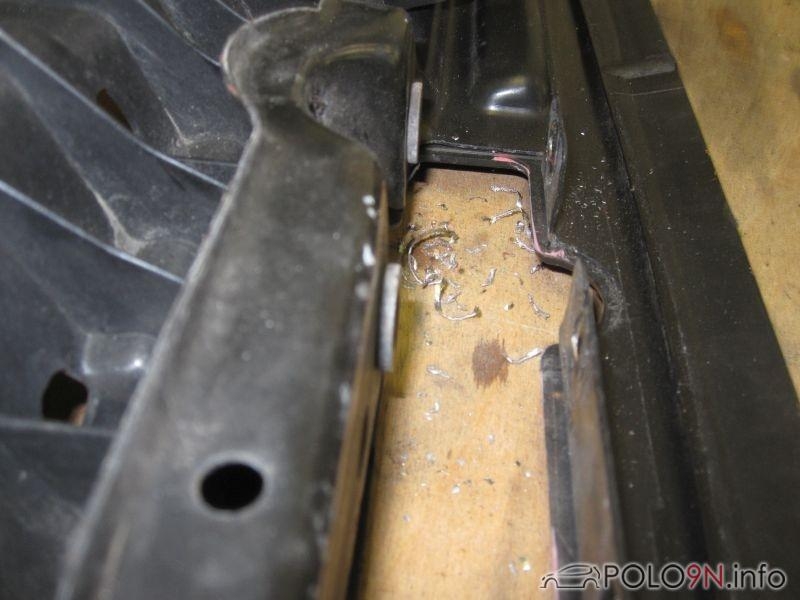

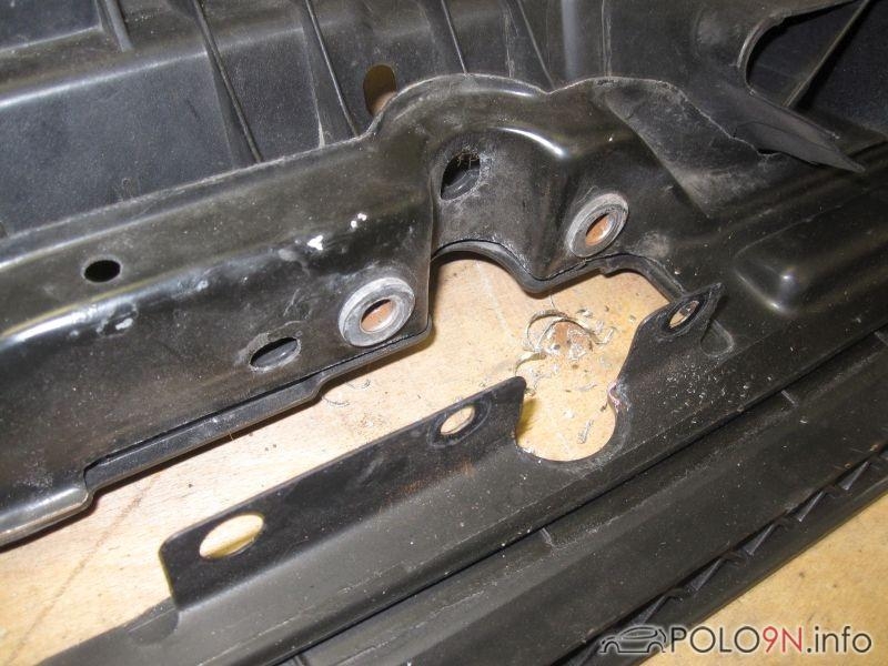

Den Schlossträger habe ich auch bearbeitet. Das Ausbohren beider Führungsbuchsen schenkt mir sagenhafte 3mm!! Das ist jetzt keine Ironie, den Platz brauche ich! Mit dem Anschliefen der obersten Kante sowie dem Modifizieren des Haubenschlosses passt alles super!

Warum tauscht du nach 10.000km die Hydros ? Jetzt schon ein klappern ?
Der Motor schaut echt gut aus, kenne das auch anders... Ich sag nur "longlife" :
Ja, mein Motor sah nach dem Kauf noch viel schlimmer aus. Wenn ihr ein Jahr zurückblättert, dann ist das gerade die Zeit. Die Bilder spechen für sich.. Habe damals den Fehler gemacht, die alten Hydros zu lassen...
Und diese haben seit der Motorreparatur gelegentlich etwas geklappert im kalten Zustand. Irgendwann auch im warmen und das hat mich tierisch genervt! Daher kommen die jetzt neu.

Neue Hydrostößel sind drin, warte jetzt noch auf mein NW Einstelllineal. Am Sonntag ist der Motor dann wieder dicht. Anschließend geht es weiter mit dem Schlossträger, damit die Front wieder dran kann.
