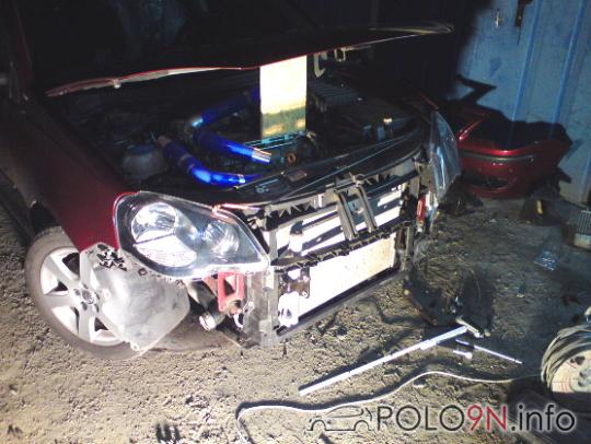

Es wurde nen Cupra-LLK in einer Nacht- und Nebelaktion eingepflanzt, wobei die Idee der Verrohrung von Cycleracer stammt (THX!).
Ausgangsituation war diese hier, etwa 22.30uhr und noch ne ganze Menge zu tun...
LLK drin, Strebe weggedremelt und provisorisch die LL-Strecke montiert...

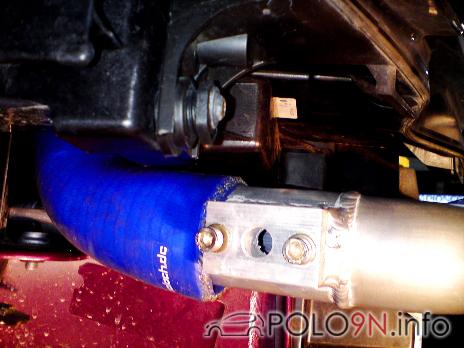

... wo sich auch gleich die erste Engstelle bot:
Also nochmal ab und Schlauch ein wenig eingekürzt, damit der Knick nicht so extrem ausfällt.

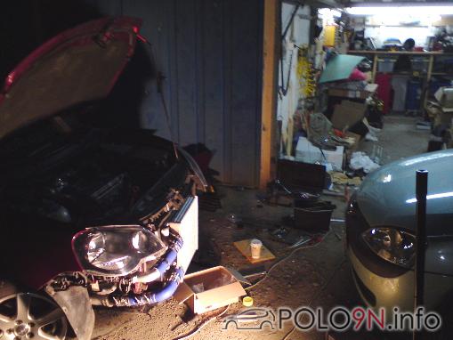

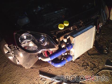

Mittlerweile war es 1.30uhr, der LLK samt LL-Strecke drin und nun nur noch die Front provisorisch anpassen, aufräumen und ab ins Bett.. :zzz:
Das war das Zwischenergebnis

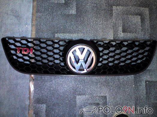

Der rote Schriftzug darf natürlich nicht fehlen :haha:

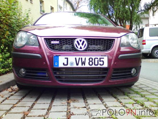

Die Nelber sind auch wieder verbaut und die Front wurde von nem Bekannten noch angepasst, der sehr gute Arbeit geleistet hat, wie ich finde.
Es mussten zwar einige Stellen weggedremelt werden, aber die Stoßstange hängt immer noch sau fest (kein Wunder, sind ja auch hundert Aufnahmepunkte :lol: ), aber seht selbst:

Hast du die Eigenbau-Strecke auch per Alu-Verbinder mit der Originalen verbunden?

Sieht gut aus :top: aber ich hätte die Seitenkästen des LLK noch schwarz lackiert. Dann ist er nicht so auffällig.
So würde es dann aussehen:

Jo, habs auch mit Alu-Verbindern gemacht, ist fast 1:1 von dir, nur eben nen kurzes, gerades Schlauchstück (100mm) und 2 Reduzierstücke mit den 90° Schlauch mit 53er Innendurchmesser..
