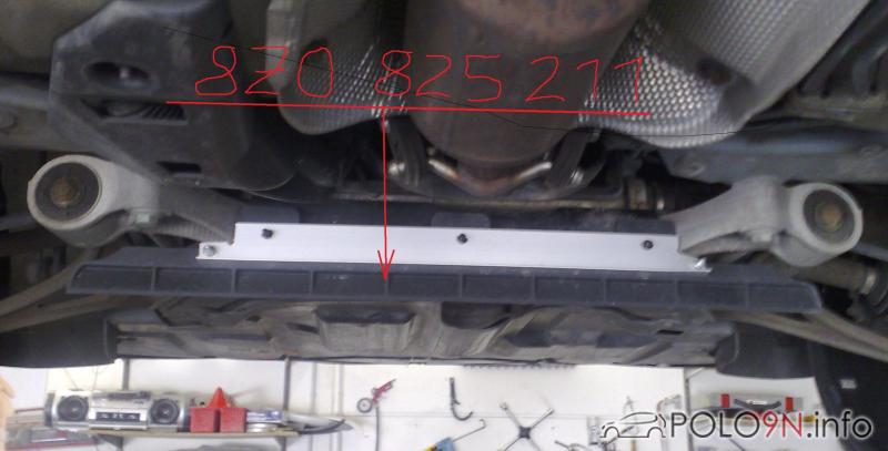

Hab was im A2 Forum gefunden.
Spoiler am Aggregateträger 8Z0 825 211 ca. 16€, soll ca. 0,2l auf 100km bringen!!
Zitat von A2 Forum: Beitrag anzeigen
Seit ca 6 Monaten habe ich einen etwas höheren Verbrauch festgestellt. Ca 0,2 ltr mehr. Aufgrund dieses Threads habe ich mal nachgeschaut und der Spoiler fehlte. Es sind auch noch die Abdrücke des Spoilers am Aluträger zu erkennen. Er kann also nicht all zu lange fehlen und es kommt zeitlich mit dem Mehrverbrauch hin.
__________________________________________________________________________________
Tunnelverkleidung 8Z0 825 229 (21,30€) [könnte das Alublech sein wo der Auspuffrohr durch geht]

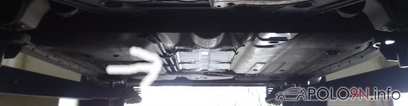

seit dem Facelift ist der A3 unten komplett verkleidet :top:
Der A3 ist niemals komplett verkleidet! Der Auspuff-Tunnel ist mit Sicherheit offen, da die Hersteller die Kosten scheuen. Ich stimme zu, dass er Teilverkleidungen hat, aber keine komplette Unterbodenverkleidung.
Mit Bilder könntest du natürlich das Gegenteil beweisen ;)
Zum Auspufftunnel kann ich nichts sagen, allgemein heißt es halt je nach Quelle "volle/komplette Unterbodenverkleidung". Inwiefern man Ausnahmen vom "voll" oder "komplett" gemacht hat, kann ich nicht sagen - mein Auto ist zu tief, als dass ich groß was sehen könnte :lol:

Von dem Spoiler am Aggregatträger und der Tunnelverkleidung hatte ich ja schon mal was geschrieben. Das ist heit auch keine "optimale" Lösung.
Der Spoiler am Aggregatträger bewirkt ja eine Wirbelwalze, um den dahinter liegenden Freiraum zu überwinden. Ich brauche da keinen Spoiler, weil ich den Tunnel komplett zu machen werde. Den Spoiler wirst du am Polo wahrscheinlich auch nur geklebt bekommen.
Aber die Aussage mit den 0,2l lässt hoffen, dass ich mit dem Unterboden so 0,5l spare ... mal sehen.

Das ist doch auch schick, kann sein, dass es bei VAG ans Schlechtwegefahrwerk gekoppelt ist.
Lass ihn doch mal in der Werkstatt auf die Bühne heben. Und mach mal paar Pics. Vielleicht gibts ja doch noch was neues am A3 zu sehen...
Ja ist ein Steinschlagschutz. Wird neuerdings bei allen neuen A3 serienmäßig verbaut.
.... un liegt bei mir schon daheim ;)

Ich glaub dazu kann ich was sagen.. ;-)
Der A3 den du hast, hat keine Auspufftunnelverkleidungen, haben Audis und VWs und Seats allgemein nicht.
LG
Ras
LG Ras-Tschubai ( Jo ) :blumen:
"Anfliegende Geschosse haben immer Vorfahrt" :D
