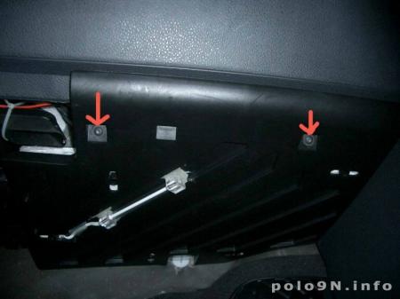

Moin allerseits,
ich habe heute früh den Car-PC neu verkabelt und gerade eingebaut. FUnktioniert jetzt alles wunderbar.
Eine Frage habe ich mal: Wer hat auf der BEifahrerseite die Fußraumverkleidung?
Wer sie hat, kann mir mal bitte sagen wie und wo die befestigt ist. ICh habe erstmal 2 Löcher gebohrt und mit festen teilen verbunden. aber zur Spritzwand hin ist nichts zum festmachen.
Jemand ne Idee?

Re: 2011-Luft rostet nicht
Ich habe zwar die Fußraumverkleidungen nicht,
aber meines Wissens ist die mit einen Adater an der spritzwand befestigt
kann man auf diesem bild recht gut sehen!
Teilenummer für die Beifahrer-Seite müsste sein:
* Halter rechts: 6Q2 858 385
Daten kommen von:
http://www.polo9n.info/Wissen/anleitung ... uerkontakt
Hoffe ich konnte helfen!
P.S.: Sehr schickes Auto gefällt mir richtig gut wünsch dir dann mal viel glück für montag!
Daten kommen von:
hy, ich danke dir.
Super Link.
Die Halterung dafür hab ich nciht, weil ich die so im ETKA damals nicht gefunden hatte.
Gleich mal bestellen.
Vielen Dank
Super Link.
Vielen Dank
