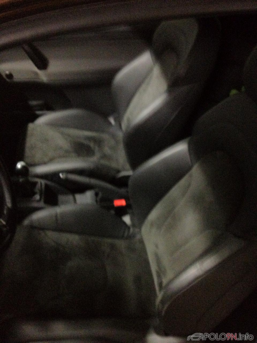

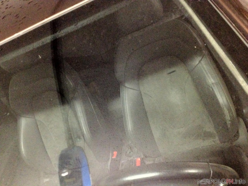

Aaaaaaaaalso, dank der Hilfe eines guten Kumpels ging es heute weiter
die Sitze sind nun drin. Plug&Play war das ganze keineswegs..
Lösung des Problems war ein neues Loch in die Sitzaufnahme zu bohren, Gewinde reinzuschneiden und ab dafür. Die Sitze lassen sich auch problemlos bis zu allen Endpunkten verschieben. Sowohl hoch/runter, nur vorne/hinten runter/hoch, ganz nach vorn, ganz nach hinten. Lehne, Lendenwirbel. Einfach alles
(zwar nur ~2mm Spiel, aber schleift oder hängt nix!)
so far

sieht richtig klasse aus

Man erkennt zwar überhaupt nichts auf den Bildern, aber ich gehe mal davon aus, dass es super aussieht!
Gut, dass du die Dinger endlich drin hast.
