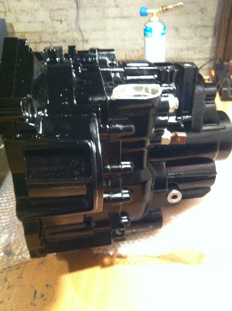

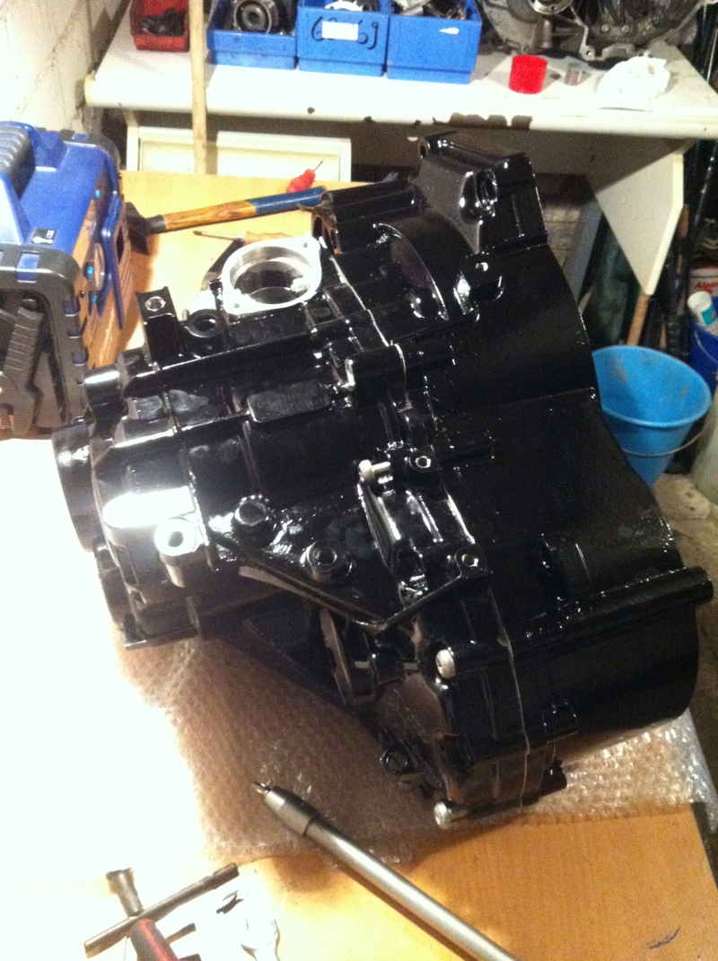

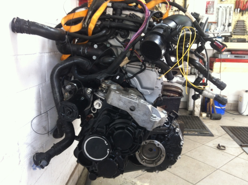

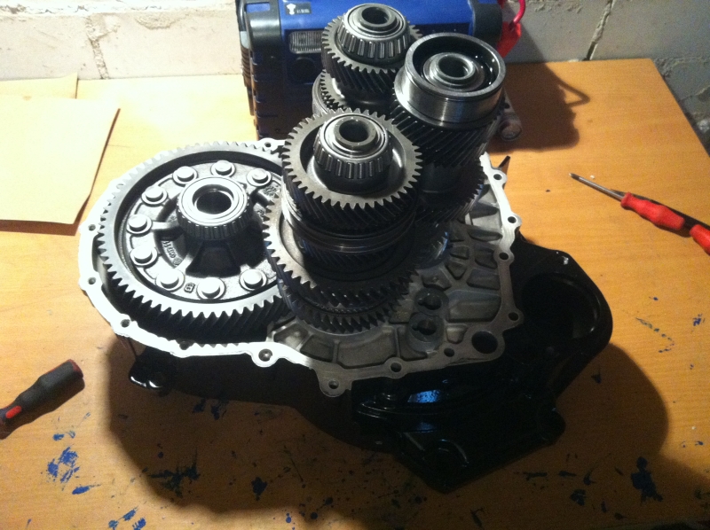

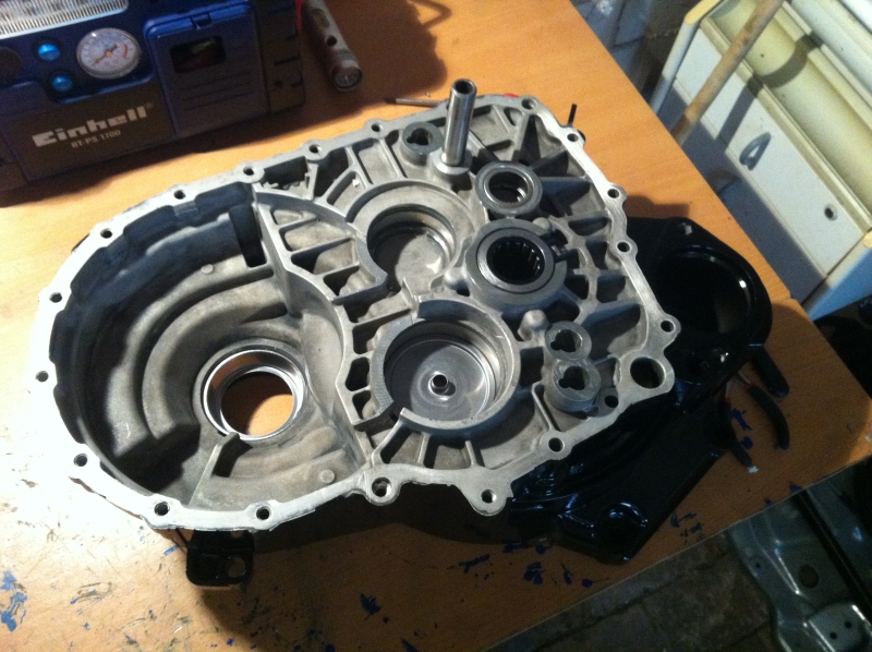

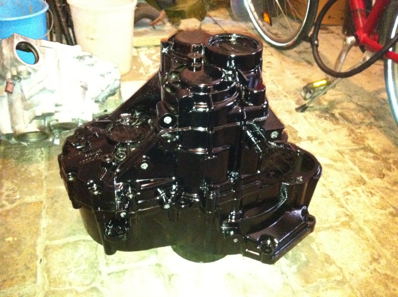

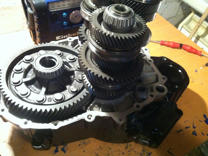

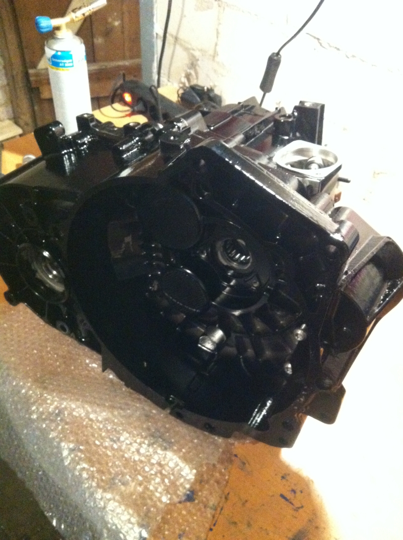

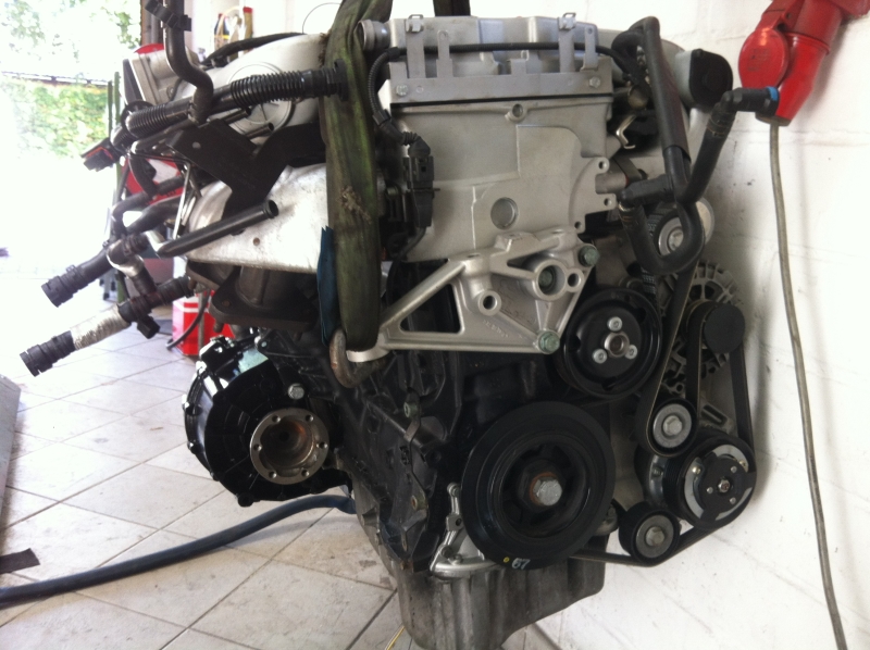

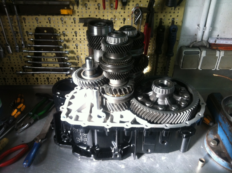

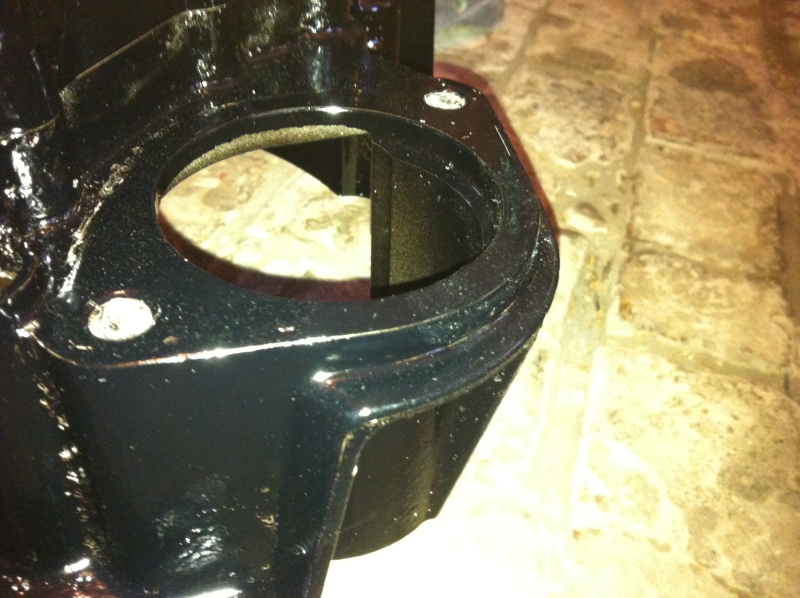

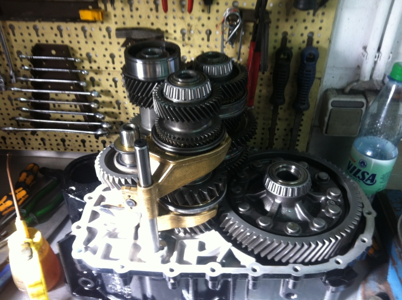

Das Getriebe habe ich am Mittwoch vom Lackierer abgeholt und mir heute Abzieher für die Lagerschalen + Distanzscheiben zum Einstellen des Lagerspiels besorgt.
Jetzt geht's ab in Keller und dann schmeiße ich das Getriebe zusammen. Samstag heiraten dann hoffentlich die Karosse und der VR :-)

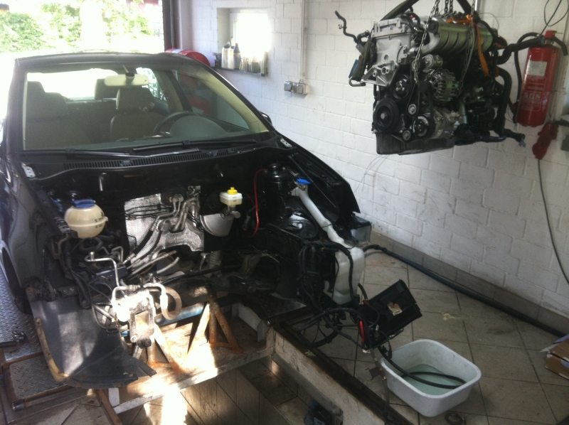

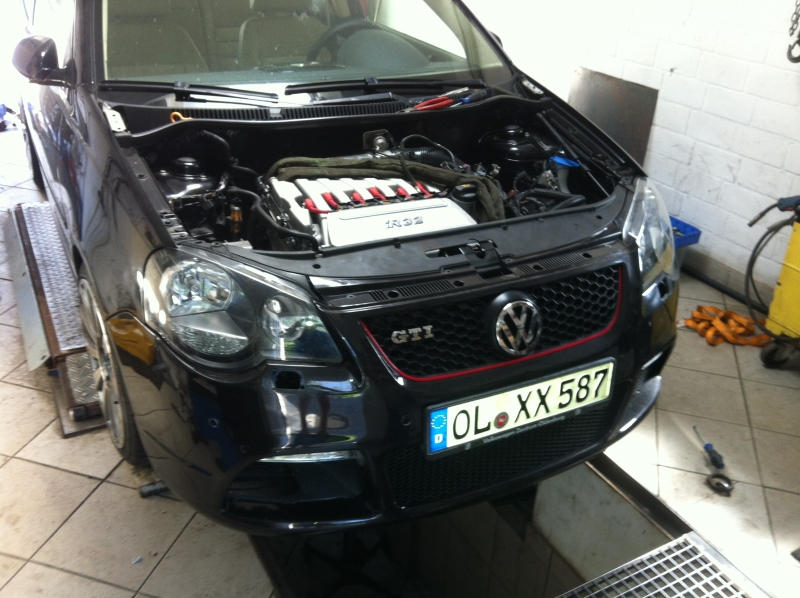

Re: Pimpowski's Polo goes R32 - Motor ist drin :-)

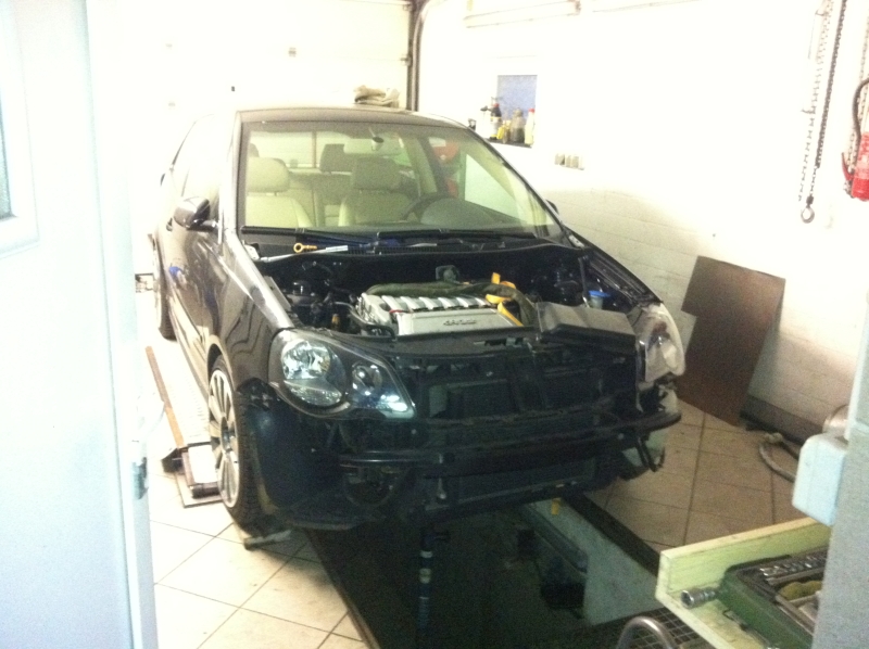

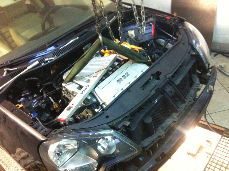

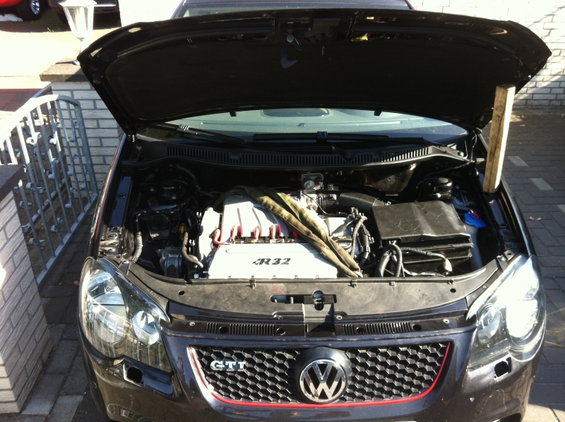

Bin gerade zurück aus Oldenburg, hundemüde und kaputt. Aber es hat sich gelohnt, seht selbst
Gefällt mir sowas von
Respekt so ein Maschinchen wünscht sich glaub ich jeder Polo Fahrer

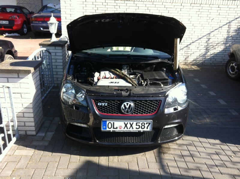

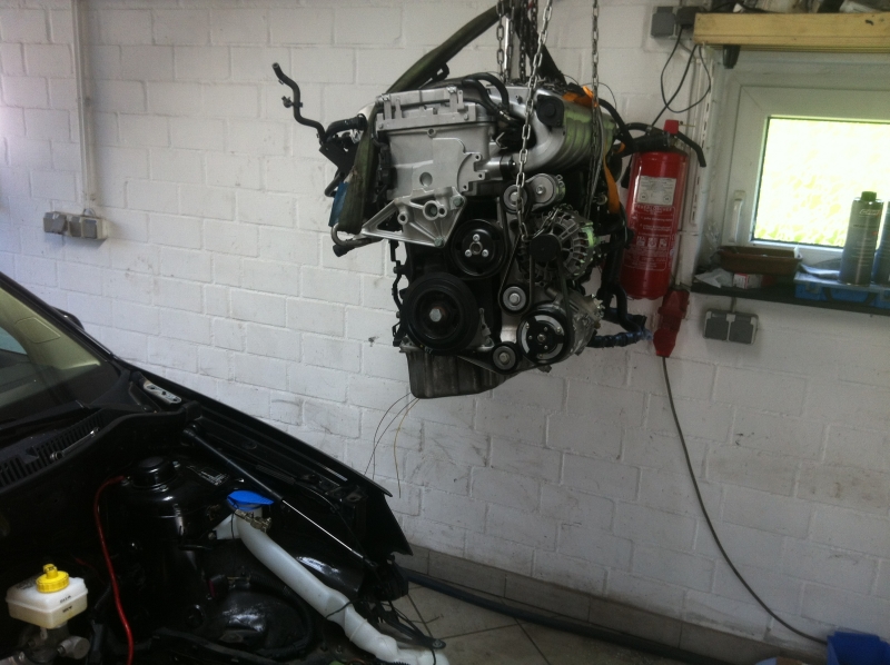

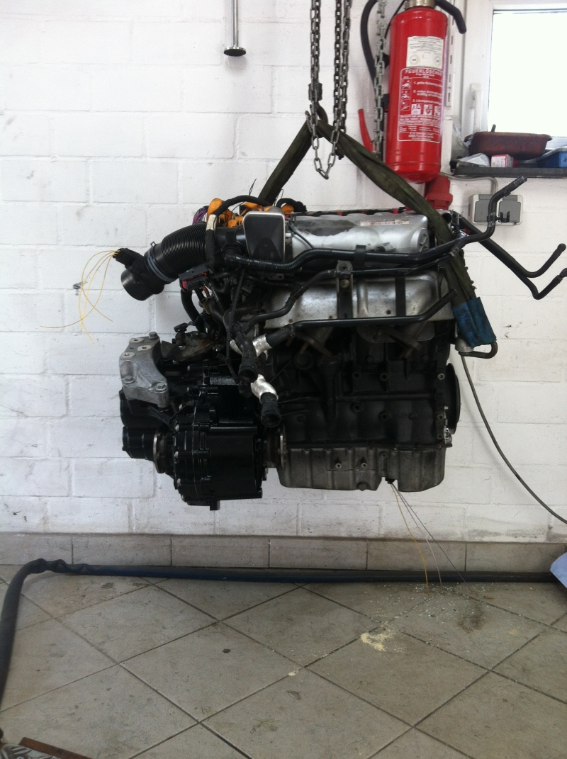

Ne, ne, ganz langsam

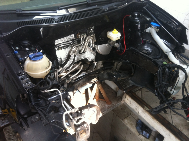

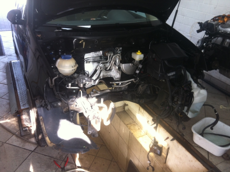

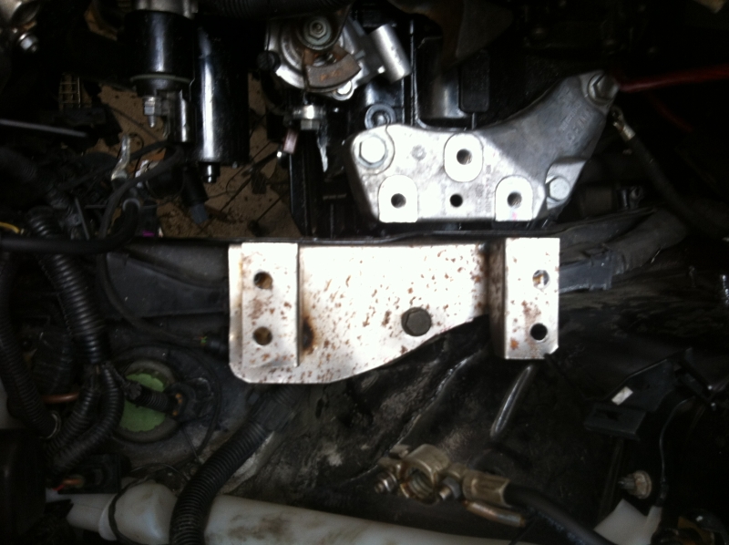

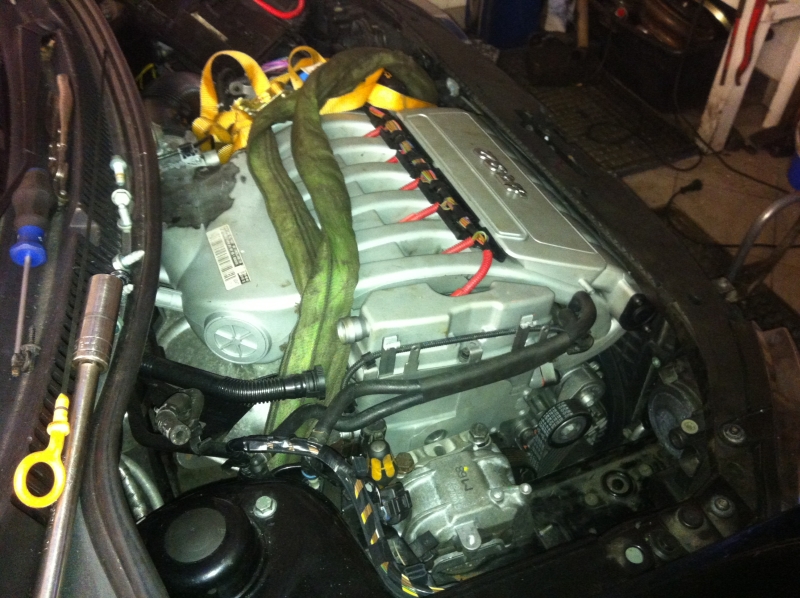

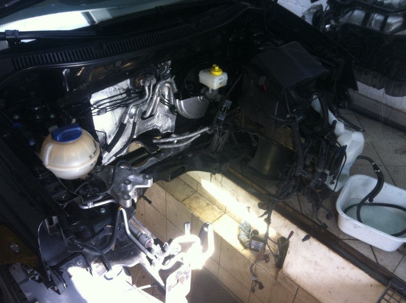

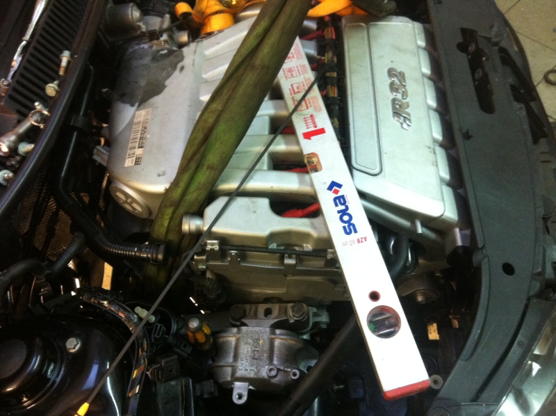

Habe ihn am Samstag erstmal eingehängt und mir provisorische Motorhalter gebastelt um Maße für die richtigen, soliden Konstruktionen zu nehmen. Der Motor passt haarscharf! Ich weiß nicht ob ds DSG kürzer ist, aber die 6-Gang Schaltbox ist schon heftig. Links und rechts zu den Holmen sind pro Seite nicht mehr als 6mm und am Achsträger ist es auch eng. Aber es passt, ohne das ich was an der Achse machen brauche.
Anfangs dachte ich, die Seite am Getriebe wird problematisch mit dem Halter, aber das ist Pippifax zu der am Motor. Da komme ich um Karosseriearbeiten nicht rum. Naja, wird schon.
Problematisch sind die Lüfter vorne, bzw. der eine große und die Klimaleitungen. Aber den Schlossträger werde ich so anpassen, dass das ganze Kühler-Lüfter Paket 2-3cm weiter nach vorne wandert und im Schlossträger verschwindet.
Erstmal konstruiere ich mir jedoch die endgültigen Halter + Drehmomentstütze und dann sehe ich weiter.

Ne, bislang ging es nur um das Zusammensuchen der Teile und das Instandsetzen von Motor und Getriebe. Der eigentliche Umbau hat diesen Samstag angefangen.Ach, so ist dasIch dachte, der Umbau wäre schon erledigt, und du müsstest halt immer wieder ran weil etwas nicht so läuft wie es sollte...
Bisherige Umbauzeit: => Einen Tag

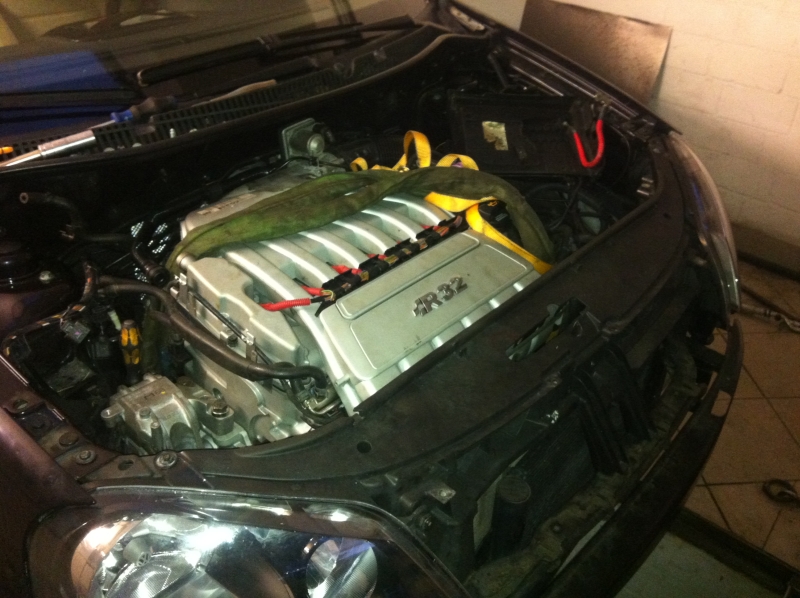

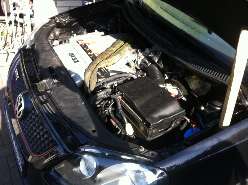

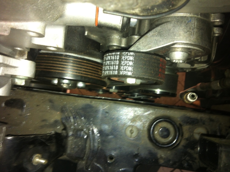

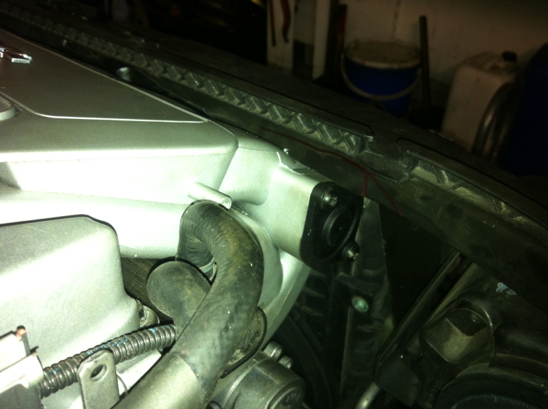

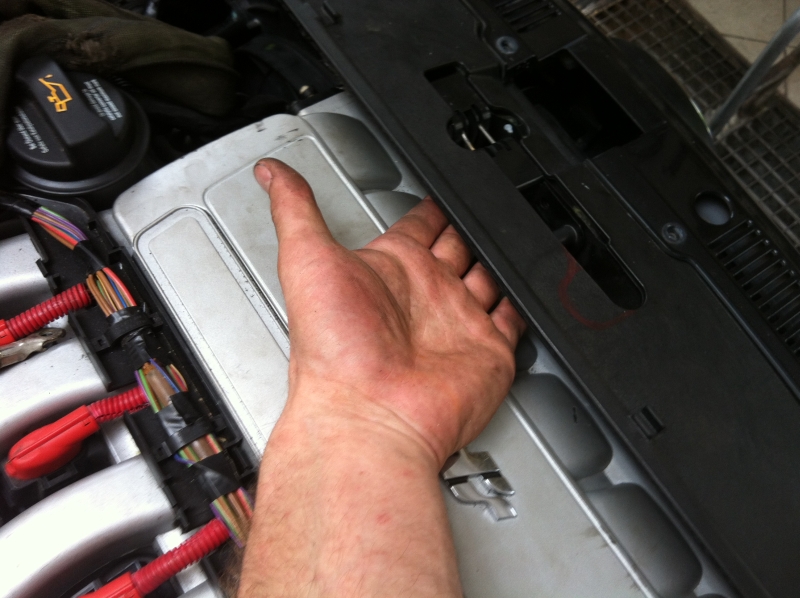

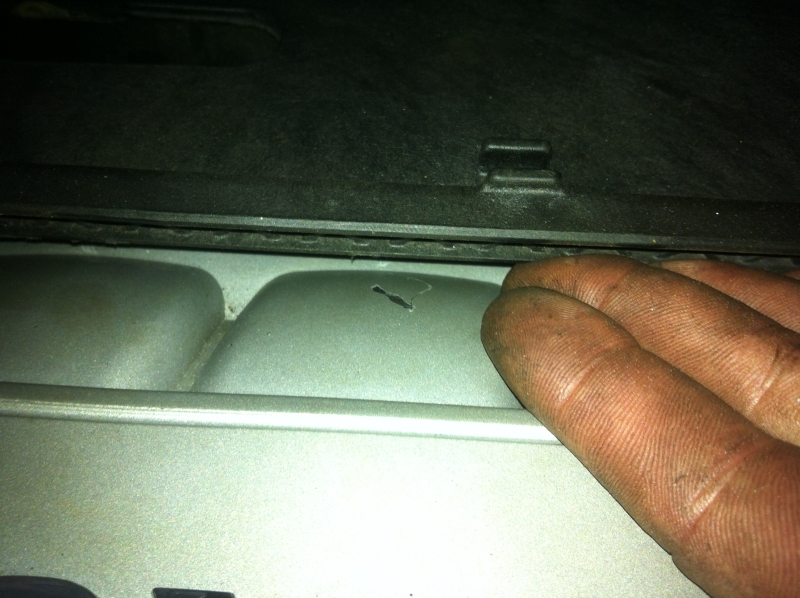

Ja, das mit dem blasenden Lüfter habe ich mir auch schon überlegt, da somit die ganze Zarge wegfliegen kann und dann habe ich mehr als genug Platz. Vorne würde ich ihn dann irgendwie am Schlossträger oder direkt am Kondensator anbauen. Jedoch bräuchte ich einen zweistufigen Lüfter und finde da keinen. Den Wasserkühler wollte ich gegen einen aus dem GTI tauschen. Ggf. finde ich auch gleich einen neuwertigen Kondensator, da meiner unten rum schon arg mitgenommen ist...Und wenn du einen blasenden Lüfter montierst? ... ist denke ich die bessere Lösung. Zumal je größer der Abstand Motor - Kühler ist, desto effizienter sollte dein Kühler arbeiten (theoretisch). Montierst du auch den größeren Wasserkühler?

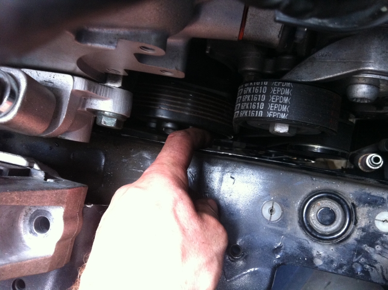

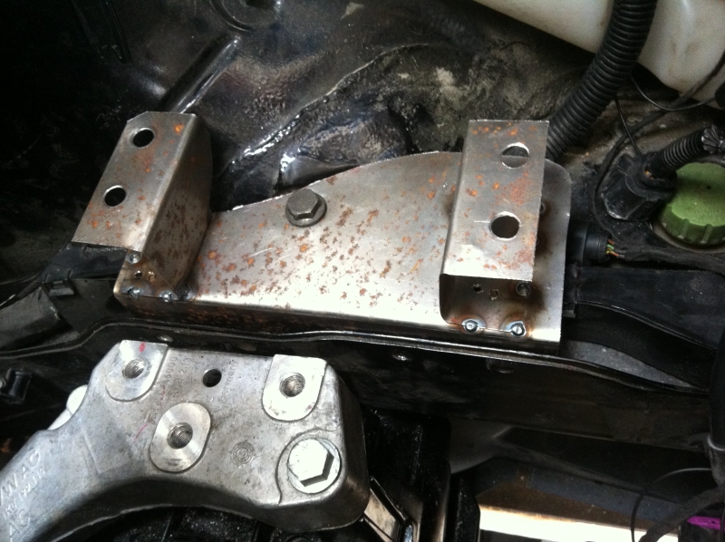

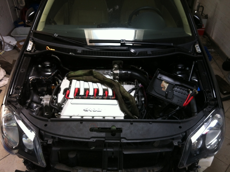

@Deus: Der Motor hatte nicht genug Platz am linken Längsträger, weshalb ich ihn weiter nach rechts schieben musste. Da kollidiert aber der Motorhalter mit dem aufgesetzen Bock unter dem die Klimaleitung hindurchläuft. Habe diesen somit 3cm ausgeflext und nun passt es. Nun muss da aber eine vernünftige stabile Konstruktion aufgeschweißt werden. Doch zuerst ist die Getriebeseite dran und wenn diese fixiert ist kommt die Motorseite.
Wieviel cm bringt den die Zarge samt Lüftern vom ARL? Passt sie 1:1?
Leider hatte ich auch wenig Glück mit den Teilen

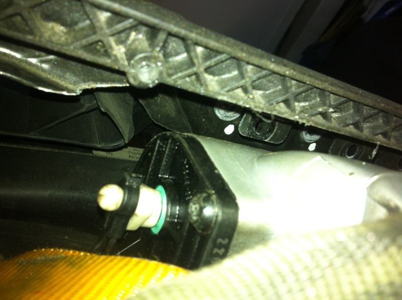

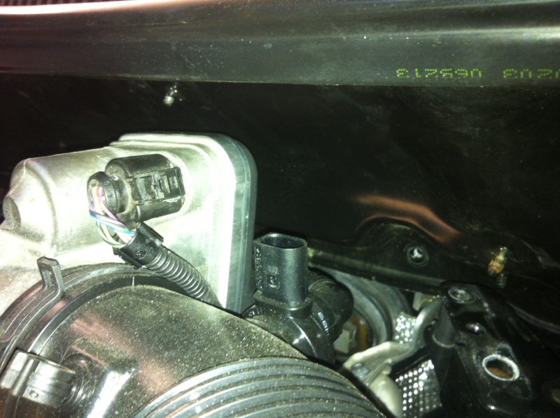

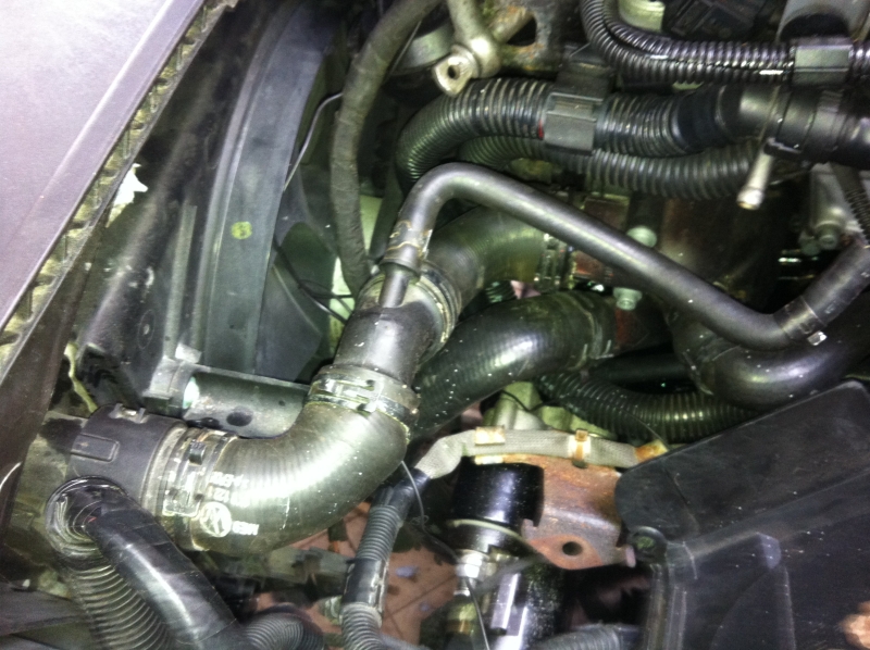

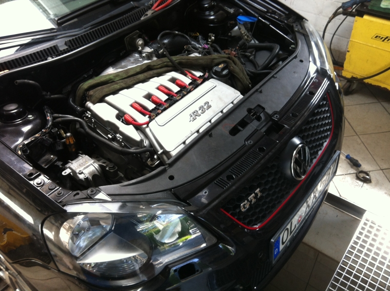

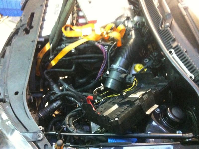

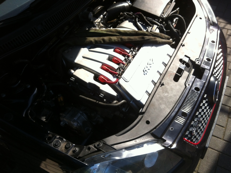

Hier mal paar weitere Bilder:
Der Schlossträger muss noch etwas bearbeitet werden, auch wg. des Ölmessstabs.
Vor dem endgültigen Ausrichten sah es noch so aus:
Den Wasserschlauch habe ich auch schon angepasst, nur im zu sehen, ob das soweit geht.
Jetzt ist schon Finger breit Luft zwischen
Die mir Pappe zu wabbelig war und ich unbedingt die Maße für den Adapter zwischen Getriebe und Getriebehalter haben wollte, habe ich eine dünne Blechkonstruktion gebastelt.
[img]http://www.pimpowski.de/images/lolek/r3 ... einbau/r32
Einfach mal
deine Leistung wie immer
was den Kühler angeht mit Lüftern , vielleicht ist das ja was für dich ???
http://www.ebay.com/itm/360481636791?it ... b7&vxp=mtr
gruß Kai
gruß Kai
So nun ist auch soweit der kleine Cup muss gehen , bei Interesse bitte melden ...
sieht ja echt schon richtig anständig aus als wäre der ab werk da verbaut
Verdammt, das Vieh ist aber auch groß ^^ Die ARL Lüfterzarge brachte erheblich was, das Lochmaß zum Anschrauben wurde Langloch, dann hats gepasst. Ich gehe aber vom 1.4 16V AUA Wasserkühler aus, weil ich aufgrund des hohen Wirkungsgrads (
) keinen größeren gebraucht habe.
Ich weiß jetzt nicht genau, wie die anderen Lüfterzargen der TDI´s im Polo aussehen, aber die Golf IV ARL Zarge ist sehr schlank und die Lüfter haben ordentlich Leistung. Ich kann gern Fotos mit Bezugsmaßen machen wenn Du mir eine Skizze machst was Du brauchst.
Liegt das am Getriebe oder habe ich das nur das Gefühl daß die Einbaulage des V6 bei Dir weiter vorn ist als bei anderen 9N R32 Umbauten? Auf jeden Fall trés chic Monsieur! die Halterschablone gefällt mir
Wenn ich schon den Plastehebel der Registersaugrohrumschaltung sehe, rrrrr! Erotik
Ich kann mich täuschen, aber gabs nicht noch eine Ansaugbrücke für die V6 die Dir mehr Platz verschafft weil die Geometrie leicht anders ist? Der Beetle RSI z.B. hatte ne andere glaube ich.
Nochwas zur Spritzwand - ist das was ich da sehe der Endstand? Ich würde auf jeden Fall noch ein Ableitblech vor den Bremsleitungen anbringen, das wäre mir an Deiner Stelle sonst zu heikel. Was sprach beim Getriebe - neben dem Preis ^^ - eigentlich gegen eine Quaife?
Und sag mal - das Gerät hat ja ein paar Nm, wieviel Shore haben die Lager dann? Da geht doch unter 80Shore nix los, der will doch fort beim Lastwechsel. Ich meine ich hatte ja schon bei mir Manschetten wegen der Platzverhältnisse, gut die 6Zyl. laufen kultivierter, aber trotzdem.
Achja ganz wichtige Frage ohne Dir zu unterstellen Du wüsstest das nicht, aber viele wissen es eben nicht: Hast Du genau die Schwungmasse, die standardmäßig an die in dem Motor verbaute KW gehört? Ich frage deshalb weil die SM und die KW bei den VAG V(R)6 nicht singulär sondern nur aufeinander bezogen gewuchtet sind! D.h. anders als beim R4 läuft die KW alleine wie ein Sack Nüsse, Rundlauf Fehlanzeige. Das sorgt nämlich regelmäßig für böse Überraschungen z.B. wenn jemand am VR6 ne erleichterte oder andere Schwungmasse dranmacht und sich dann über Lagerschäden oder KW-Brüche wundert. SM und KW sind kinematisch als Einheit zu betrachten und bei Abweichung vom OEM ZUSAMMEN neu zu bearbeiten und zu wuchten.

Re: Pimpowski's Polo goes R32 - Motorhalter fertig :-)
So, kurzer Zwischenstand: Der Adapter zwischen Getriebe und dem Halter wurde gefäst und habe mich vor zwei Wochen damit beschäftigt eine vernünftige Konstruktion an der Getriebesetie zu schweißen. Heute habe ich die Motorseite gemacht udn das war echt ein elendiger Aufwand!
Habe ja mittlerweile nur an den jeweiligen Samstagen zeit :-( Naja, das Wochenende in zwei Wochen wird cool, denn bis dahin ist folgendes fertig:
-neue Kupplung drin (die erste neue hat ja leider nicht gepasst)
-Karosserie teillackiert
-Motor bombenfest verschraubt
-Drehmomentstütze fertig und eingebaut
-Vorderachse aus dem Diesel drin
-6-Gang Schaltkulisse eingebaut :-)
Wenn der Affe von ebay mir endlich mein Motorsteuergerät schickt kann potatodog endlich loslegen und uch fange mit den Kabeln an :-)
Bilder folgen morgen!
