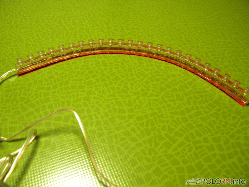

Wie kommst du auf 130 Ohm, ich komme auf 20Ohm laut LEDRechner.
http://www.led-rechner.de/?betriebsspan ... 0&enorm=96

Re: R-Tec's 9N - Angeleyes umbau (Weißes Standlicht)
Du hast eig eine Doppelparalellschaltung
Einmal selber Paralellschaltung in den LED-Leisten.
21LED -> 7er Paralellschaltung und 18LED -> 6er Paralellschaltung.
(3 in Reihe, deshalb auch die Bruchrechnung, da für Reihenschaltung anders gerechnet wird)
Das kann der Onlinerechner nicht wissen. Dann nochmal Paralell auf zwei Leisten, da brauchste aber keinen Widerstand.
Fahrzeuge:
BMW E36 323ti Compact
Hobby-Schrauber
- Beiträge: 2710
- Registriert: 21. Mai 2008, 18:25
- Alter: 38
Das wird mir jetzt wieder zu komplex, aber natürlich brauche ich Widerstände, da die LEDs nur 12V vertragen und bei laufenden Motor, die Spannung 14V beträgt. Also wie bist du jetzt auf 130Ohm gekommen. Wenn sich jetzt hier nichts weiter ergibt versuche ich es mit 2x 20Ohm.
Wer Rechtschreibfehler findet, darf sie behalten
Fahrzeuge:
Polo 9N Highline
R-Tec
Themenersteller - Beiträge: 888
- Registriert: 19. Mär 2007, 11:43
- Wohnort: Düren
- Alter: 39
- Kontaktdaten:
Steht oben drin die Rechnung (Seite 4), womöglich hast du den Beitrag überlesen.Jup dann einfach mal einen 130 Ohm Widerstand vorlöten, jeweils für eine Leiste.
EDIT: Nenene
21 LED's / 3 = 7
110mA / 7 = 15,714mA (pro Paralellschaltung = 130 Ohm)
14V -> 12V runterregeln.
18LED's / 3 = 6
95mA / 6 = 15,714mA, daher gleicher Widerstand.
http://www.led-rechner.de/?betriebsspan ... 2&enorm=96
21 LED's / 3 = 7 LEDleisten in Paralell
110 mA / 7 = 15,714 mA (pro Paralellschaltung = 130 Ohm)
Ja, sonst würd ich mir selber nicht je 100 Ohm hinter jeder meiner 9 LED's reinlöten.
Bei mir verbraucht jede LED 20mA
Demnach:
14V max
12V min
20 mA pro LED
100 Ohm bei einer Paralellschaltung
bei dir ist das doch nicht viel anders außer das du je 3 in Reihe geschaltet hast und es deshalb alles bisschen komplizierter macht.
PS: und funktionieren tun meine LEDs auch noch einwandfrei.
Demnach:
14V max
12V min
20 mA pro LED
Weil ich die Möglichkeit hatte. Bei dir geht das Relativ mit schlecht, bzw. mit viel Aufwand. Wenn dir der Widerstand mal brennen geht, fällt deine komplette Leiste aus, bei mir nur eine LED.
Es ist total egal ob man 100 x 100 Ohm Widerstände bei 100Leds reinlötet, bei einer Paralellschaltung, bei einer Reihenschaltung wird dann je LED das Licht schwächer, da der Widerstand sich immer weiter erhöht (Summiert). Bei mir sieht der Kabelbaum von den 9Leds etwas anders aus da ich die Reihenschaltung auflösen musste.
Du kannst alle T5 LED Birnen einbauen ohne Widerstand. Je nach Fahrleistung werden innerhalb eines Jahres 3-4 Birnen durchbrennen.
Mithilfe meiner 100 Ohm Widerstände ist jetzt noch keines meiner LED Birnen durchgebrannt.
Funktionieren wirds auch ohne Widerstand, die langlebigkeit der LEDs ist dann leider nicht so hoch wie mit Widerständen.

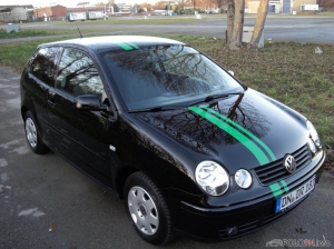

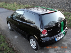

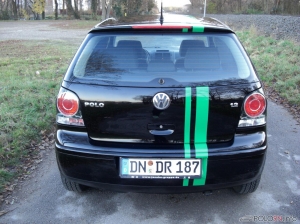

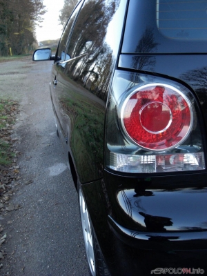

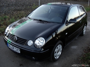

Re: R-Tec's 9N - Tuning Rüstrüstung komplettiert
Es gibt was neues!
Wie schon einige unten an meinem Banner erkannt haben, habe ich die Aktion "Rückrüstung" in Angriff genommen! War ein tolles Auto wie ich selber empfand.
Das Auto habe ich hauptsächlich aus komfortabelen Zwecken zurückgerüstet und weil es in den nächsten 2-3 Jahren verkauft werden soll. Als 1.2er lässt sich so ein getuntes Auto schlecht verkaufen, hätte es den 1.8t vom GTI drinne würd ich ihn selber noch länger behalten wollen!
Umbau:
Fahrwerk, Auspuffanlage, Heckstoßstange, Seitenschweller, Frontansatz, Heckklappe, breitere Kotflügel L+R, Innenradhausschalen raus.
Originalsachen wieder zurückgerüstet. Demnächst kommt durch den Erlös der Sachen ein Reperatursatz für den Motor (neuer Zylinderkopf und neuer KAT), da ich diesen 6V AQZ Problemmotor habe. Ist demnach eine gute "NULLRECHNUNG".
Tuning raus -> Originalteil einkauf+Motorreperatur..
Das einzige was vom Konzept zurückbleibt, werden dann wohl die Streifen bleiben. Als Erkennungsmarke, da sonst keiner mit grünen Streifen bei uns rumfährt.
Hier ein paar Bildchen nachdem ich den guten mal gereinigt, aufpoliert und gewaxxt habe!
PS: Heckwischerarm kommt neu und Seitenscheibenfolie wird wohl entfernt oder Heckscheibe neu foliert, mal schauen.
