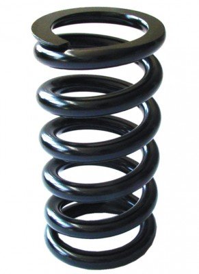

http://ecx.images-amazon.com/images/I/41bDzwRgxLL.jpgIch versteh immer noch nicht wo die Federn oben flach sein sollen?
Mir ist da - ernsthaft - keine flache Feder bekannt... außer ich hab da immer nicht drauf geachtet beim Einbau.. Unten ist klar.

Re: Pimpowski's Polo goes R32 - Karosseriearbeiten abgeschlo
Jetzt reichts
Ich geh in den Keller und fotografier das obere Ende einer Serienfeder
Die KW hat oben dieselbe Form!

Dann fotografier mal lieber noch die KW Feder und Du erkennst den Unterschied
Die oberste Windung der Serienfeder hat einen KLEINEREN Durchmesser als die folgende. Somit taucht die obere Windung in die darunterliegende ein. Beim KW hat die oberste Windung den GLEICHEN Durchmesser wie die darunterliegende, weshalb die Darunterliegende ganz schon auf den Sack bekommt.

Mhm, Du hast Recht, ist mir so noch nie aufgefallen.
aber flach ist trotzdem keine Seite bei der Serienfeder

das "flach" hat mich irgwie irritiert...
das die Serienfeder anders geformt ist, wusste ich.
klar, die liegt aufeinander, aber serienmäßig wurde auch auf bestimmten Windungen eine Gummidichtung verbaut (soviel ich das im Kopf habe).
