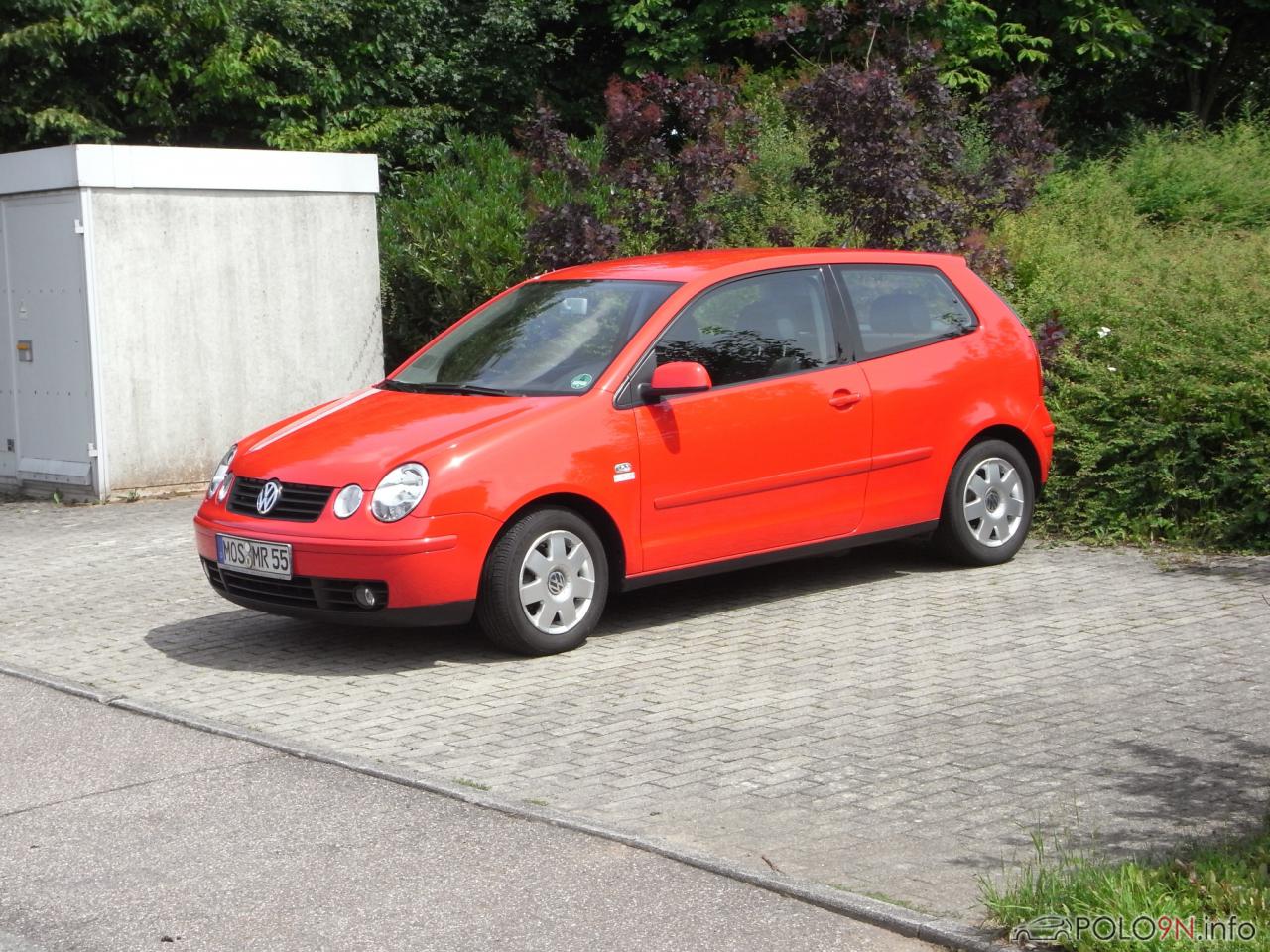

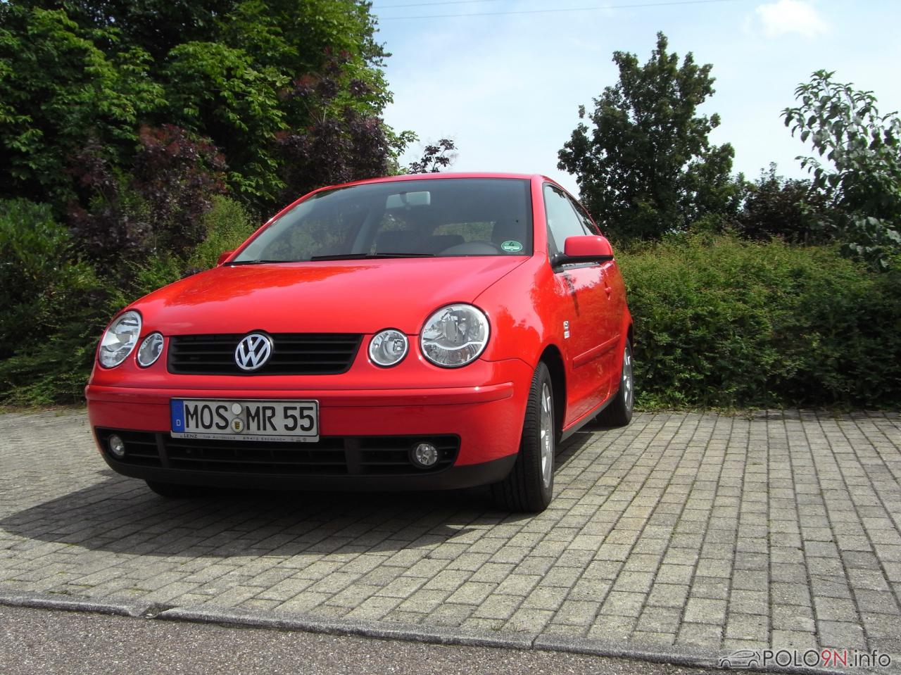

Re: Michas Polo: Ein paar Bilder
Hi,
habe heute mal das schöne Wetter und meinen Urlaub genutzt um meinem Polo etwas gutes zu tun.
Habe ihn erst ordentlich und gründlich gewaschen und dann mit Meguiars Swirl X und Sonax Xtreme Wax behandelt.
Muss wirklich sagen, dass dieses Wax von Sonax das bisher am besten zu verarbeitende Autopflegeprodukt ist was ich je ausprobiert habe.
Es bleiben keine Rückstände und es lässt sich super aufbringen. Nach dem ersten Regen der leider bald kommen wird werd ich sehen wie die Versiegelung ist.
Hier mal ein paar Bilder des Ergebnisses, wann man das Alter des Wagens bedenkt und das er Sommers wie Winters im Freien steht nicht schlecht =)
Und hier noch das neue Wundermittel
Ich weis die Bilder mögen nicht die besten sein aber mehr gibt meine Digi leider nicht her.
Gruß Micha
