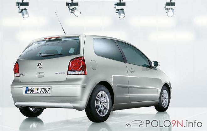

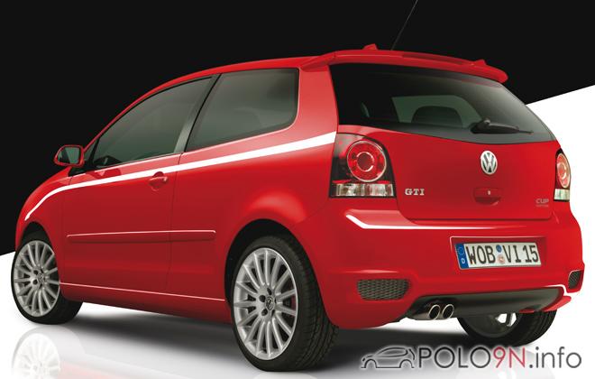

Ungelesener Beitragvon Tim » 7. Apr 2007, 12:59
Hier:
Blue Motion
und CUP
Fahrzeuge: Polo 9N Comfortline
Polostyla
Beiträge: 2808
Registriert: 3. Jul 2005, 15:38
Ungelesener Beitragvon Polostyla » 7. Apr 2007, 13:00
Die vom Blue Motion sehen meiner Meinung komisch aus. Gehen ja nur so gerade runter und haben auch so nen komischen abschluss am hinteren Radkasten :-?
Lieber die vom GTI :top:

Tim
Beiträge: 954
Registriert: 25. Feb 2006, 19:03
Wohnort: Neuss-(Norf)
Kontaktdaten:
Ungelesener Beitragvon Tim » 7. Apr 2007, 13:17
So wie der hier will ich es auch machen Seite und Heck Blue Motion und vorne dann den Votexansatz

Ungelesener Beitragvon polozei TDI » 7. Apr 2007, 13:50
hi also sind das nicht die gleichen blue motion und cup? wenn ich jetzt den roten sehe muß ich echt sagen das es gut aussieht.wollte meine gti ja lackieren lassen jetzt meine frage passen die anderen schweller cup,blue...
auch an die befestigungen von den gti schwellern ?
und eins noch was habt ihr so ca. gezahlt für das lackieren mit füllern
vorne,seite, hinter ?
danke: swen
Fahrzeuge: Polo 9N Highline
Gast
Ungelesener Beitragvon Gast » 7. Apr 2007, 13:59
Nope für die BM Schweller gibts nämlich kein befestigungssystem, die werden einfach drangeklebt, also wenn du die vom GTI Schweller schon dran hast wirds schwierig. und ja, CUP und BM haben die selben schweller ;)
