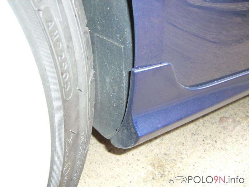

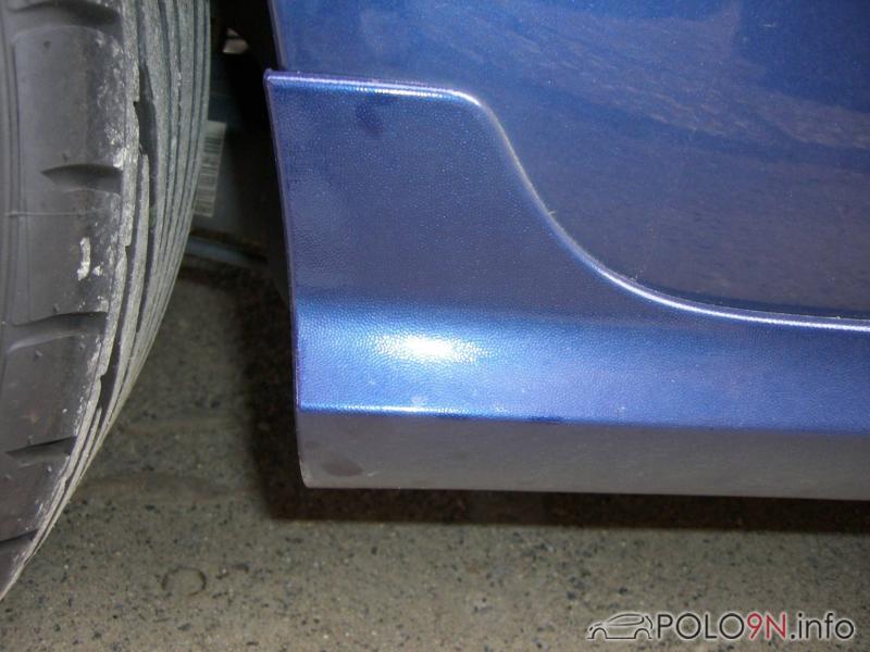

Ungelesener Beitragvon Hotte » 14. Mär 2007, 15:07
So hab nochmal nachgeguckt und gleich mal Bilder von gemacht. Die stehen zwar schon ein bißchen ab, aber so schlimm is das nich.

Brabus9N
Beiträge: 1631
Registriert: 20. Jan 2006, 10:56
Alter: 56
Ungelesener Beitragvon Brabus9N » 14. Mär 2007, 15:22
:dito:
Bei mir sah es auch so aus.
Bis ich sie vermittelt habe sodass vorne im Radhaus und hinten sie nur ein bisschen rüberstehen
