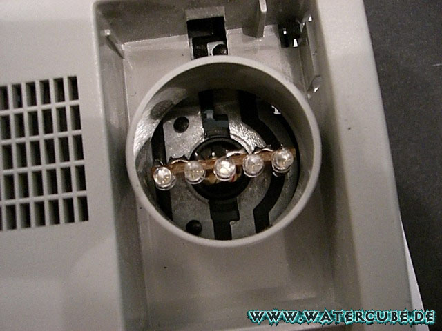

Ich hab mir vorhin die LED's von watercube eingebaut, wenn ich verriegel glimmen die aber noch weiter, sie gehen nicht ganz aus. Ist das normal, macht das was?
Hat das schon mal jemand gehabt?
Gruß Chris
Fahrzeuge: Polo 9N3 Comfortline
Flori334
Beiträge: 1449
Registriert: 5. Mai 2006, 13:33
Wohnort: Albstadt
Alter: 45
Kontaktdaten:
Ungelesener Beitragvon Flori334 » 14. Dez 2006, 19:47
jo ist normal so. Ist wegen der geringen restspannung so. Abhilfe schafft ein paralleler Widerstand

Also wie gesagt ist er der erste, bei denen sie nachglimmen! Kann aber nicht sagen, warum! :?:
Liegt am Steuergerät (Komfort glaube ich). Wieso klemmt ihr nicht einfach ne dicke Diode dazwischen?! Also ich habe keine Probs. Ist ja auch nicht schön, wenn LEDs nachglimmen = kein OEM Eindruck

Bei den Leseleuchten hat die Rechte Platine nicht geleuchtet, daraufhin hab ich sie mal mit der linken getauscht, dann gingen beide nicht mehr. Dannach hab ich die linke wie auf dem Bild (http://watercube.de/pics/sonstiges/ledleiste21.jpg) zu sehen ist eingebaut und die rechte einfach anders rum reingemacht, dann gingen beide.
Kann das vielleicht daran liegen?
PS: Wo wird denn so ne Diode genau dazwischen geklemmt?
Und wo bekommt man sowas?

Bei den Leseleuchten gibt es auch eine Einbaurichtung! Wenn sie nicht gehen, einfach um 180° drehen! Hatte ich vergessen zu sagen! :oops:
Glimmen sie alle nach oder nur die Große?
