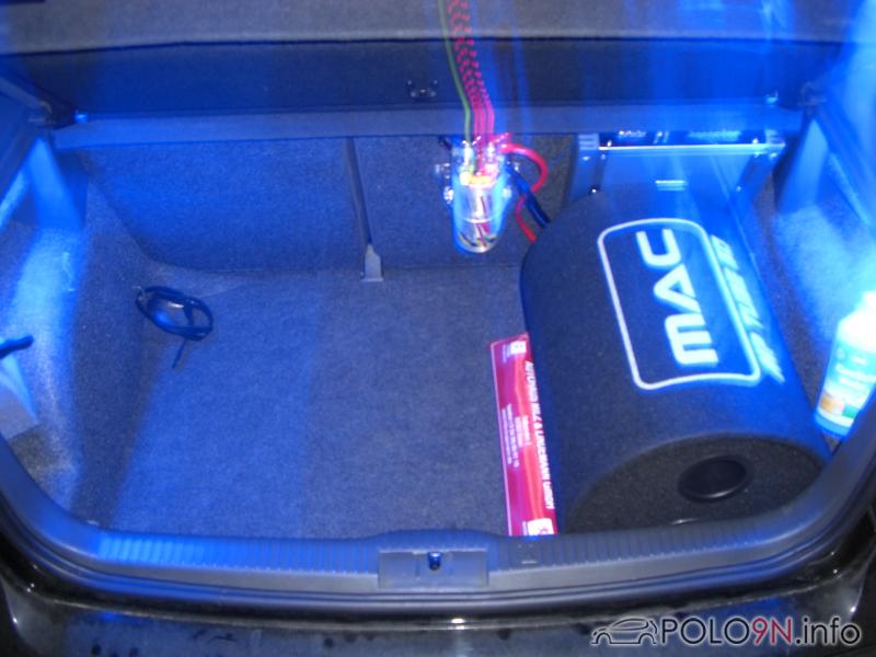

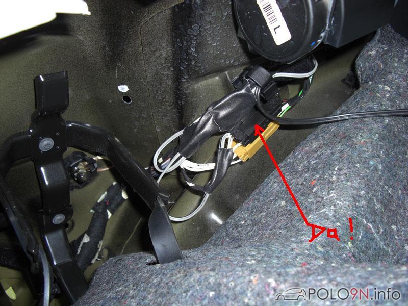

Hier Bild vom Kofferraum:
Hier sieht man wo bei mir die Masse und +12V dran gehen und wo man den Schalteranschluss findet!
Schalteranschluss:
So!... jetzt nur noch Kabel dranlöten wie auf "Bild 3" und dann Kabel verlegen (Hinter der Verkleidung) :haha:

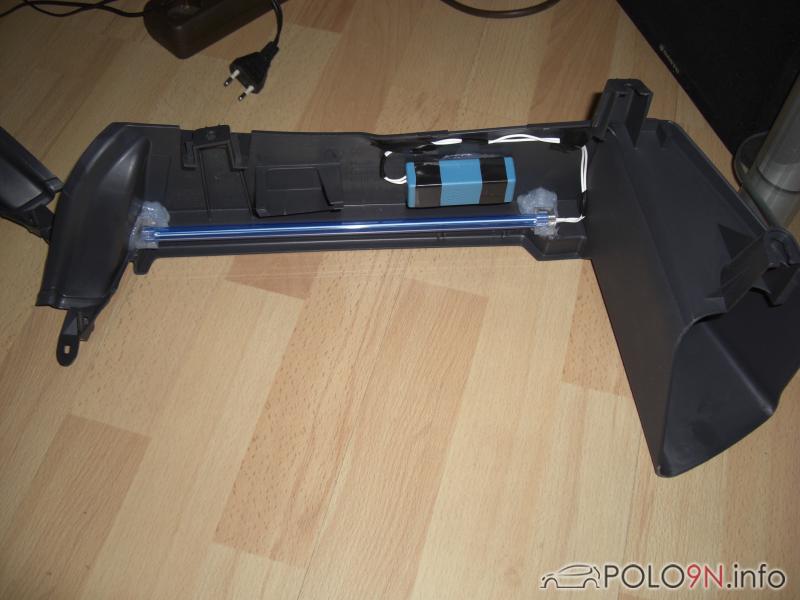

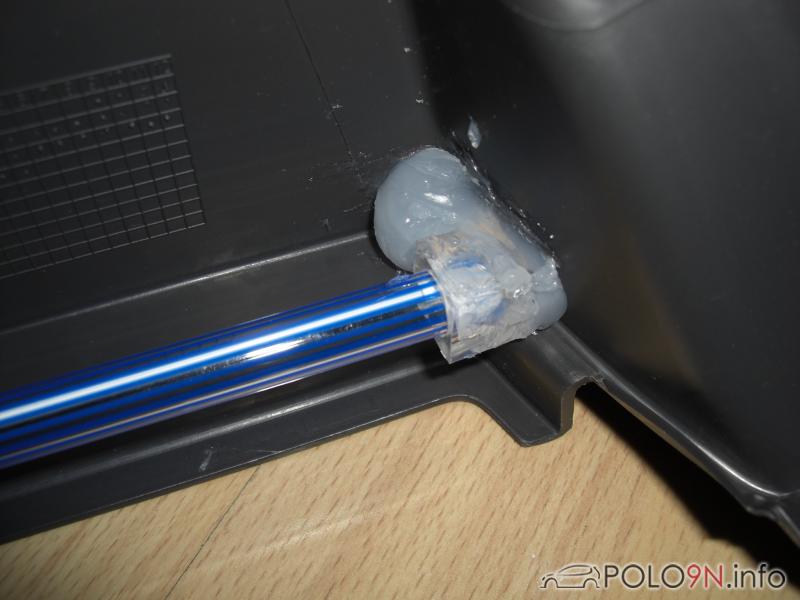

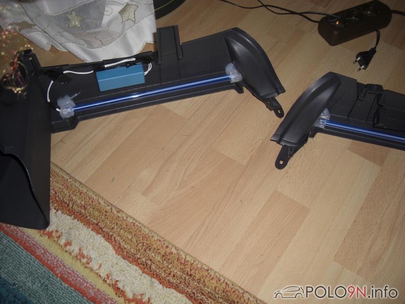

Die Kaltlichtkathoden habe ich mittels Silikon an die Seitenteile befestigt.
Seitenteile einbauen, Kaltlichtkathoden anstecken und Fertig!

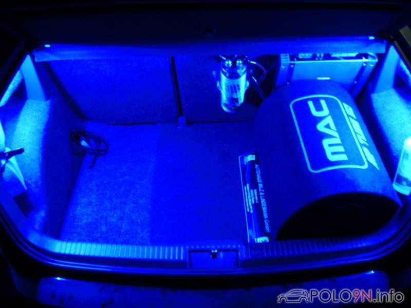

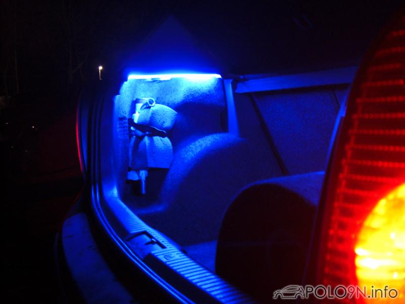

Hier das Ergebnis :!:

hatte meine KK auch so befestigt.... nach 1-2 tagen..."Guter Musik" hats es mir runtergehauen... ich hab nahezu alles Probiert von Kleben bis Powerstrips etc... ;)
Du meinst "BUMBUMBUM" ?
Hm... hör die gleiche Musik :(
Bin mal gespannt, wie lang die dinger halten. Hätt mal lieber das Plastik angerauht mittel 400ter Schleifpapier. :hmhm:
