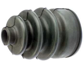

Es kann auch sein das deine Antriebswelle trocken ist sprich kein fett mehr Drin ist. Schau mal beim eingeschlagenen Lenkrad, ob die Schwarze gummimanschette defekt ist.
Sieht in etwa so aus:
