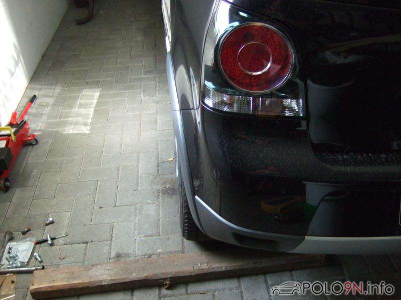

habe mir heute mal hinten 20 Scheiben noch drunter gemacht pro Seite. Geht :)
Hier mal Bilder mit und ohne Distanzscheibe: Felgen: 8x18 ET35
MIT -> ET15 ;-)
OHNE -> ET 35 :(
Dreimal dürft ihr raten mit was dann nächstes Jahr der Cross unterwegs ist! ;-)

MIT -> ET15 ;-)
Sehr geil!!!
Lass mich raten: 19"? Würde auf jeden Fall drunter passen keine Frage. :top:
Wenn ich welche finde, dann ja :) Kein Witz!!! Wenn nicht, Distanzscheiben....
