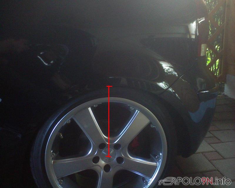

so musst messen, Kotflügen/Felgenmitte
http://www.polo9n.info/Foto/BfMnD2PR35LtxgqEPwvP.jpg

Re: Darf ich diese Felgen auf meinem Polo fahren?
Das is ja eigentlich egal!
Wenn man jetzt mal rechnet:
215/35 17:
Reifenbreite x Verhältnis reifenhöhe/-breite
In zahlen: 215 x 35% = 75,25mm = 7,525cm
225/35 17:
225 x 35% = 78,75mm = 7,875cm
Differenz: 0,35cm also 3,5mm mehr an Höhe!
Das ist jetzt nicht die Welt! Ansonsten schraub ich ihn vorne einfach ein gaaanz kleines Stück höher!
