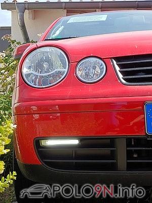

Die Lichtschalter haben übrigens bereits einen TFL-Kontakt. Falls Tagfahrlicht nachgerüstet werden soll, kann ich dazu Tipps geben. Fertig kann das dann so aussehen:
